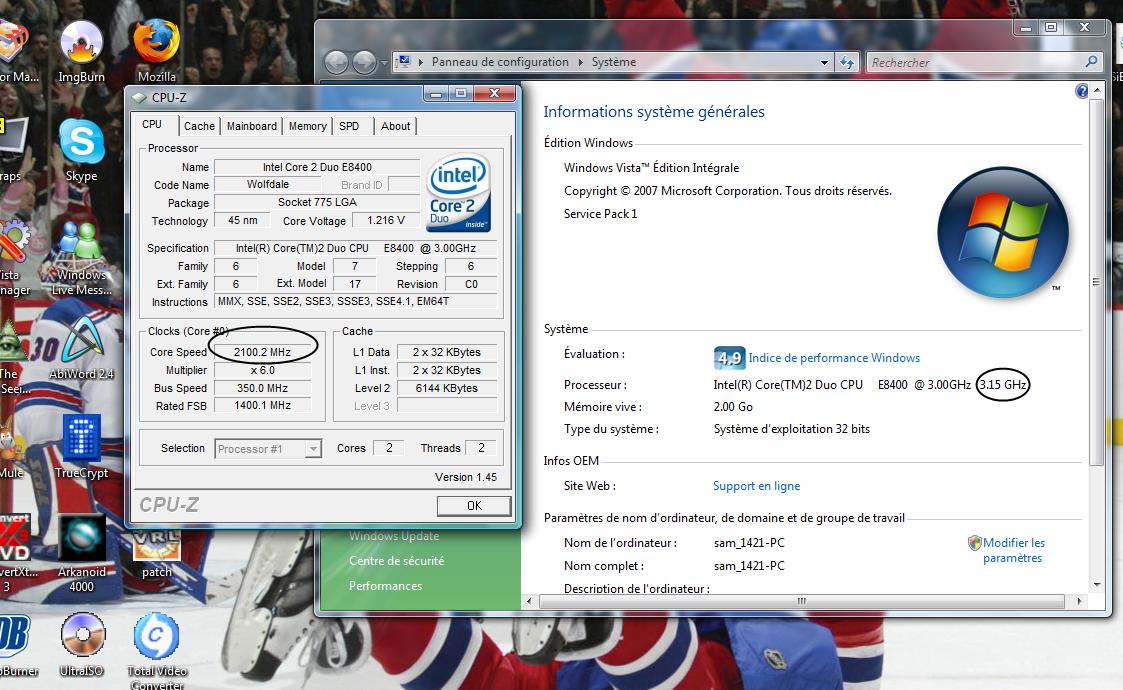

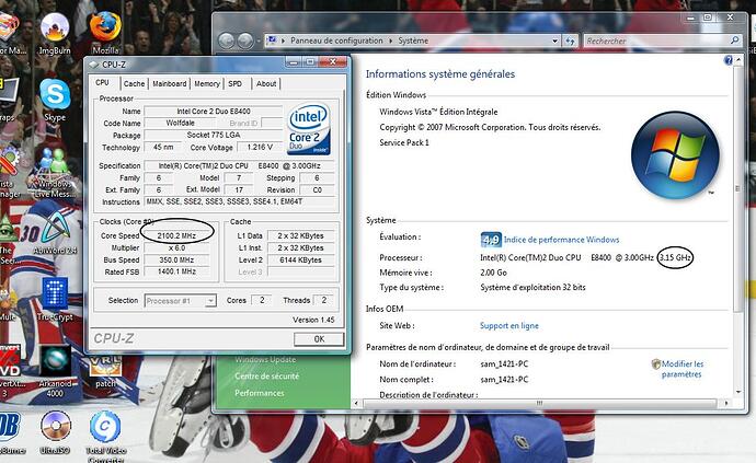

Je viens de recevoir mon E8400, et je voulais voir si je pouvais l’overclocker convenablement. J’ai donc commencé par du « soft », j’ai ajouté 150mhz. Ensuite, j’ai essayé de montrer drastiquement jusqu’à 3.5, et j,avais plein de messages d’erreur avant même le démarrage de windows (winload.exe corrompu …). Je suis donc redescendu à 3.3, et une fois dans Windows, écran bleu. Donc je reviens à 3.15, et je constate ceci une fois dans Windows : mon processeur tourne à 2100 mhz ??? Pourtant Windows dit bien 3.15 … une image vaut mille mots :
Voyez-vous ce qui pourrait être la cause du problème ?
Merci !!

bonsoir,
c’est par-ce-que ton proceseur est en mode economique, il c’est mis en x6 au lieu de x9
tu te jettes dans le BIOS tu cherches les options : CIE , Max Cpuid « machin truc » tu les mets sur ‹ DISABLED › , …tu sauvegardes…
et hop !! tu relances la bête …:lol:
