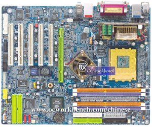

J’avais oublié qu’il y avait aussi des exceptions avec les Gigabyte GA-7NNXP et GA-7FNXP Ultra (photo) qui comportaient 4 slots mémoire.
