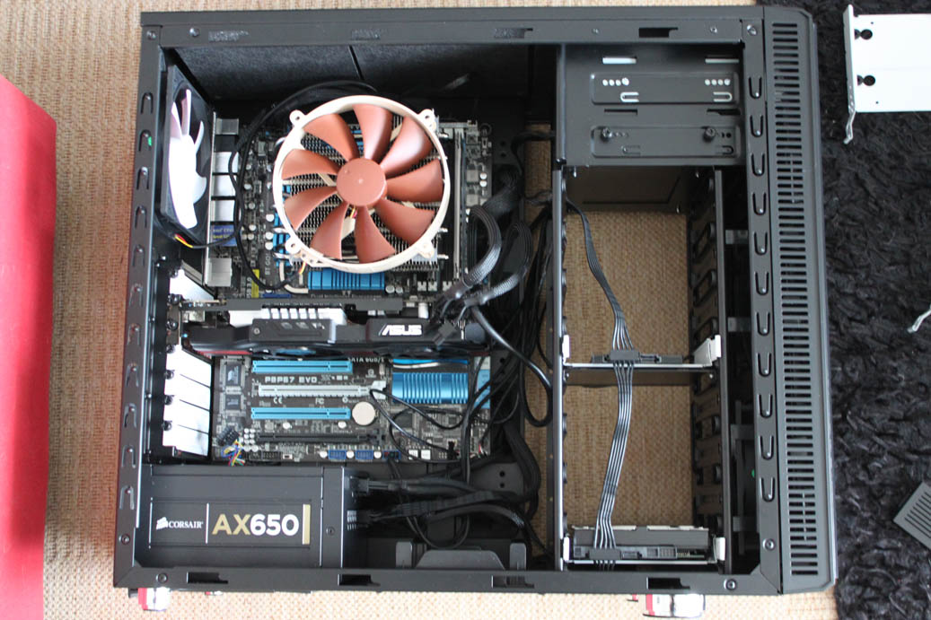

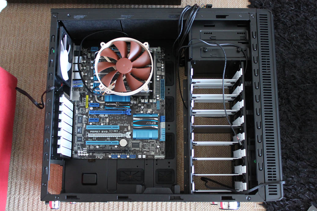

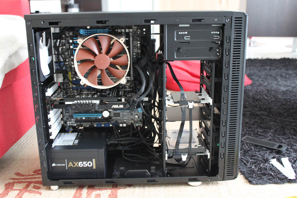

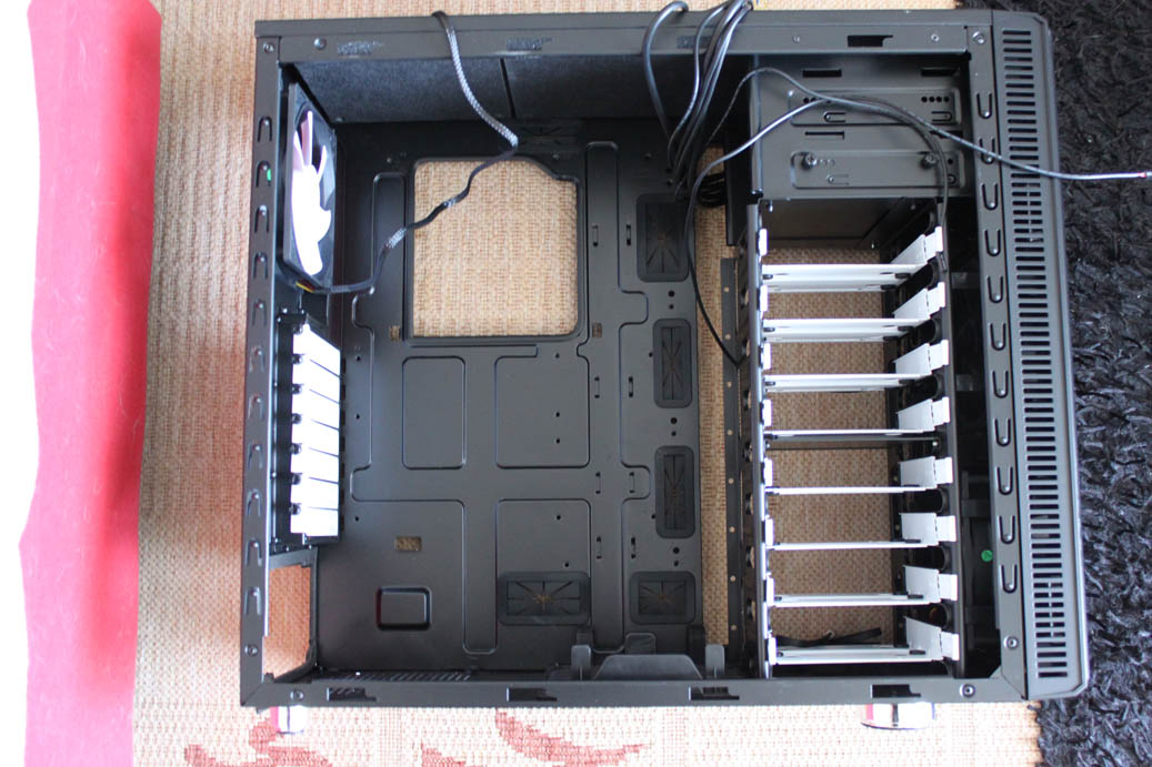

Torlik : ce boitier est recommandé par pas mal de gens. Je voulais au départ le Cooler Master Silencio mais certaines critiquent n’étaient pas favorables. En tout cas, je ne suis pas déçu. Déjà le design claque méchamment (je voulais pas un truc de jacky). Les panneaux latéraux sont recouverts d’une plaque d’isolation phonique, la porte qui cache les lecteurs d’une mousse. Il y a un ventilo en aspiration à l’avant et un en extraction à l’arrière. On doit pouvoir en ajouter 2, mais je pense qu’en dehors d’une config en SLI c’est pas nécessaire.
Pour le moment, tout tourne à fond : je peux réduire la vitesse du Noctua mais je ne l’ai pas fait. Je crois qu’il y a également un potar pour réguler les chassis fans, je ne l’ai pas mis non plus. Au niveau sonore, on l’entend mais vraiment peu (comme dit un peu avant, il est moins bruyant que mon PC d’avant avec une CG fanless et un fan CPU Zalman, le top à l’époque).

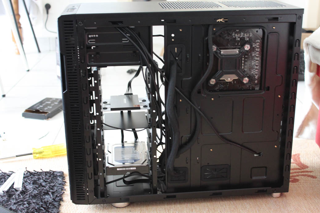

On peut mettre 8 HDD 3.5, sur des rails (très pratique à monter), ils sont découplés par des silentblocs en caoutchouc. Je pense que même un Caviar Black doit être assez silencieux (j’ai un Blue). Pour les SSD, on peut les visser sur ces mêmes rails.
Voilà, si vous avez d’autres questions !

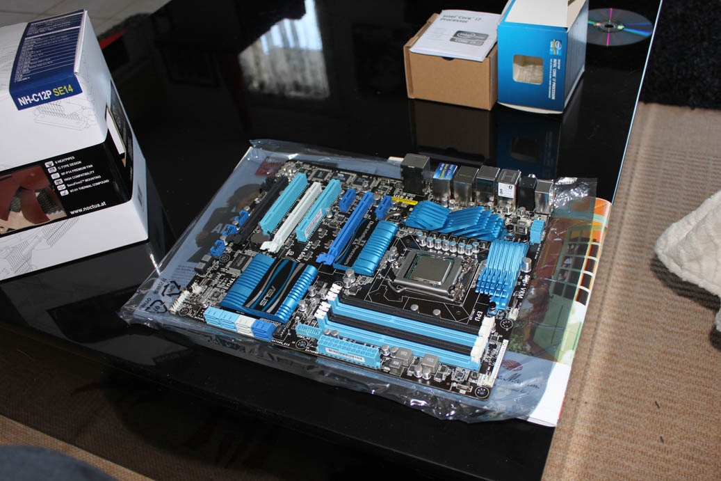

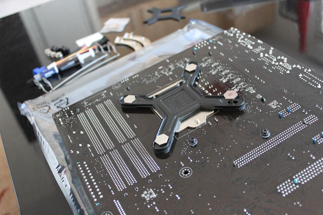

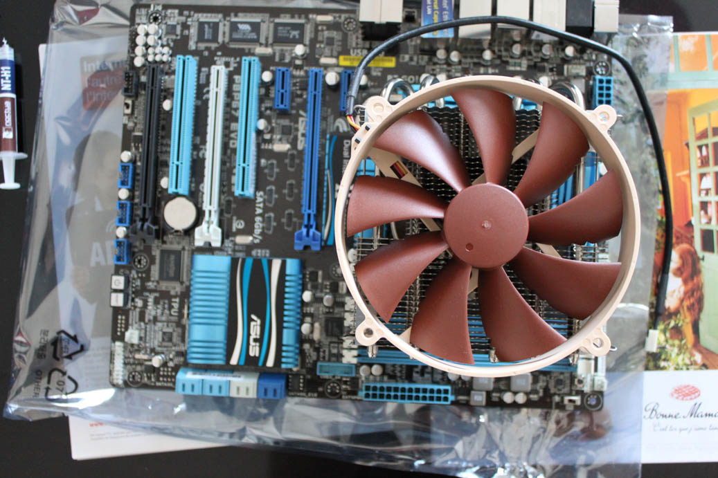

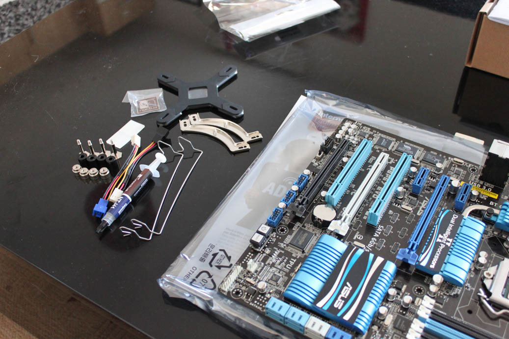

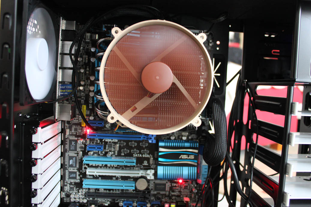

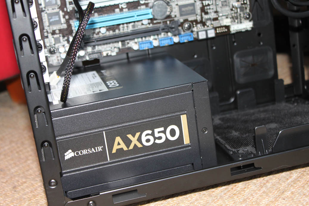

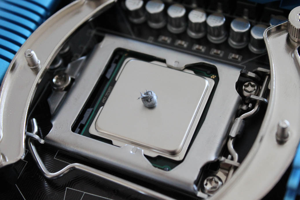

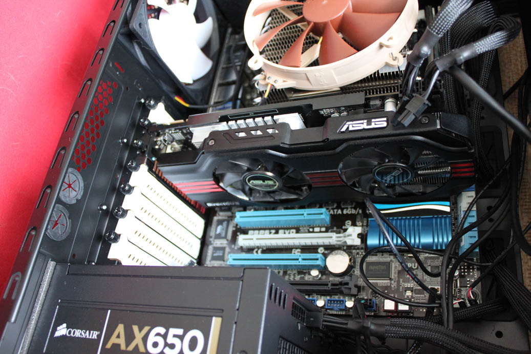

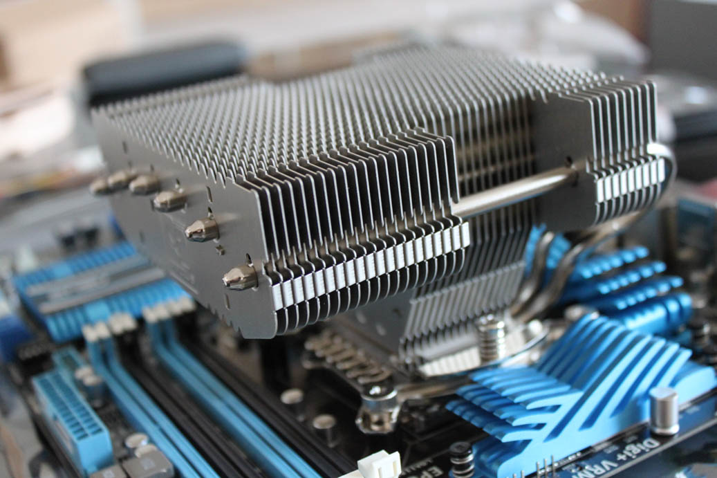

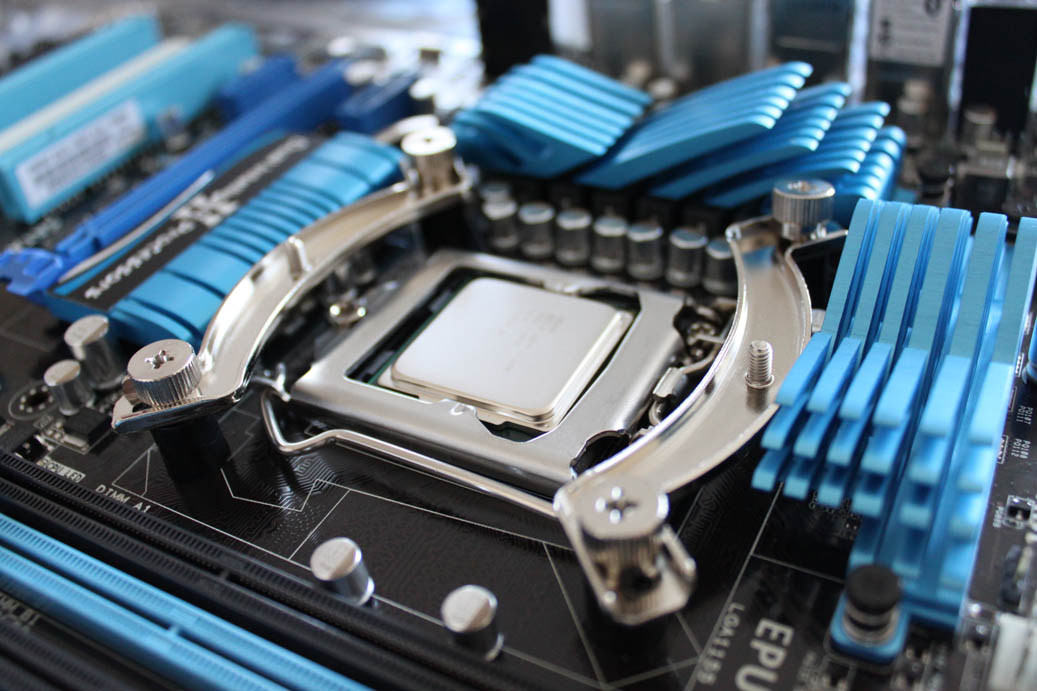

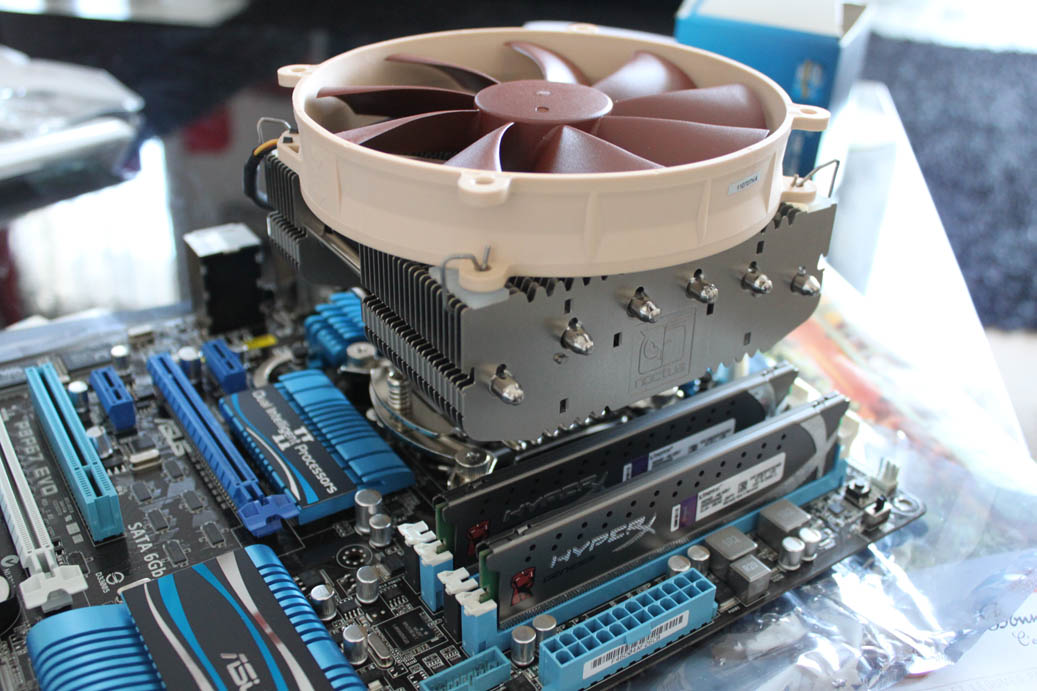

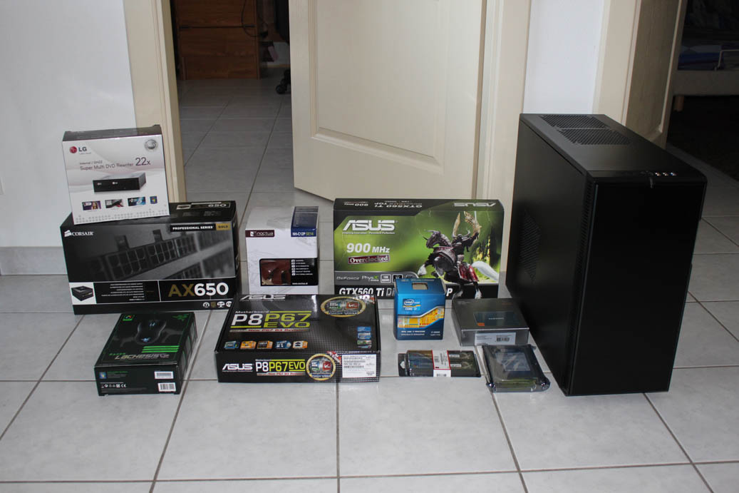

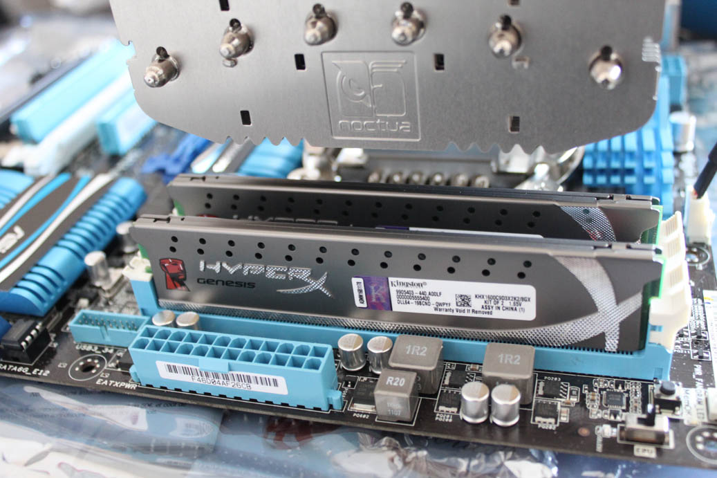

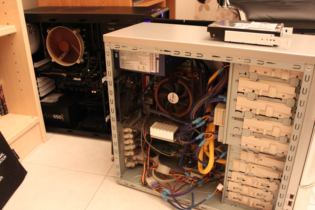

Quelques images du montage pour ceux que ça intéresse, vous aurez peut-être une meilleure idée du boitier et des composants. Désolé pour la lourdeur du post :nexath
