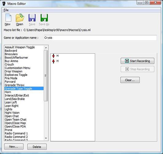

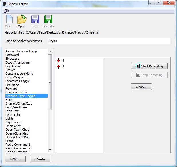

Editeur de macros

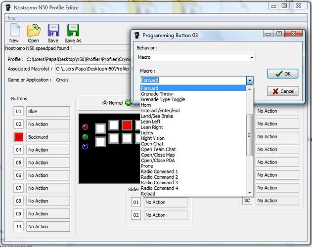

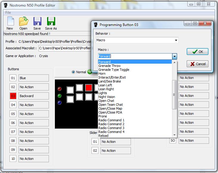

Profiler (Logiciel qui permet de programmer le pad, ici nous sommes en train de programmer une touche) :

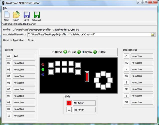

Ici, nous sommes en train de programmer le « niveau de programmation » vert :
Les niveaux de programmation sont au nombre de 4, ce qui permet de multiplier « virtuellement » par 4 le nombre de boutons.

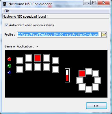

Le commander (qui permet de charger un profil et qui tourne en tache de fond : se réduit dans le systray)
Vous remarquerez que j’appuyé sur le bouton du milieu, le slider est poussé vers l’avant, et appuyé sur un bouton du pad directionnel, la loupiote rouge est activée (je suis passé en niveau de programmation « rouge » des boutons.
En fait, par programmation on peut alluer les leds du pad de façon individuelles, faire une animation façon « K2000 », etc.
