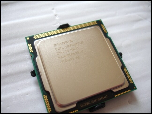

c’quoi ton cpu là :o
tu l’as volé où :o²
Ouais, en tout cas, jusqu’ici ça envoie du bois !!!
Super mod , sa respire la qualité et la propreté !!!
L’intérieur de ton boitier fait rêver :super: , beau travail , en attendant la suite !
Non non pas volé :icon_biggrin:
C’est un Core I7 870.

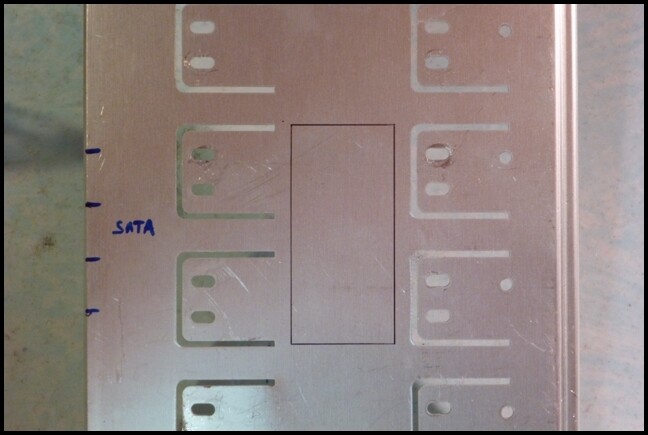

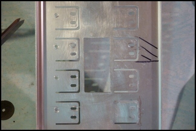

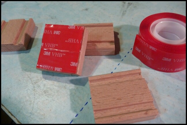

Travail du jour (bonjour ? :lol: ) :

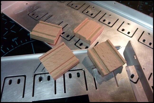

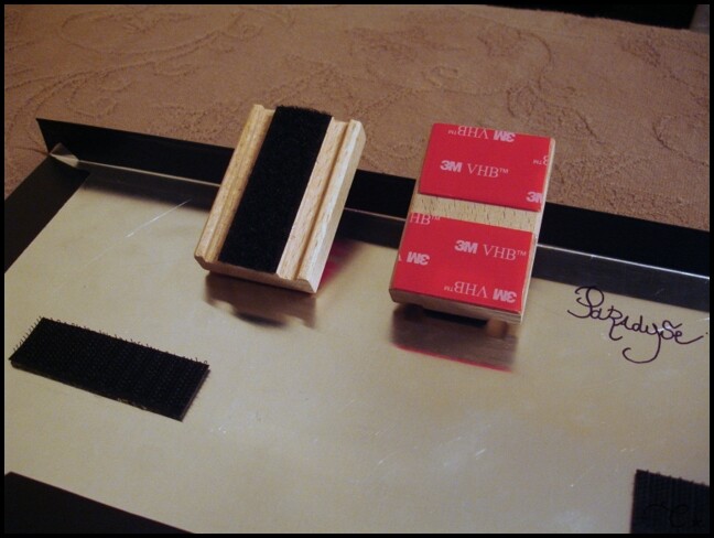

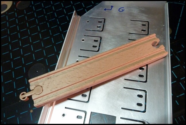

Petite découpe pour les cables SATA et réalisation du système de fixation des caches latéraux. Matériel utilisé :
- Rail de petit train en bois Ikea :heink:
- Scotch double face
- Scratch
La découpe :
Le petit rail en bois que j’ai volé à mon fils :
Voilà à peu près à quoi ca ressemble. Cette photo est celle d’un cache que j’avais fais pour un membre d’un autre forum. Mais le système est le même.

En fait c’est pour cacher les câbles ?
(dsl mais j’ai la flemme d’aller voir si il y a une réponse sur hardware.fr)
Oui c’est pour cacher les supports des disques-durs.
Ca fait pas terrible de voir du bois dans un boîtier en Aluminium tout argenté.

Il n’y aura pas que du bois mais un truc (plaque alu ou plaque de platique) dessus sur toute la partie HDD sûrement.
J’espère, dans ce cas là ça peut faire beau ^^’ (Plaque de plastique ça fait toc par rapport à la classe du boîtier et de ce qu’il a fait).
Les supports en bois ne seront absolument pas visible… Ils servent juste à fixer les caches noirs (tout à droite sur la photo) qui était juste posés pour l’instant.
