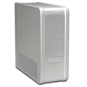

Comme vous l’aurez compris ce mod sera sur la base d’un boitier Silverstone TJ07, en version Silver.
J’ai acheté ce boitier en Juin 2009 et je lui ai apporté un certain nombre de modifications depuis cette date.

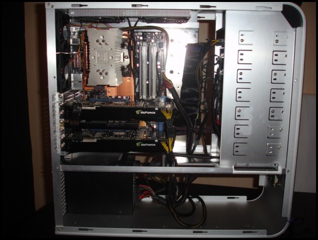

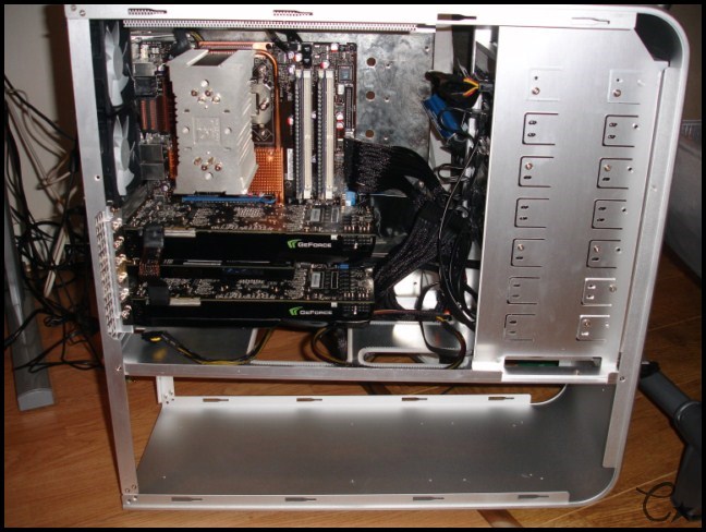

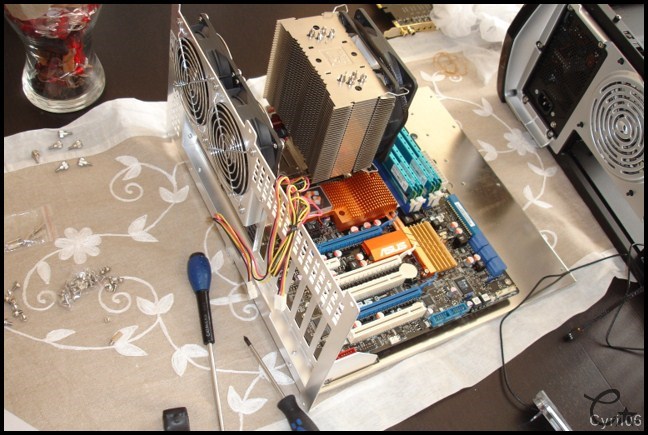

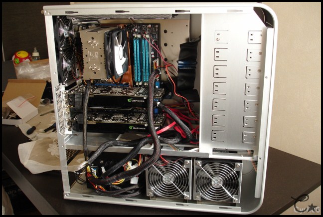

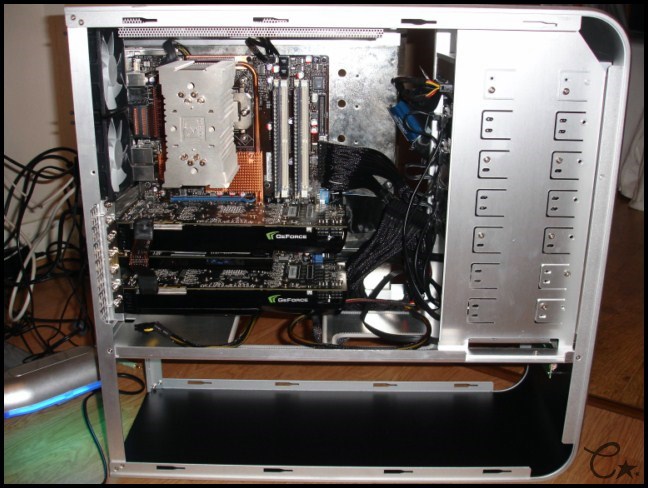

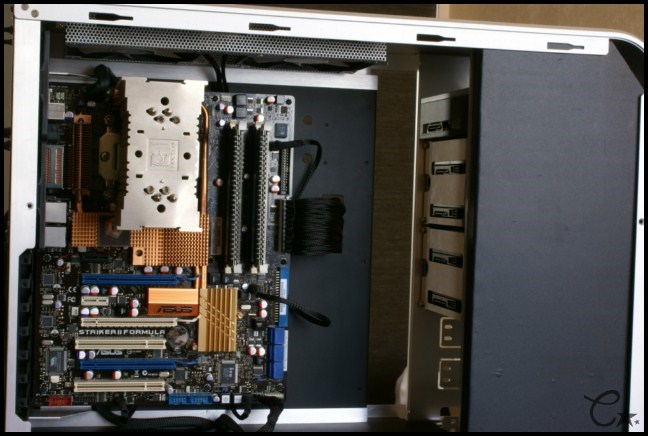

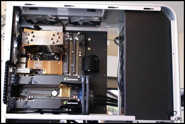

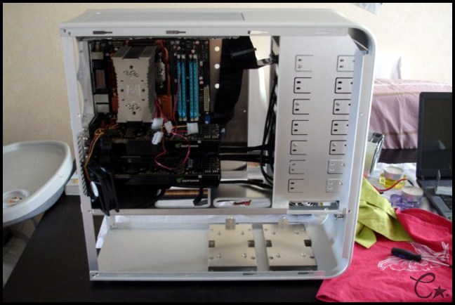

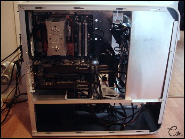

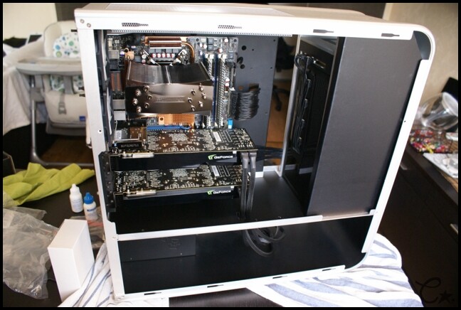

22 juin 2009 :
Premier montage de la config à l’intérieur du boitier.
Montage « à l’arrache » à cause de l’alimentation Alienware qui avait des cables bien trop courts pour ce boitier !

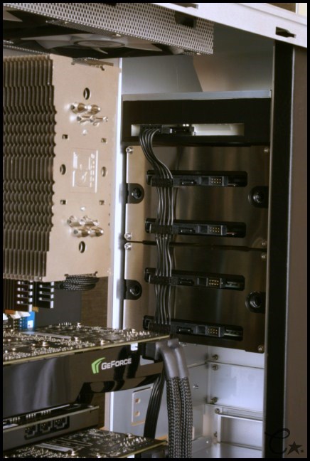

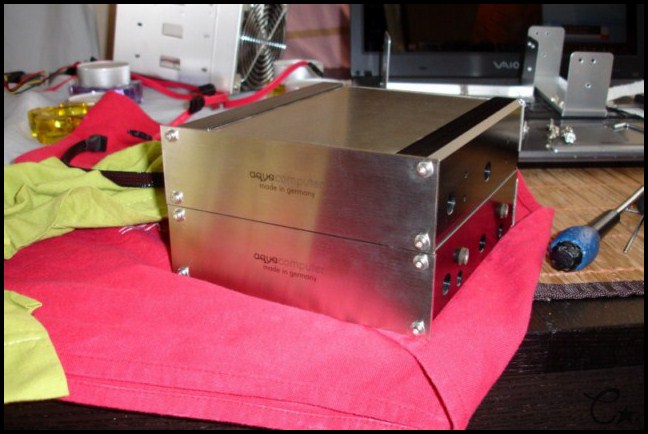

07 juillet 2009 :

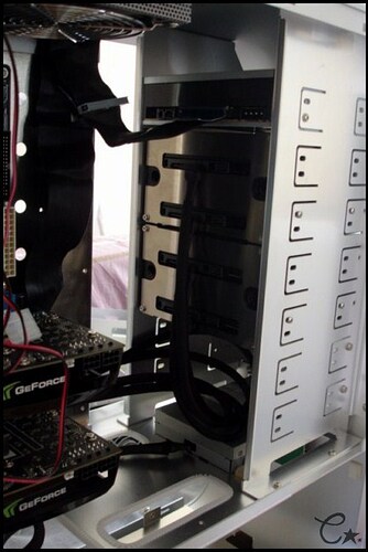

Achat de 2 Aquadrive de chez Aquacomputer pour isoler les disques-durs et pouvoir les mettre en facade.
Les Aquadrive me permettent de libérer l’espace de la partie inférieure du boitier.

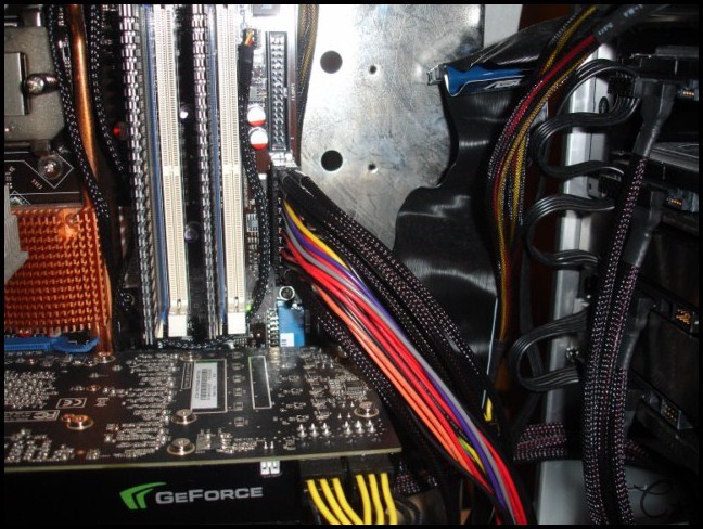

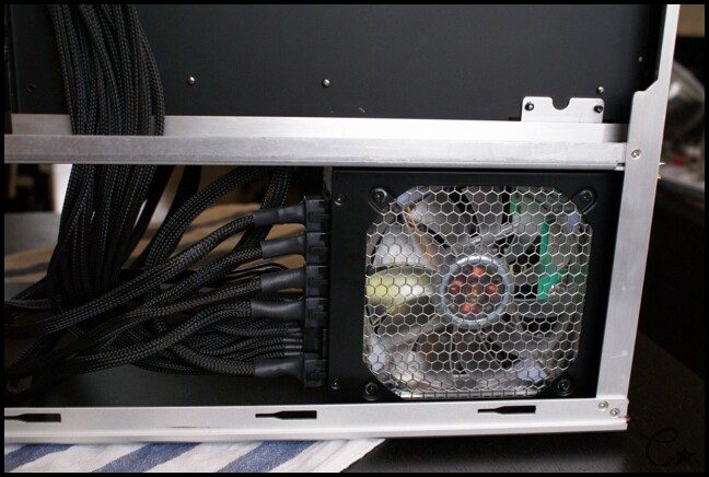

L’alimentation Corsair m’ayant laché, j’ai acheté une Silverstone Strider 1000, qui a l’avantage d’être 100% modulaire.
J’en ai également profité pour changer la RAM par de la Corsair Dominator.

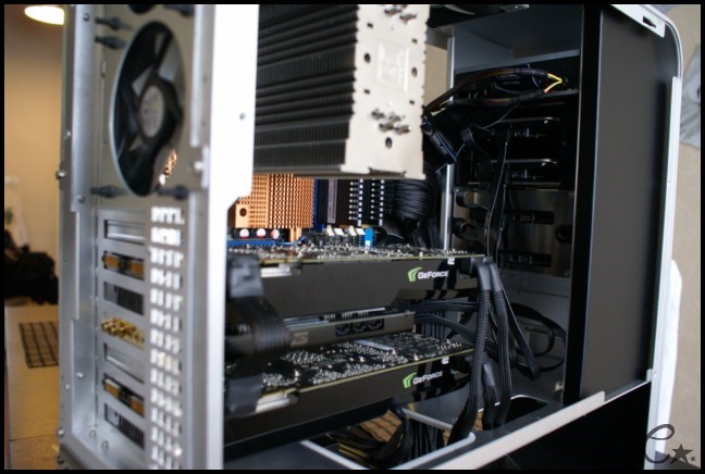

12 au 16 septembre 2009 :

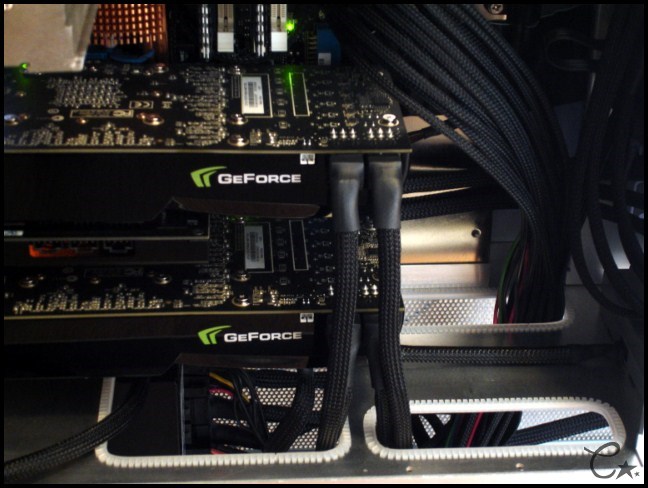

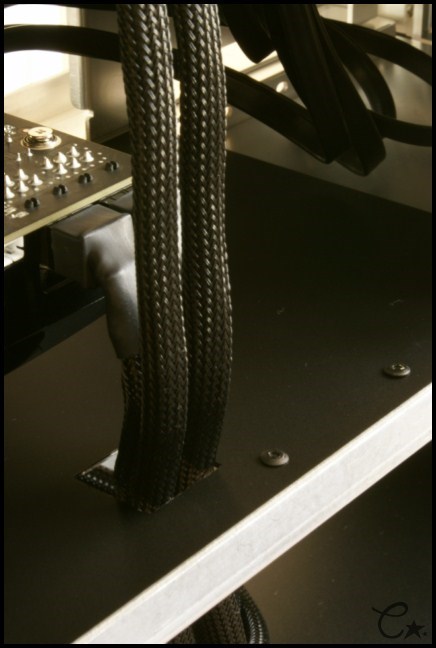

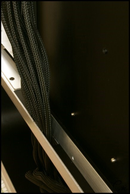

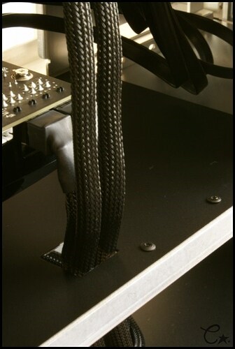

Début du gainage des différents cables de l’alimentation.

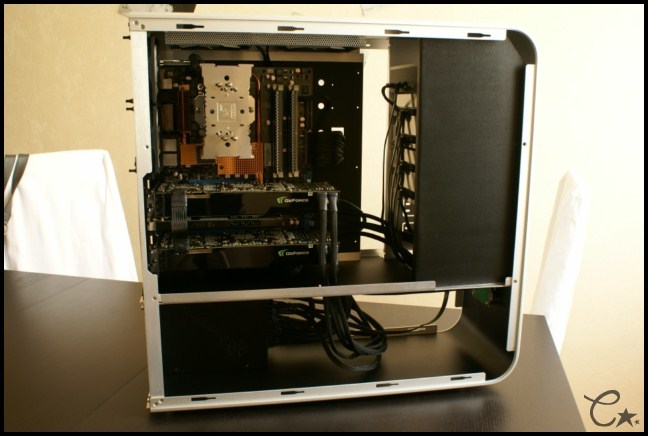

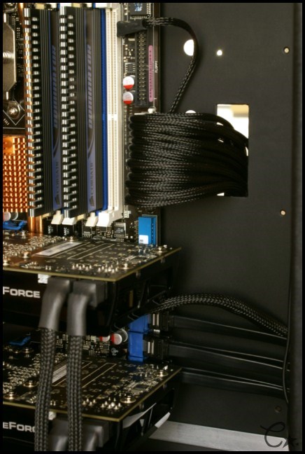

22 septembre 2009 :

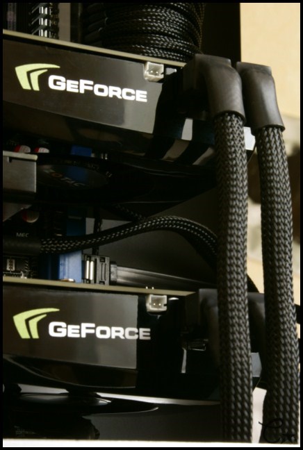

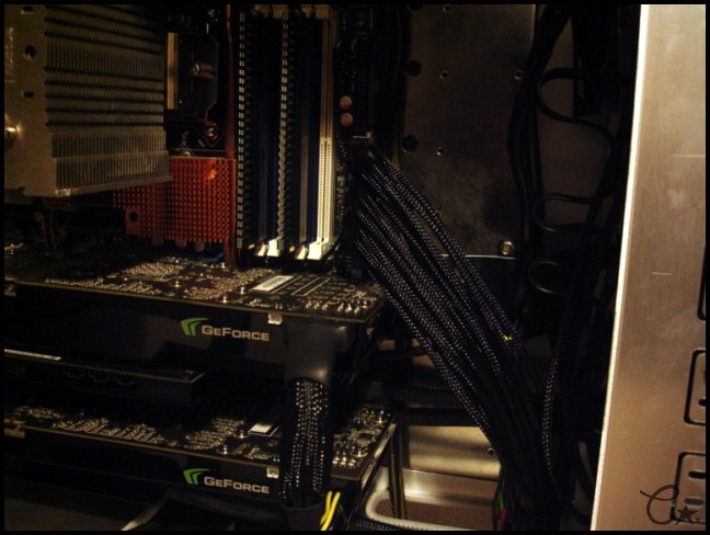

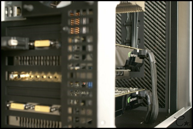

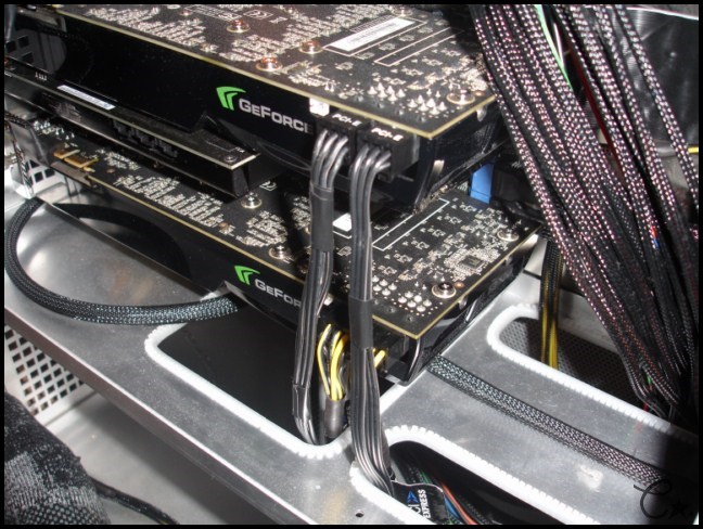

Les cables PCI-Express fournies avec l’alimentation n’étant pas assez nombreux pour un SLI je devais utiliser un dédoubleur sur chaque carte-graphique, mais l’aspect esthétique était grandement entaché. J’ai donc fabriqué 4 cables PCI-E à partir des cables de l’ancienne alimentation Corsair que j’ai ensuite gainés individuellement.

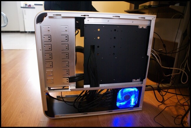

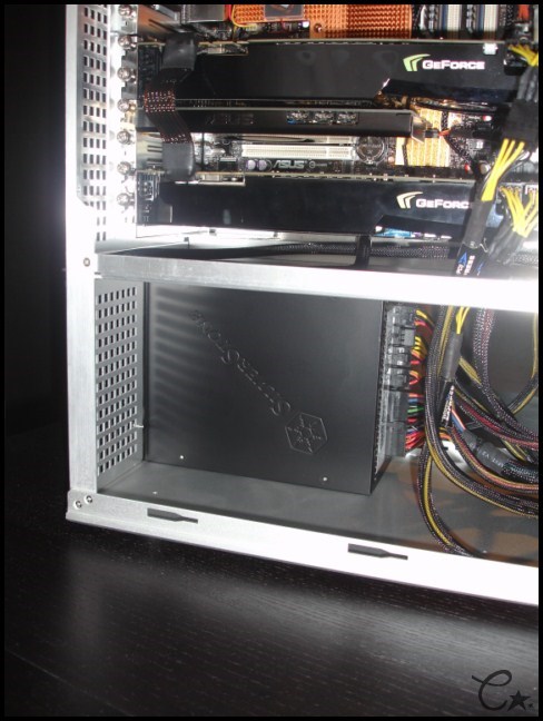

10 octobre 2009 :

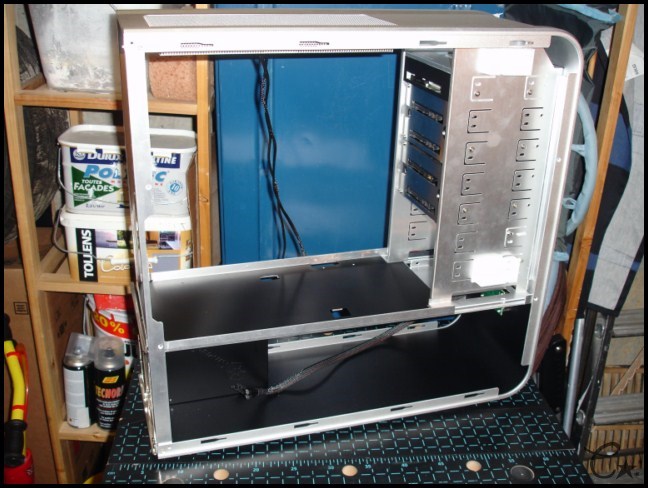

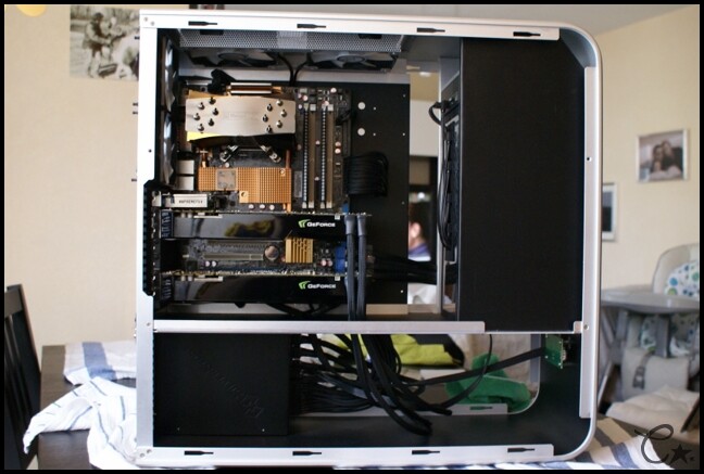

Mise en place d’un film adhésif noir dans la partie inférieure du boitier.
Avant :
Après :

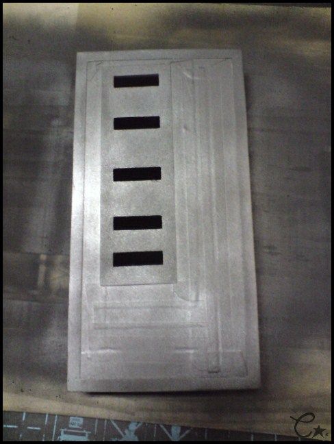

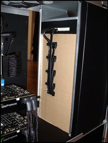

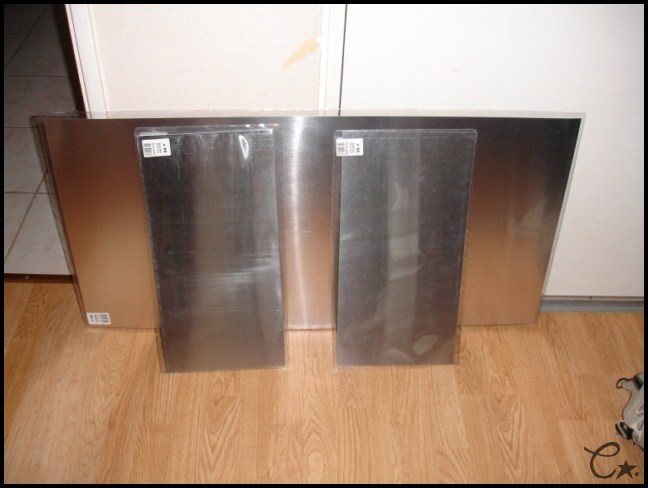

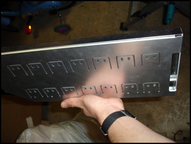

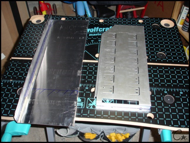

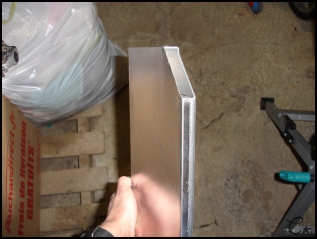

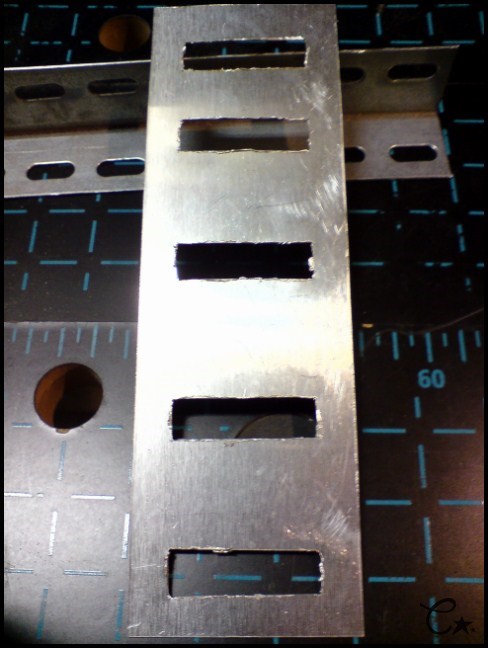

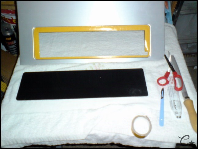

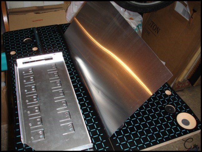

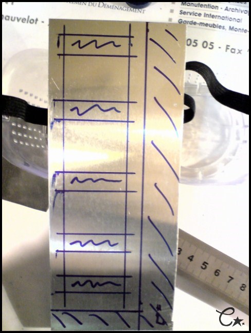

Fabrication d’un cache latéral en aluminium pour le support de disques et de lecteur.
Matériel utilisé :
Pliage :
Ajustements et limages :
Essai dans le boitier :
La plaque créée est recouverte de film adhésif noir et mise en place dans le boitier.

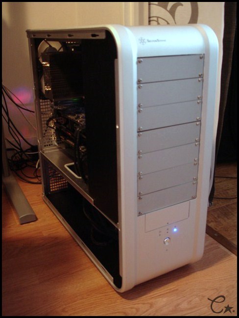

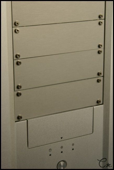

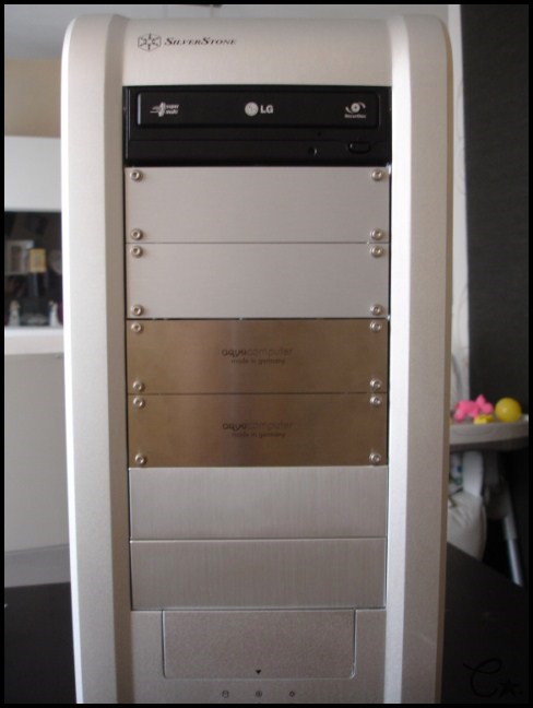

16 octobre 2009 :

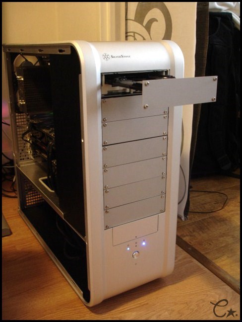

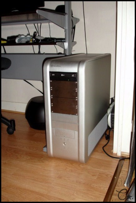

Recouvrement intégrale des différents lecteurs de la face avant avec des plaques de chez Aquacomputer. Le graveur DVD reste bien sûr fonctionnel !

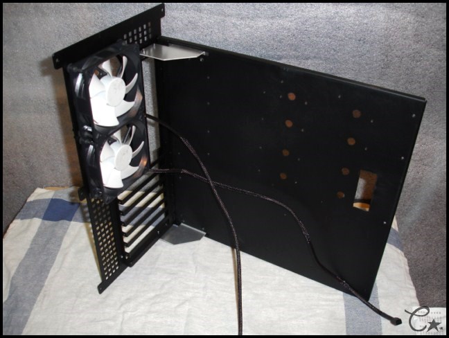

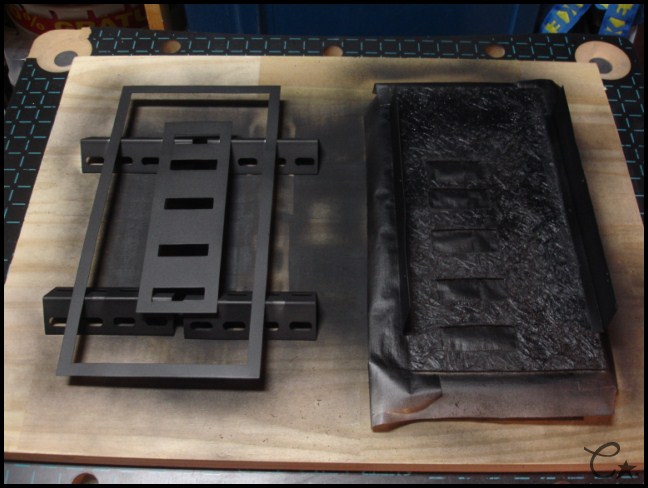

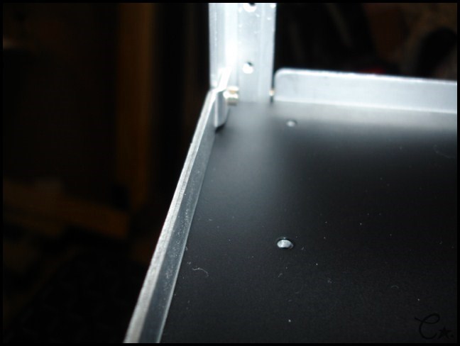

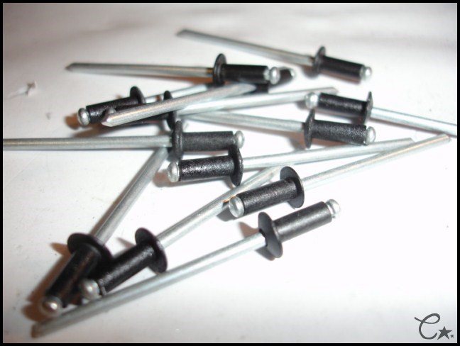

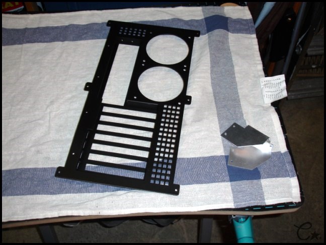

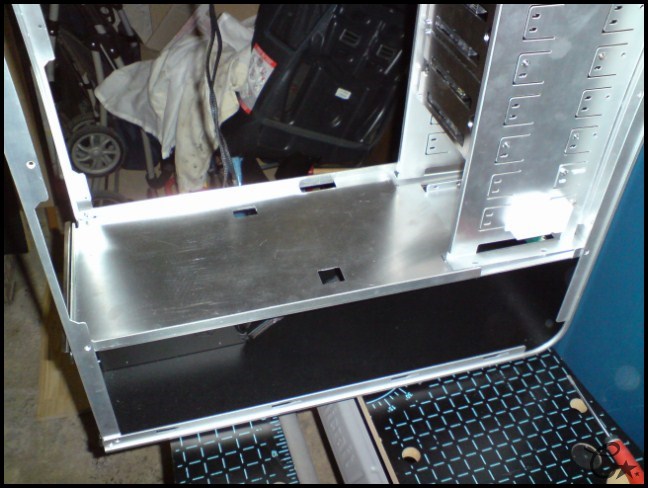

Fabrication du plateau intermédiaire avec la plaque d’alu.
Après finition et peinture :
Rivets utilisés pour fixer le plateau intermédiaire.

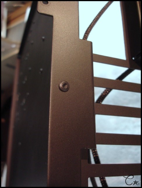

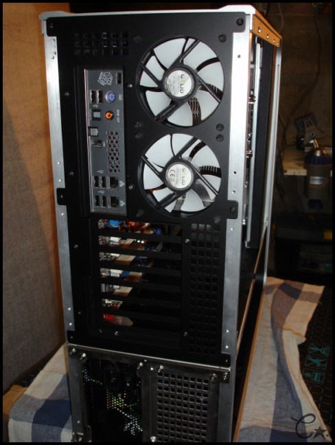

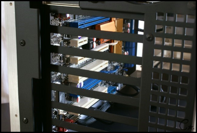

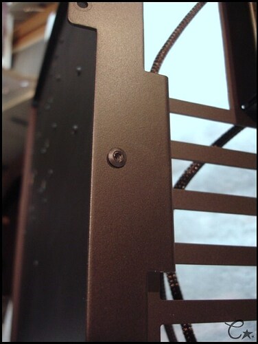

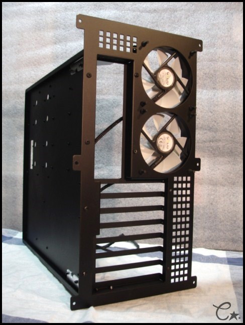

Découpe et peinture du support extractible de la carte-mère et gainage des ventilos.

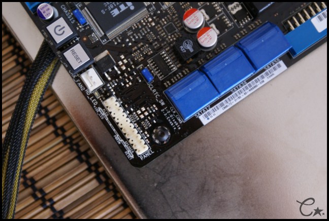

[b][u]19 octobre 2009 :[/u][/b]
Fabrication d’un cable d’alimentation SATA perso avec 5 connecteurs.
Poursuite du gainage.
Remplacement des différentes vis par des vis noires.

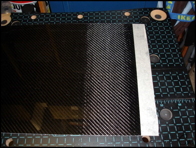

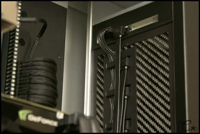

20 au 24 octobre 2009 :

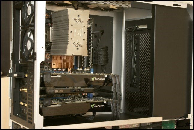

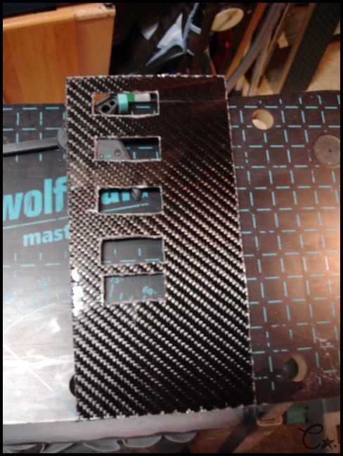

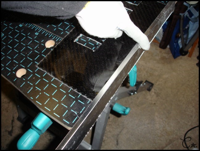

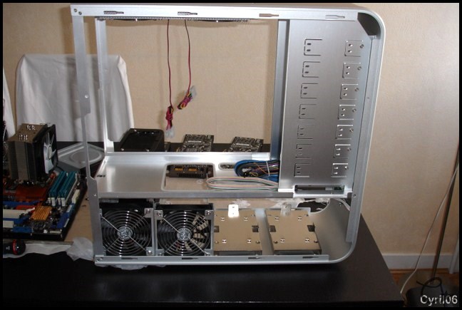

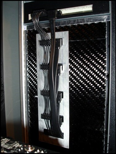

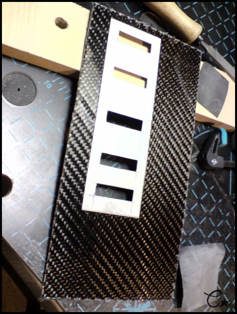

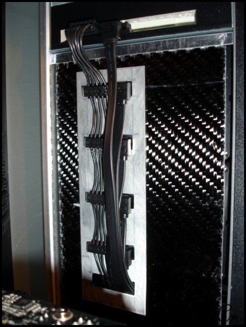

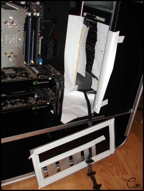

Fabrication d’un cache en carbone / alu pour l’arrière des Aquadrive.

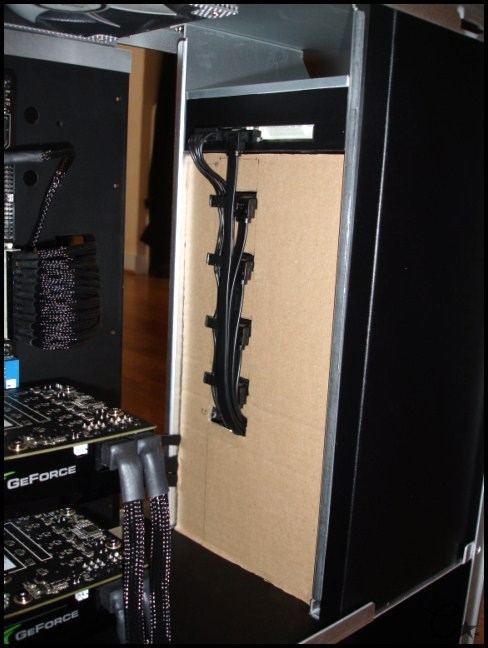

Prise de dimensions avec un modèle en carton !
La plaque de carbone utilisée.

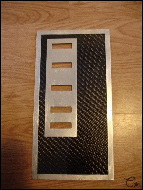

Première découpe grossière.
Fabrication des baguettes de finition.
Avant la découpe du cache central.
Après découpe (sans finition).
Essai en situation.
Fixation des supports et collage à l’époxy.
Peinture des différents éléments.
Et mise en place dans le boitier.

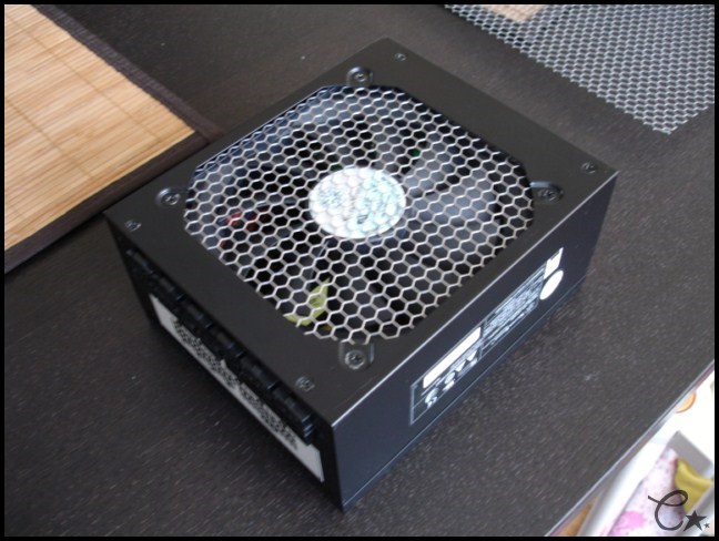

05 novembre 2009 :

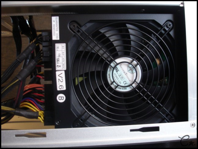

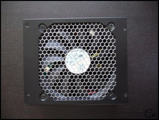

Changement de la grille de l’alimentation.

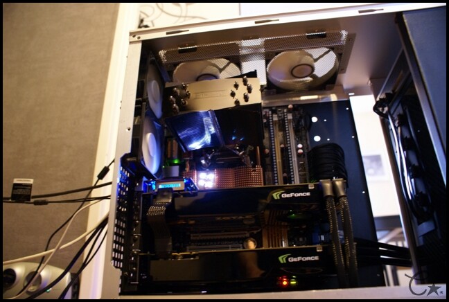

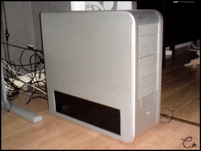

21 janvier 2010 :

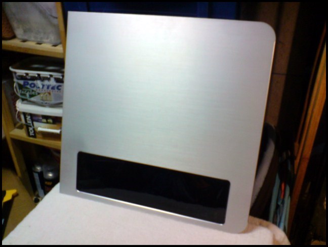

Changement de la grille de la porte latérale par du plexi fumé noir.
Edité le 21/01/2010 à 22:51
Réservé pour la suite

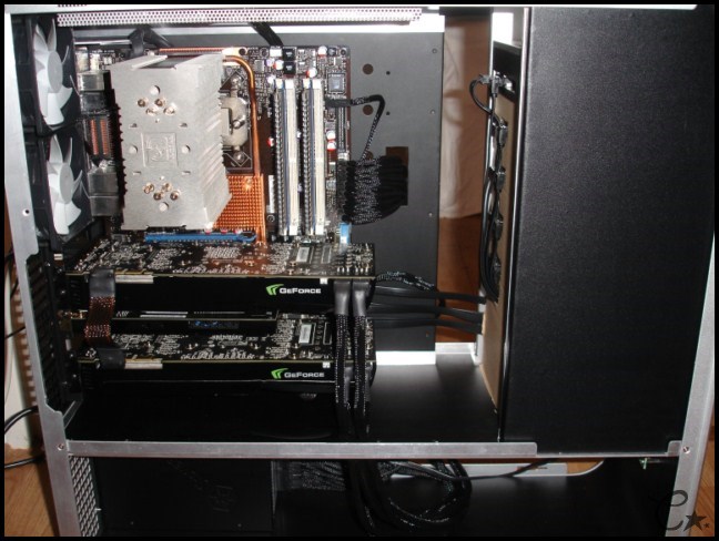

22 janvier 2010 :

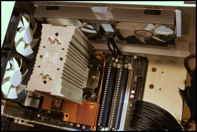

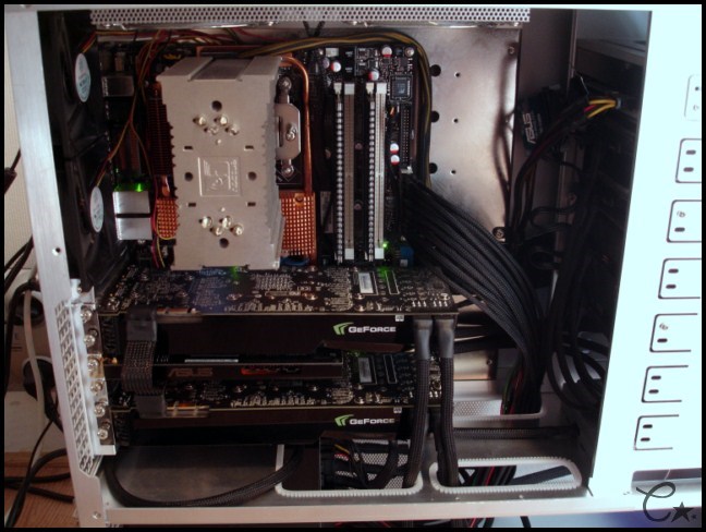

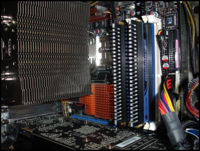

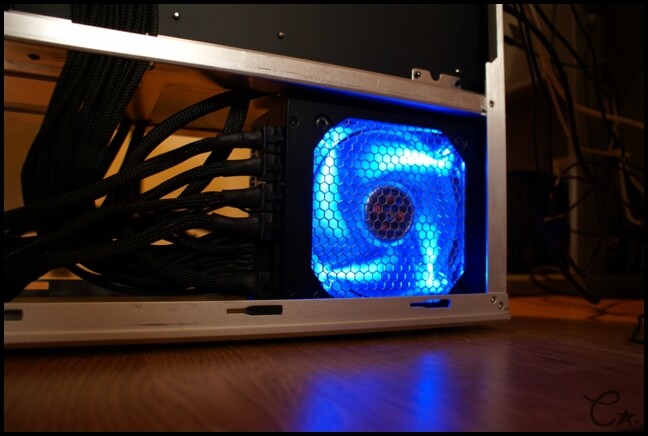

Changement du radiateur pour un Thermalright True Black 120 et du ventilateur de l’alimentation :
Très joli ! Bravo !
Vraiment du gros, gros boulot, excessivement bien réussi !!!
Franchement chapeau ! :jap:
Je suis ce sujet, drapal !!
j’aime, surtout le gainage des fils de l’alim. Est-ce que tu as acheté un espèce de kit pour faire ça? Parce que je vois que les bout en caoutchouc sont pas commun (et sérieusement sa m’intéresserait de faire ça dans mon boitier)
edit: il manquerait juste 1 fan pour le true black pour que sa soit plus efficace, une Gelid Silent comme ceux que tu as fais l’affaire (c’est ce que j’ai comme combo actuellement)
Edité le 22/01/2010 à 21:22
Se sont des gaines thermo normales. Elles sont juste assez grandes pour entourer tout la prise ainsi qu’un coefficient de réduction suffisament important qui permet de chopper le cable avec. Tu devrais aller voir sur MDPC-X , moi ça devrait arriver ce week end et la semaine prochaine :wink:

Pour le ventilo pas besoin d’en mettre un, je suis à 38°C, ce qui me va très bien !! Et je privilégie le silence :wink:
Edité le 22/01/2010 à 23:01
LE true black en en fanless?

au niveau du matos. J’ai trouvé des kit mais c’est carrément no name dans le genre que sa s’appelle Mod Smart System Sleeving Kit Pro Version mais aucune photo disponible pour voir de quoi sa l’air :neutre:
Pour avoir testé plusieurs marques et modèles de gaines, je te conseille uniquement celles de en.mdpc-x.com…
Ce sont les meilleures, tout simplement !
