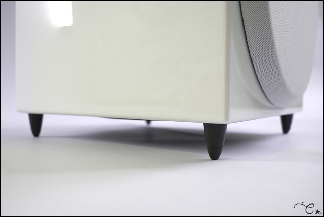

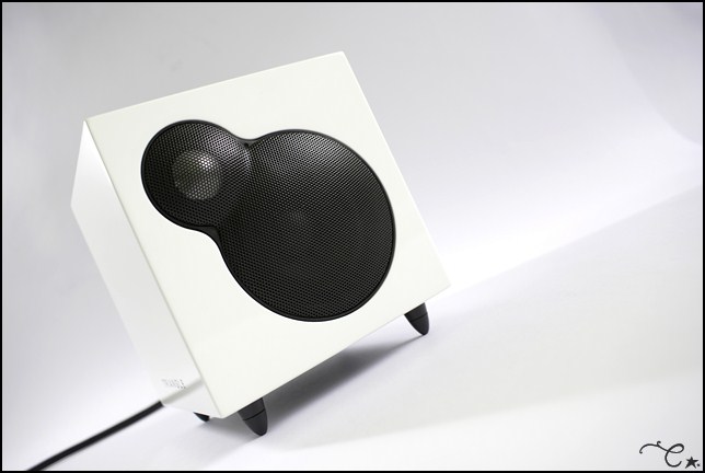

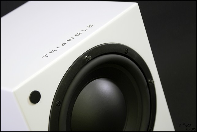

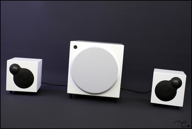

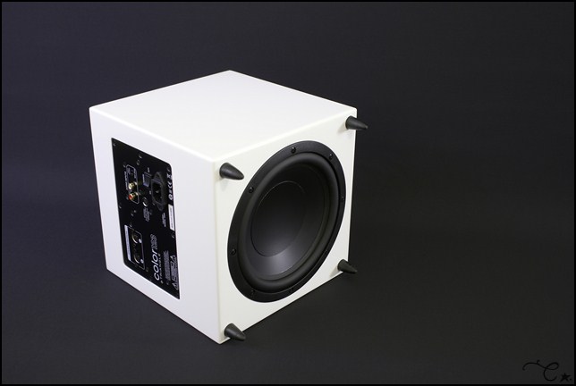

Quelques photos du système audio qui va accompagner ce mod : le Color 123 de Triangle.
Qualité des photos toujours aussi belle, tout comme le matériel. :wink:
:jap:
Préamplifiées les Triangle n’est-ce pas ?
En tout cas, elles sont très jolies ! Beau matériel :jap:
L’amplification se trouve dans le caisson :wink:
et juste comme sa sa coute cmb ?
Prix conseillé de 650€… J’ai fais un test sur modding.fr si ca t’intéresse : www.modding.fr…

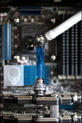

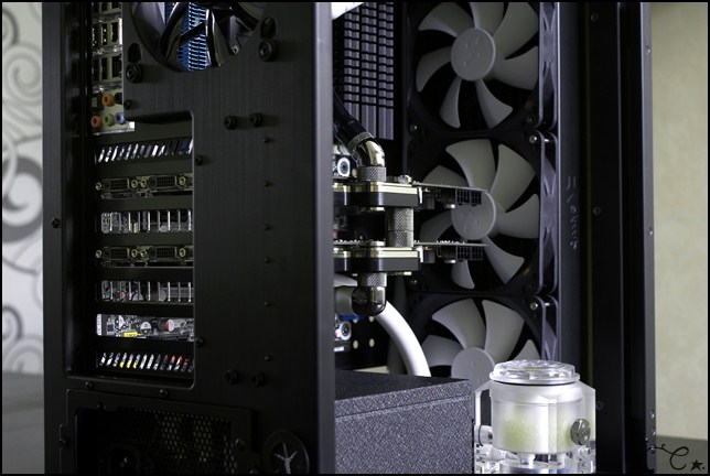

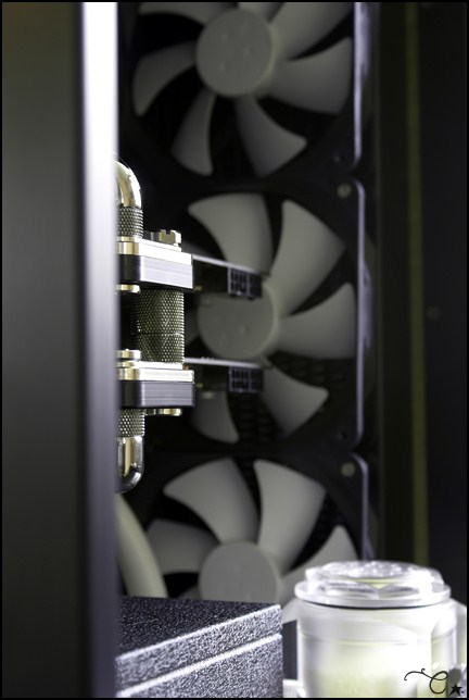

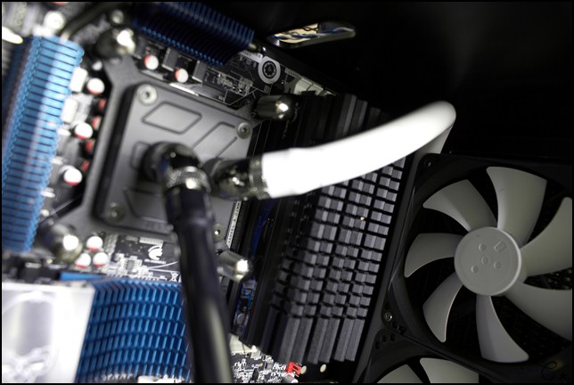

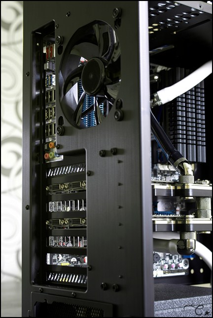

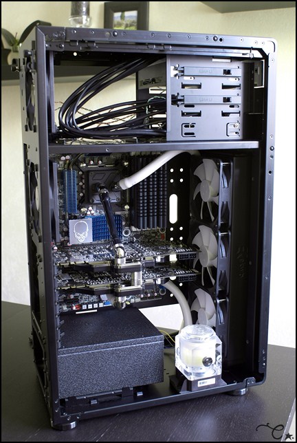

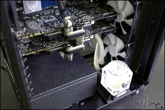

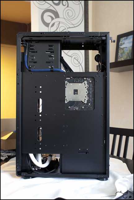

Allez une petite update pour patienter. J’ai finalisé le watercooling et le tubing, mais il me manque encore quelques embouts.
Voici le cheminement. C’est encore un montage temporaire, les tubes et les ventilos définitifs ne seront pas ceux là.

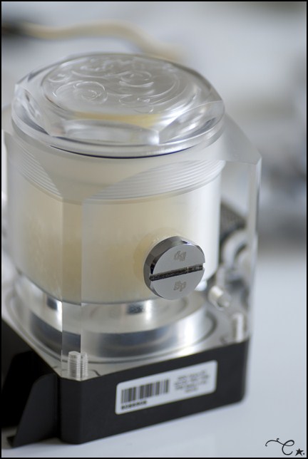

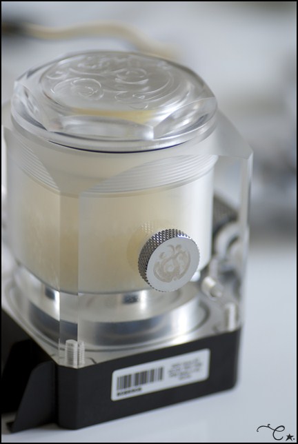

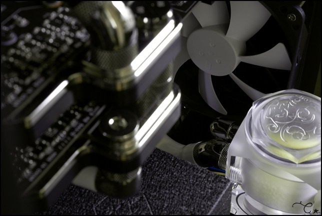

Réservoir et embouts Bitspower :
Ventilateur Noiseblocker :
Je rappelle que ces tuyaux sont temporaires hein :smiley:

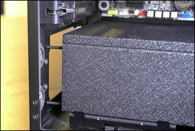

Je vais changer d’alimentation pour une Corsair AX1200 d’ici peu. Pour compenser sa grande taille (200mm) par rapport à la Silverstone (180mm), j’ai rajouté 2cm de vis pour pouvoir continuer les modifs, tout en tenant compte de cette longueur supplémentaire.

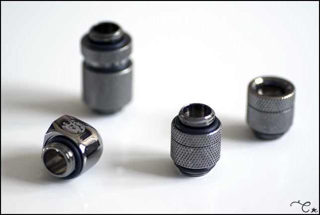

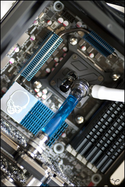

Je n’ai pas encore tous les embouts pour faire le watercooling comme je l’entends :
Tuyaux temporaires :
Voici les derniers embouts Bitspower qu’il me manquait pour finir le watercooling :
Quel bouchon préférez-vous pour le réservoir. Bouchon 1 :
Bouchon 2 :

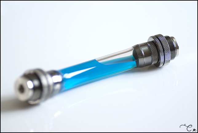

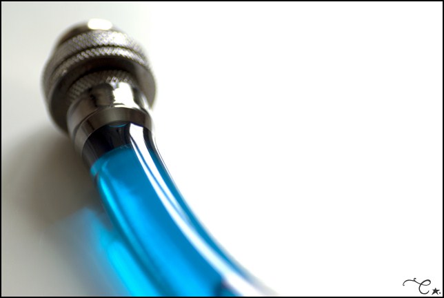

Liquide EK-Ekoolant UV Blue dans un tuyau Tygon :
Test dans le boitier pour vérifier que la couleur s’accorde bien avec le reste de la config :

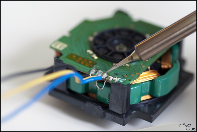

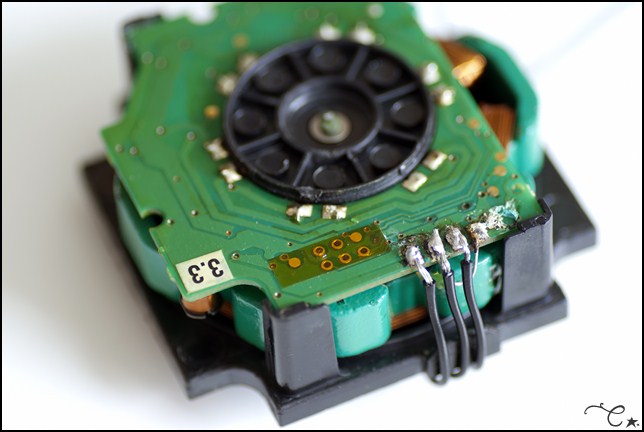

Modification de la pompe du watercooling :
On commence par dessouder les anciens fils de couleurs :

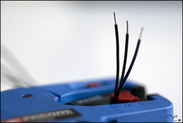

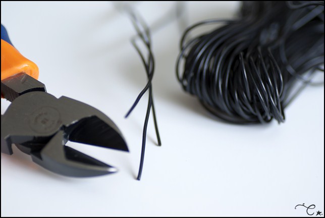

On coupe 3 nouveaux fils noirs :

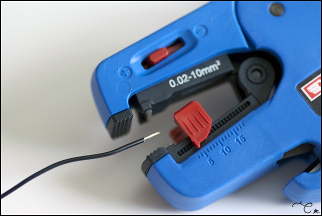

On dénude :
On soude les nouveaux fils sur la pompe :

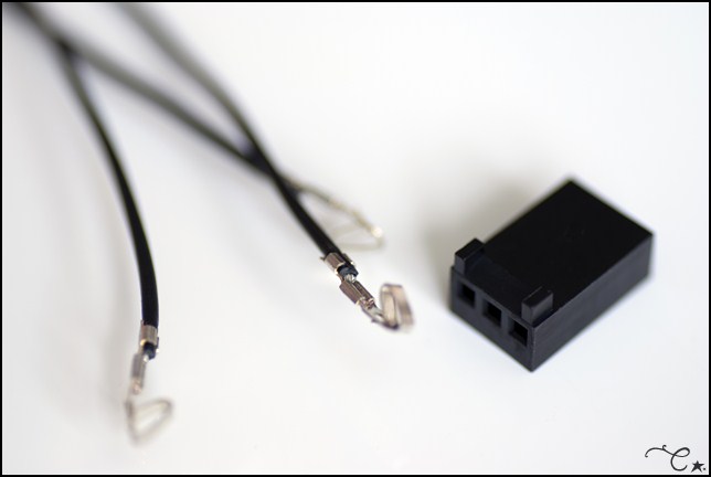

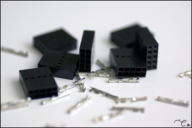

Connecteurs et prises noirs pour une finition parfaite :
On sertit les connecteurs sur les fils :
Il n’y a plus qu’à insérer les fils dans la prise :

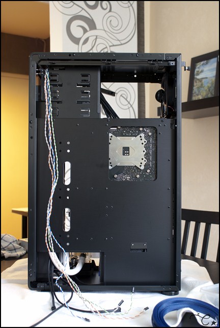

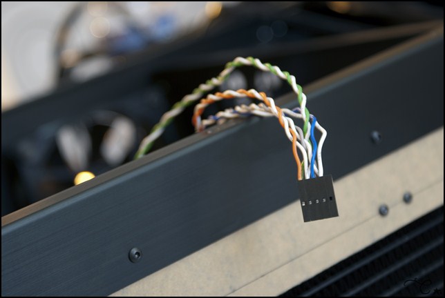

Les fils de la carte-mère (power, reset, etc…) ont été coupés, sertis, et regroupés sur une seule prise noire pour obtenir un rendu plus propre :

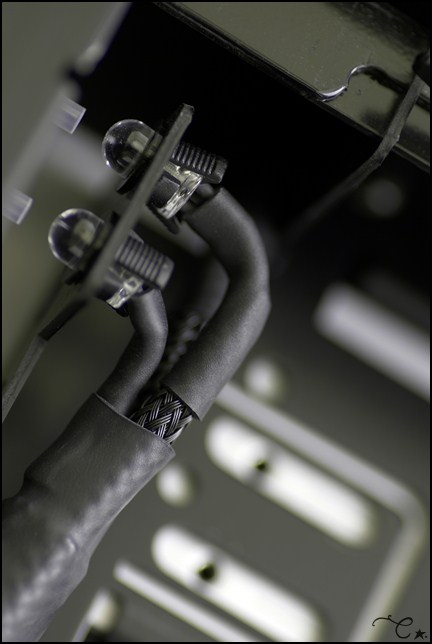

Ensuite je les ai gainés tous ensemble. Avant :
Après :

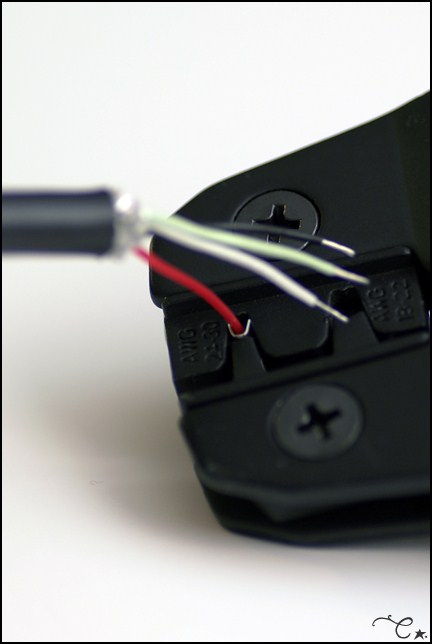

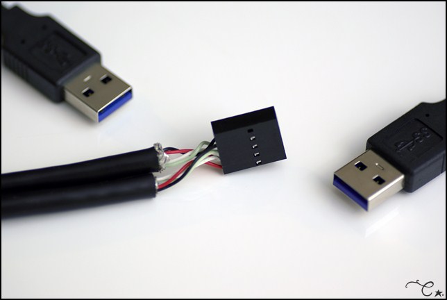

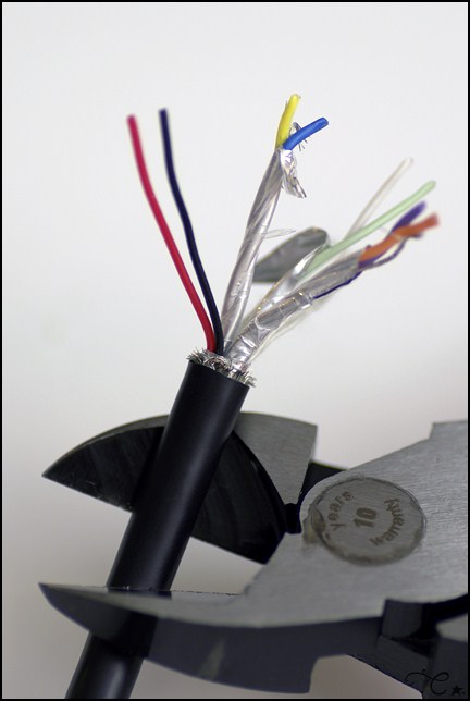

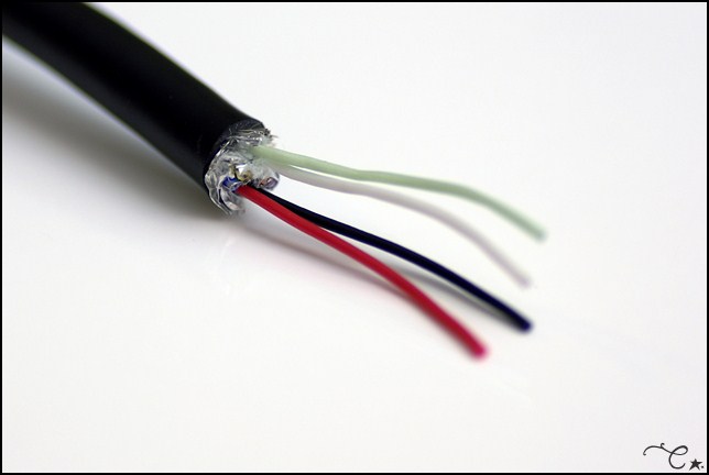

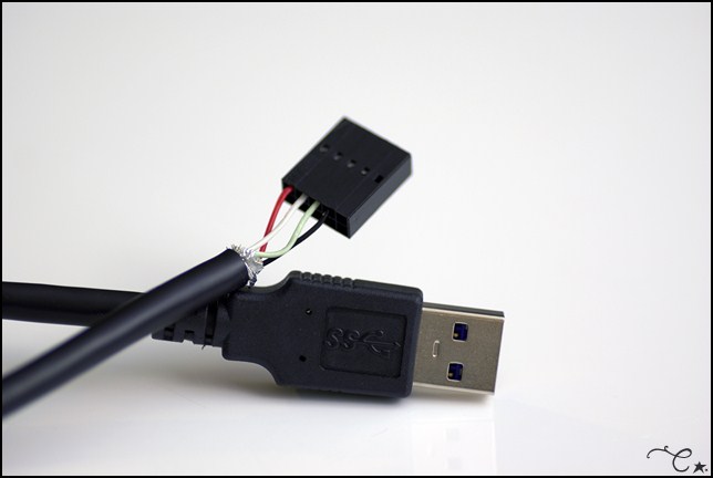

Modification des prises USB3 pour les adapter au header USB2 de la carte-mère :

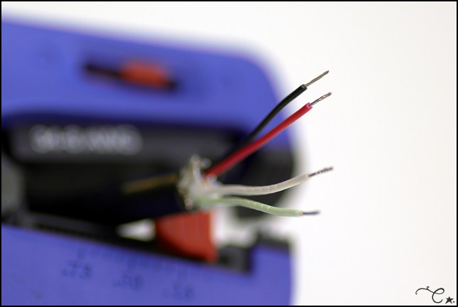

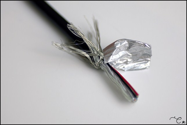

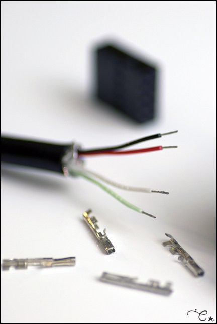

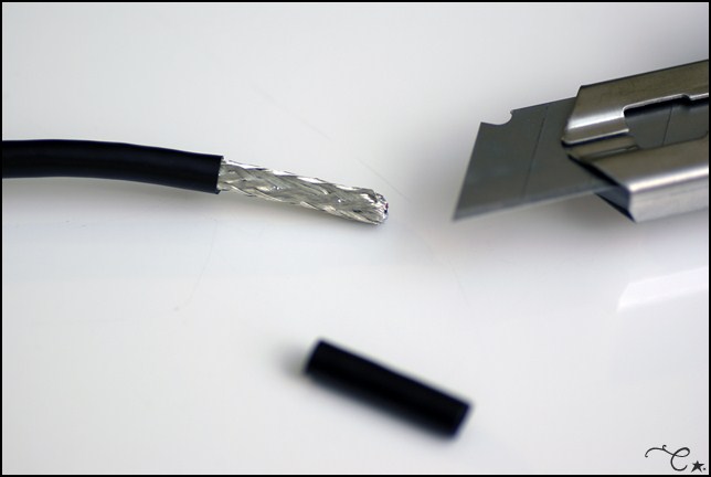

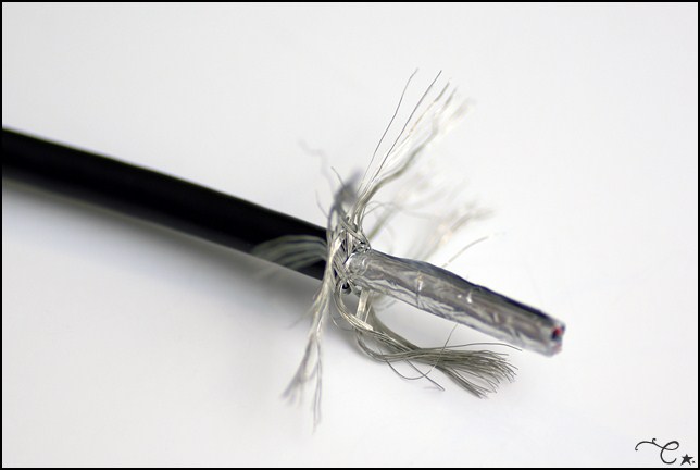

On enlève les différentes couches de blindages et de protections :

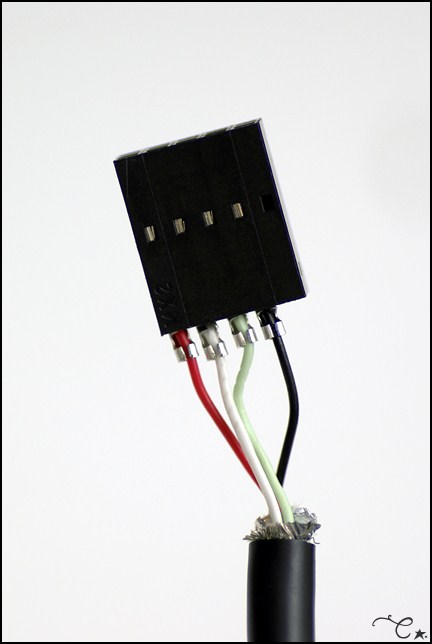

Pour l’USB il suffit de garder ces 4 fils :

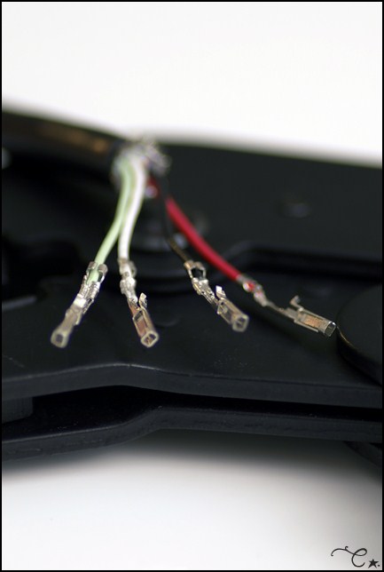

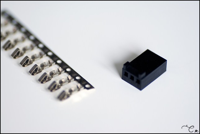

Connecteurs et prises USB internes :

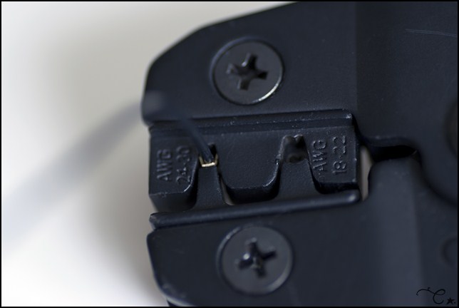

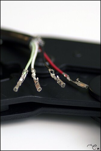

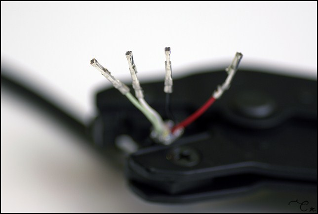

Pince à sertir :
Bien enfoncer les connecteurs jusqu’à entendre le « clic » :

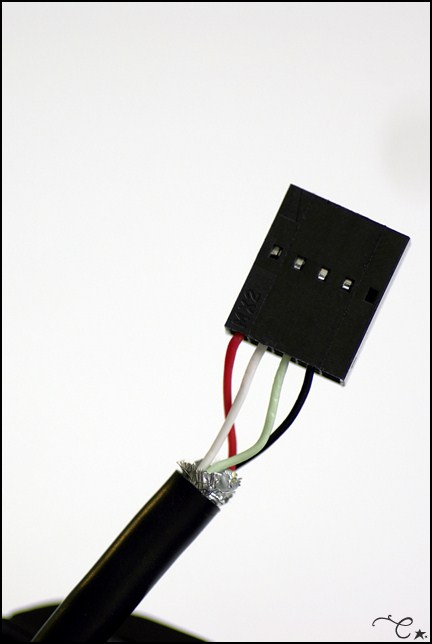

Et de un ! (au dessus)
Les deux prises montées sur le même connecteur :

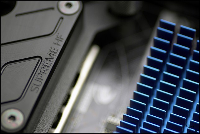

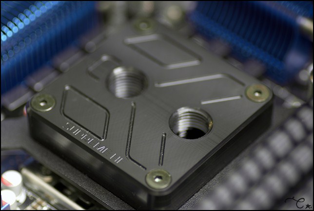

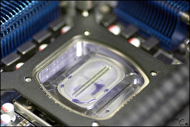

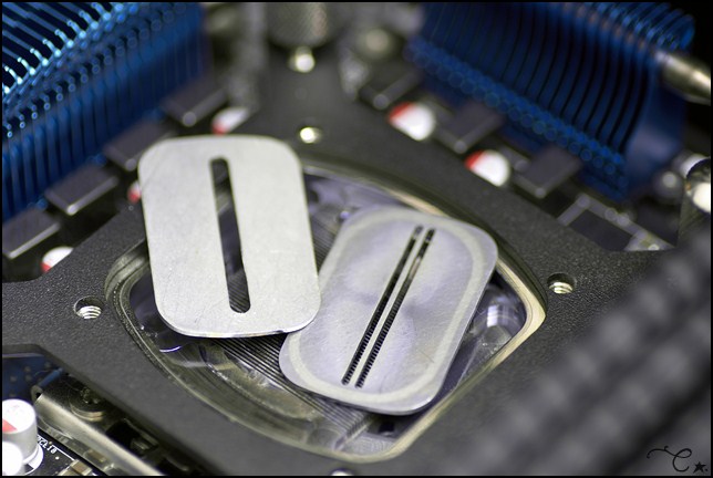

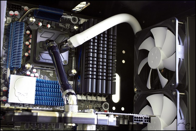

Changement de la jet-plate du waterblock :
La nouvelle à gauche, l’ancienne à droite :

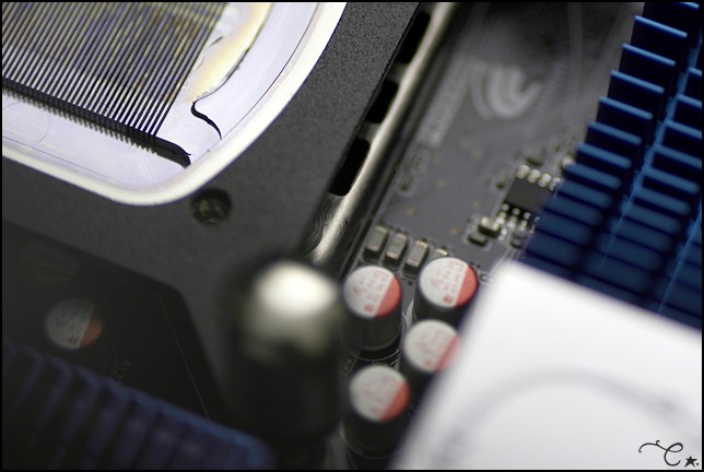

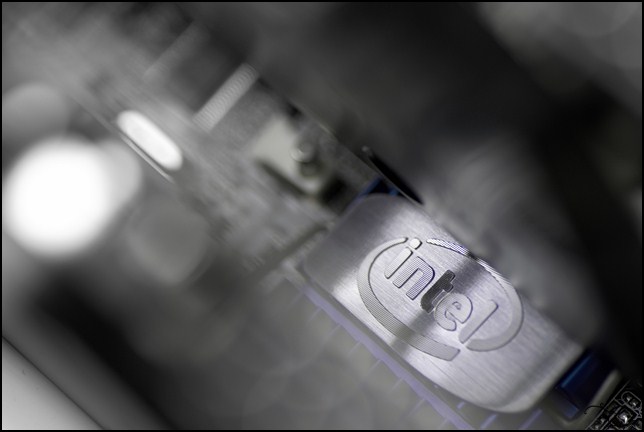

« Labyrinthe » du waterblock, et radiateur du chipset :
Waterblock de la carte-graphique :

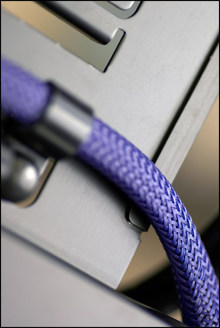

Gainage :

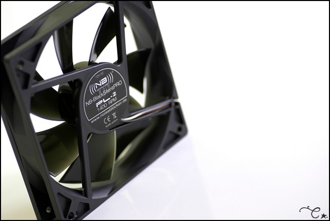

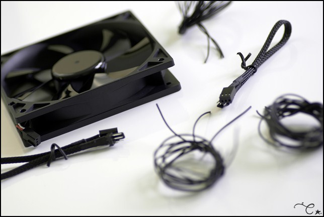

Noiseblocker PL-2 :
Création de rallonges gainées pour les ventilos :
