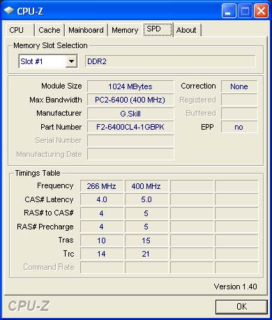

petit descriptif avant que jerecupere mon APN et que je telecharge les dernières version des softs pour bencher et diagnostiquer, car dans les version que j’ai deja de CPUZ et de Everest mes barrettes GSkill ne sont pas reconnu, ni leurs frequences. Par contre sous Xp pas de soucis, mes version doivent etre trop anciennes.

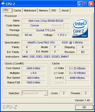

Voici les première images CPU-Z pour patienter.
Voici le premier test de fou, j’ai meme pas procédé par étape connaissant les capacité de ce proco, j’y ai été a la sauvage :
faut que je lance un OCCT pour voir si c’est stable mais pour le moment aucun soucis :
J’ai donc un petit 2.4GHz au lieu de 1.8GHz.

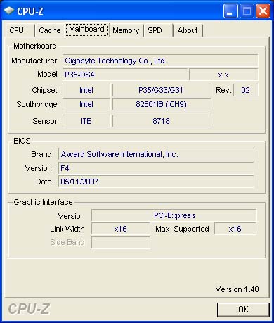

Voici les infos sur la mobo :

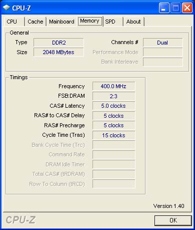

les infos sur la frequence de RAM parfaitement synchro, mais elle devrait tenir 4-4-4-12 (j’ai pas encore trouvé dans le bios ou régler cela) :

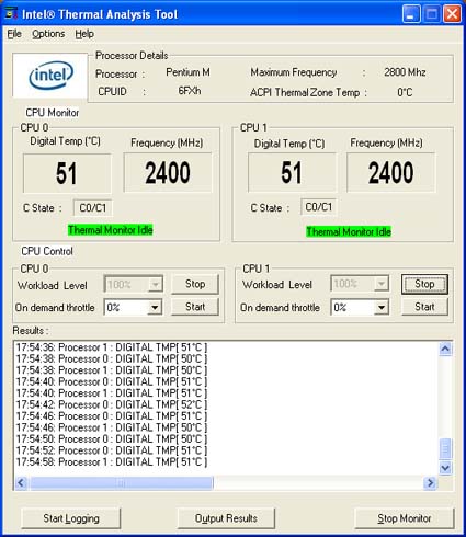

Un petit TAT a 100% sur chaque core, le fait monter a 57° au lieu de 35° en idle.
par contre apparemment les sondes de voltages sont foireuse sur OCCT, et j’ai l’impression qu’il gère pas les 2 core.
Avec quel logiciel je peux tester la stabilité?
TAT suffisemment longtemps peut il suffire ?

Pour changer les timings, il faut appuyer sur Ctrl+F1 dans l’accueil du BIOS.
Ensuite, les options avancées apparaissent dans M.I.T…

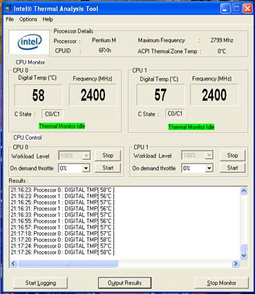

Bon alors, vu la chauffe que je trouvais quelque peu inquietante sur mon 1er essai, j’ai changé mes parametre en manuel dans le Bios, j’ai donc forcé en 1.35V le vcore, et le resultat se fait resentir direct avec 5°C de moins en full TAT
voili, voila, c’est deja mieux, j’ai aussi installé l’utilitaire de Gigabyte Easy Tune 5.0 qui est très complet, y’a tout, même mes voltages de mon hiper HPU580W et bon cette fois ci !!

bon je suis en train de faire un OCCT 30minute a 1.35V apparement ca chauffe beaucoup moins que TAT (environ 10° de moins).
je mettrais le screen.

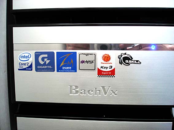

et hop une tite photo vite fait avec rien que le meilleurs :icon_biggrin:
