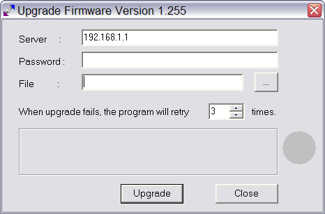

A l’aide d’un logiciel de TFTP, tu réinject le firmware au boot de se dernier

c’est quoi un tftp ??? j’ai vu ton lien je l’ai pris et ensuite comment je doit faire ?

Tu configure ta carte reseau en ip fixe, avec 192.168.1.1
tu lance le logiciel , tu ne met pas de mot de passe,
tu renseigne le firmware linksys
tu clic sur « update »
tu branche le routeur électriquement et au réseau derriere ton pc
…tu prie
Edité le 10/02/2009 à 21:47
se qui est mis la comme ip je viens de la mettre dans mon tftp
mais mon cable rj45 je le place a quelle endroit dans mon routeur ??? a l’emplacement internet ou au 4 port a coté ? comme password je mets quoi ?? etant donné que j’ai fait plusieur reset d’afilée…
dnas un des 4 port.
la je viens de faire un teste il dit qu’il n’arrive pas a joindre le serveur…je sens que je vais le jetté a la poubelle…
unable to get reponses from server voila se qu'il me dit exactement...
c’est normale, il faut attendre que le routeur démarre, ca prend 2 minutes.
dans le nombre d’essaye tu met 2000
