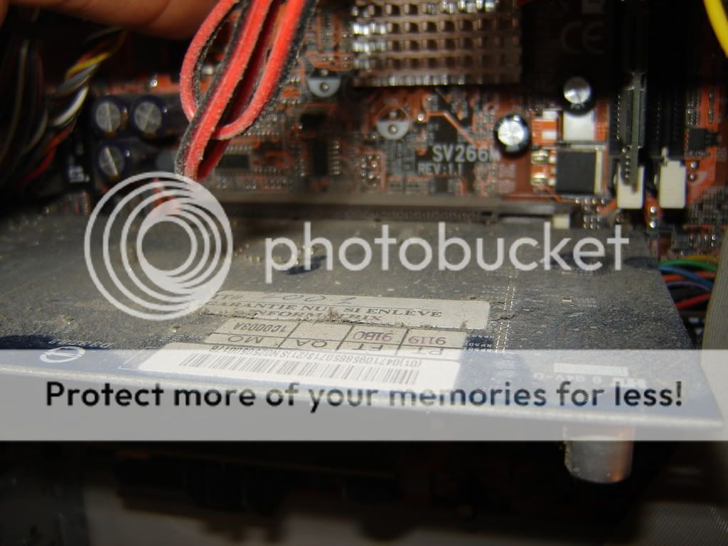

je ne sais pas trop
je viens de prendre une photo de mon ancien ordi tout poussiereux…
d’apres vous??
ca ressemble a API hein??
oui c’est un port AGP ça. Ta carte ne pourra donc pas fonctionner dans ton nouveau PC…
slot marron, détrompeur plus au centre qu’à l’extrêmité ----> pas de doute, c’est de l’AGP :jap:
—> rachat de cg
au passage, delphy, comme ça, tu te rends compte de la poussière qui s'accumule, penses à t'acheter une bombe d'air comprimé avec ta carte graphique, ce sera pratique pour nettoyer ton uinspiron régulièrement :jap:
