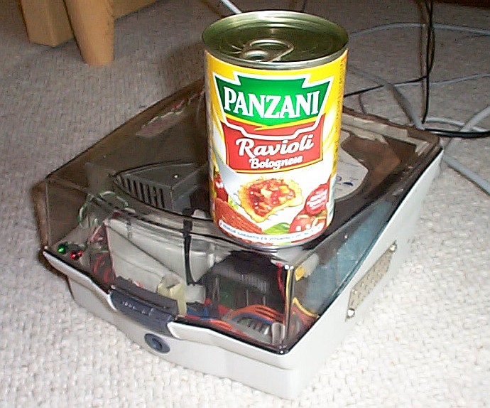

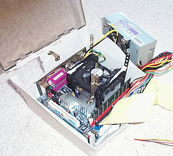

profitant d’une gastro carabinée, j’ai enfin parachevé ce mini-pc.
et oui, j’ai cassé le boitier en découpant la sortie pour l’alim, ça commençait bien.

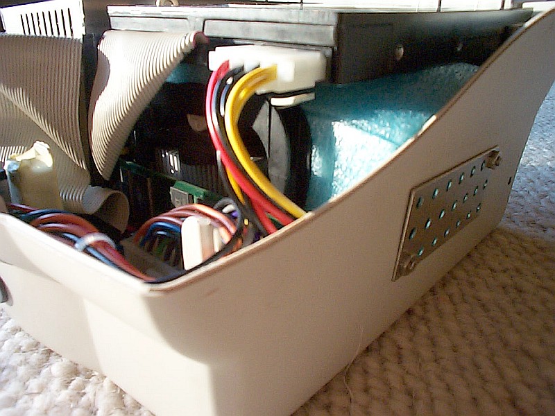

le système d’aération est simple, vue la taille du volume je n’ai pas ajouté de ventilateur de boitier, le ventilo cpu aspire l’air frais par le côté et l’air chaud est expulsé par le ventilo de l’alim.
Pour vous donner une idée de l’échelle. le boitier fait 20x20x12cm
La partie montage est donc finie, il reste à s’occuper de son plumage : une petite peinture métallisée, une poignée, une lumière uv à l’intérieur (ça s’impose, lol)
joli travail, je parlais justement de ton projet a un collègue aujourd’hui :smiley:
sympa les mécanos pour renforcer les boitier :lol:
j’ai hate de voir le plumage :wink:
a+
et bon rétablissement
il est WC :ouch:
ok je sort :paf:
> Lejef, ah oui, j’ai retrouvé récemment une toute vieille boite de mécano, c’était un signe :smiley: ça donne un côté ‹ vintage › :smiley:
> Matt, lol. :smiley:
