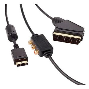

En achetant un vrai cable RGB pour PS2, on peut souvent résoudre le probleme de l’ecran en noir et blanc.
Par exemple, naruto JAP était en noir et blanc sur ma vieille tv, et en achetant un cable RGB pour ma PS2, la couleur est apparu.

Genial merci tu m’aides bcp je ne savais pas que ce genre de cable existait , ca me reviendrais un peu cher d’acheter une nouvelle télé juste pour un jeu :stuck_out_tongue:
Donc si je comprend bien , Avec mon dvd magic swap , + le flip top ,je peut lancer un jeu NTSC sans aucun probleme ? Au il manque encore quelque chose pour alleger mon porte monnaie ?
swap magic + flip top ou slidecard + cable rgb pour eviter le probleme du noir et blanc sur certaine tv, et a toi les joies des jeux JAP
