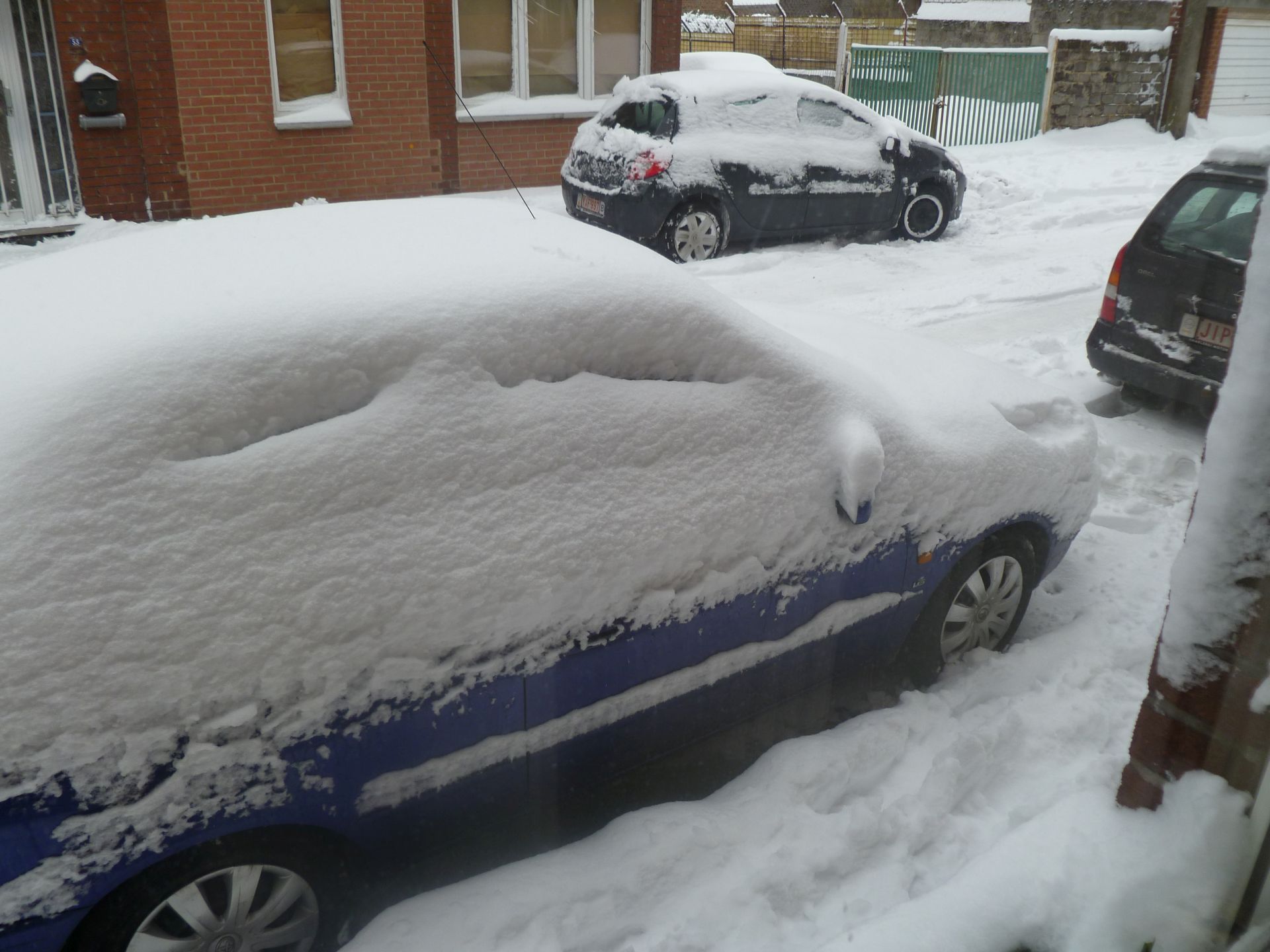

A propos de Continental, j’ai eu pendant 4 ans 1/2 des PremiumContact 2 sur ma Corolla 110 cv aussi légère que la Mazda 2 et aucun souci, même dans la neige elle passait partout*…alors que la Yaris II qui avait des Dunlop SP01 avait nettement plus de mal. p
Résumé
Bon, c’était pas le Canada, mais j’ai roulé sans problème par ce temps, hiver 2010-2011 :
