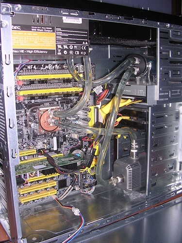

- CONFIGURATIONS W/C
http://img201.imageshack.us/img201/6427/photos0064ae4.jpg
- Budget: entre 370 à 410
- Type: Watercooling très performant
Rad: HW Labs Black ICE Radiator GT Stealth 420 (noir) 82.84
Waterblock processeur: EnzoTech Luna 76.99
Waterblock chipset: EnzoTech SNBW-SLI Rev A (le choix du waterblock pour chipset et aussi très important car tous les chipset ne sont pas les même) 49,99
Pompe: Swiftech MCP655 84.99
Réservoir: EK Water Blocks Multioption RES 250 rev.2 39.99
Tuyaux: The Feser Company Tube 13/19 mm Bleu UV X4 (le nombres de tuyaux que vous aller prendre dépend du nombres de waterblocks que vous aller mettre dans votre W/C) 35.56 (ou 8.89 l’unité)
Raccords: The Feser Company Embout 13 mm, fil. 1/4" (pour les embouts, toujours faire attention à ce que les embouts soient compatibles avec vos tuyaux et comme pour les tuyaux le nombres d’embouts dépend du nombres de waterblocks) 3,99 l’unité
Liquide de refroidissement: Gigabyte Liquide de refroidissement GH-WPL01 14,89 (il est important de prendre un liquide de qualité même si le prix est élever)
TOTAL TTC 402,37 (sans frais de ports)
