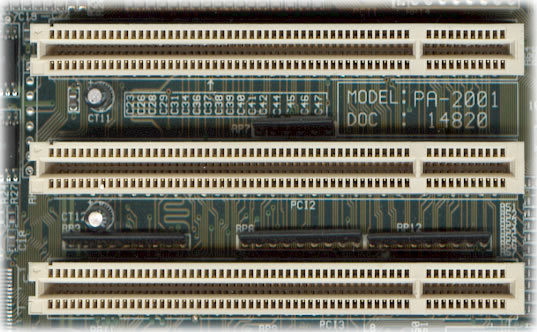

exemple de ports PCI express:
http://static.howstuffworks.com/gif/pci-express-slots.gif
port PCI standard:
Edité le 21/02/2011 à 11:37
En fait le port PCI standard ressemble à un port PCI express 16x monté à l'envers
En général les ports PCI sont blancs, les ports PCI express ça dépend
