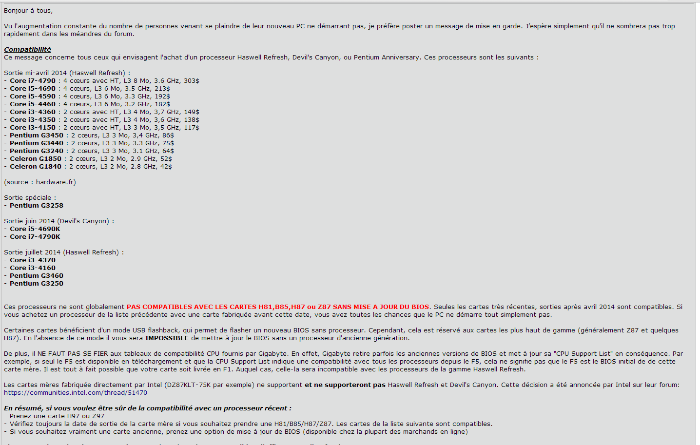

:o Donc la carte mère est incompatible sans une mise à jour ou y a-t-il une solution? je vais chercher de mon côté aussi
En gros si ton bios n’est pas en F5 il y a des chances que ça ne fonctionne pas (et c’est probablement le cas). Et on ne connait pas la version de ton bios malheureusement :confused:
Au début du topic, quand tu as dit I5 4690K + Z97, pour moi (d’après ce que je savais) ça devait fonctionner (donc je n’ai pas chercher plus loin dans cette direction la).

Toi tu as une carte mère Z97, donc ça devrait fonctionner (nativement) :jap:
Et si on suis ce que dit Gigabyte sur le lien que j’ai mis, il semblerait que non.
Ton lien c’est un bios, mais on ne peut rien faire vu que ton pc ne démarre pas avec ton proc actuel.
Edité le 17/01/2015 à 16:48
