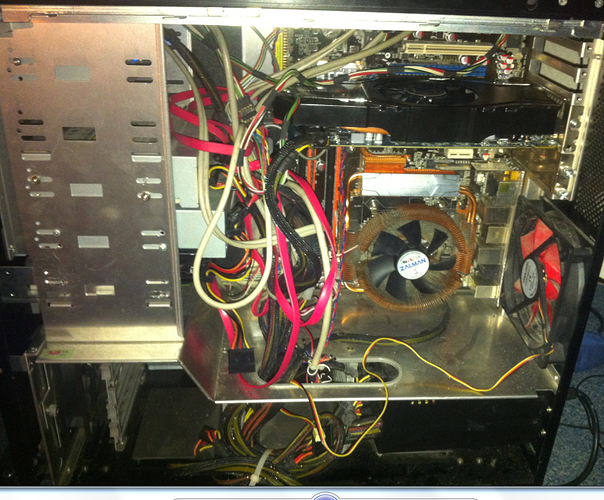

http://gyazo.com/c180a8ebfb89d833e13262b03fe81eed (Oui c’est de la poussière sur le ventilo de la carte mère)
http://gyazo.com/03a51a3b0c82964a570fccd697aa7880

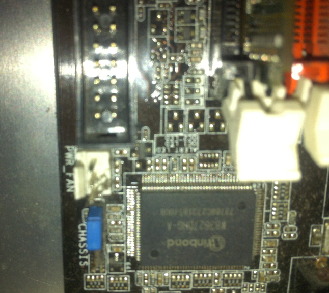

j’ai un nouveau problème >< Le ventilo qui est fixé sur la carte mère ne tourne plus celui-ci: http://i.gyazo.com/c9fd3387fa97ef1d5671a07ef60e1e1d.png
Et avant qu’il ne tourne plus j’avais mis le petit truc bleu sur le les 2 aiguilles blanche et en allumant un tout petit peu de fumé en est sortit et ça sentait le cramé et j’ai ensuite eteint et remis le truc bleu où il était comme sur la photo, puis ensuite je n’entendais plus de bip bip il n’y a aucun Bip Bip et le ventilo ne tourne plus depuis.
Ai-je fait une gaffe? :frowning:
Edité le 26/10/2014 à 16:26
Euh, je crois que tu as fait un court-circuit :confused:
J’en ai peur aussi,la fumée est très mauvais signe :confused:
Et il est dit dans le manuel à la page 2-29 à propos des prises CHA_FAN et PWR_FAN (celle sur laquelle tu as placé le jumper) :
[Photo supprimée]
J’ai bien peur que la cm en ait pris un méchant coup :neutre:

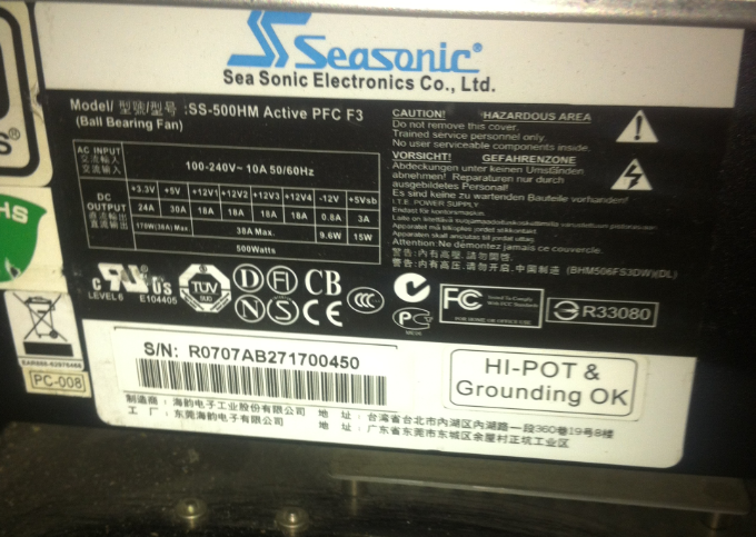

Tu as quoi comme alim ?

Ton alim actuel (puissance et marque) si tu la garde.
Mon boitier je vais le changer je vais en prendre un à 50€ mon alim je sais vraiment pas quel est son model et sa puissance, mon budget disons 100€ max pour la carte mère, et le processeur j’en voudrai un puissant i5 voir i7, j’ai un processeur i7 sur mon ordi portable je peut échanger les prosseseur ou pas?
ouvre ton boitier et regarde, c’est écrit dessus. A la limite, met une photo.

Je peut pas garder ma Sapphire Radeon HD6870 1gb ? elle me convient parfaitement pour le moment, je te fait une photo dans 1h de l’alim
Tu peux la garder pour le moment si elle te convient. :jap:
ok, elle est nickel. :wink:
