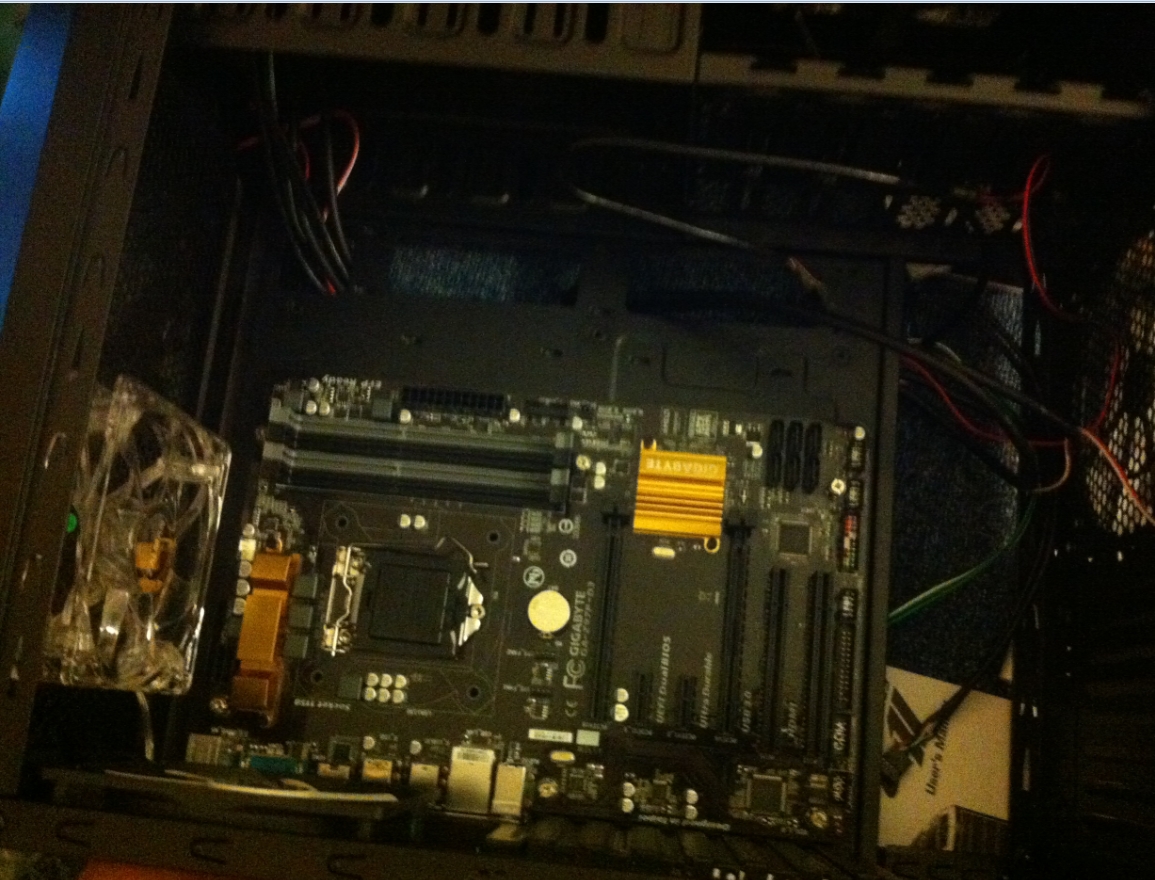

sur les grises (photo prise hier quand je monter le pc)
Edité le 11/01/2015 à 13:08
Testes quand même les autres slots ( c’est pour vérifier que ça ne puisse pas être un slot ram défectueux qui empêche le pc de démarrer) :jap:
