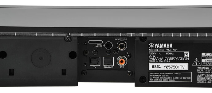

J’ai acheter une barre de son « yamaha yas-101 » et un caisson de basse « jamo sub 210 », donc ma barre de son et relier a ma télé en optique, sa ok sa marche bien, mais je veux brancher ma barre de son a mon caisson de basse, et le câble vendu avec le caisson est juste un cordon noir, pas de couleur rouge ou blanc, alors que l?arrière du caisson, lui, comporte deux entrée avec une entrée rouge et blanche, jusqu’ici normal, mais ma barre de son elle, ne comporte qu’une entrée noir spécial avec marquer « subwoofer » mais quand je branche le câble fourni,sa ne marche pas,un câble RCA non plus, et enfin un cable RCA rouge et blanc avec un adaptateur pour ensuite le brancher sur la prise subwoofer de la barre de son, sa marche pas non plus, aucun son ne se produit avec toute ses tentatives, donc je ne sais pas quoi faire? trop compliquer de juste brancher un petit câble entre les deux? mdr J’en viens donc à votre aide pour me conseiller ou me trouvée une solution? j?espère que vous m’avez compris et allez pouvoir m’aider :wink: merci d’avance.

Malheureusement ca n’est pas possible tel que :peur: l’entrée « line in » du Jamo n’est pas compatible avec la sortie sub de la barre de son, j’ai bien peur que la seule solution (hors bricolage ésotérique) soit de le renvoyer chez le marchand et de prendre un sub doté de la connectique idoine.

Même remarque : après lecture du manuel,il faut apparemment choisir entre le caisson de basses intégré et un caisson externe raccordé à la sortie « sub out »,l’externe n’est pas activé par défaut :neutre:
Voir « informations complémentaires » page 8 :
download.yamaha.com…

Je me demande si ce câble-là est bien nécessaire,il n’est pas expliqué dans le manuel à quoi il sert exactement http://kay-smiley.info/images/1671.gif
Quand ils disent « utiliser tout autre caisson de graves disponible dans le commerce » il n’est pas dit que ces autres caissons disposent également de cette prise « system connector »…le Yamaha montré plus haut par Yoshi n’en a pas,par exemple :neutre:
Pour être tout à fait précis,il est dit d’appuyer simultanément sur « volume - » et arrêt",si tu appuies sur une touche puis ensuite sur l’autre,ça peut suffire à faire échouer la manip :wink:
http://img191.imageshack.us/img191/3398/captureehm.jpg
EDIT : après recherches,le câble system connector ne servirait qu’à éteindre le sub automatiquement en même temps que la barre de son,s’il n’est pas là il faut éteindre le sub manuellement :wink:
