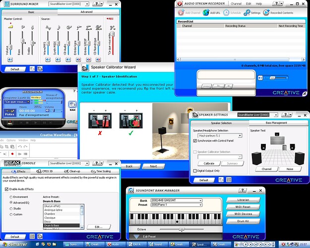

mcfly.587 j’ai une methode perso à te donner pour les sblive (juste pour utiliser les applis), je te met ça là :
Tut : utiliser les applis de l’audigy 2ZS avec sa Sblive! 5.1
Principes : Tout en gardant ses drivers pour Sblive! 5.1, pouvoir utiliser les applications des audigy 2 ZS
Problèmes : Impossible d’installer les drivers pour Audigy sur SBlive 5.1 Digital sans se casser la tête des heures et devoir formatter après … donc on garde son driver d’origine …
  • L’appli Creative Diagnostic ne marche pas (mais on s’en fou de ça ^^)
Résulats : Avoir les applis des Audigy 2 ZS de cette façon :
  • En anglais/Fr et pas en chinois ^^
  • Avoir le 5.1 opérationnel (sélectionnable dans Surround Mixer)
  • Avoir les applis Zs de fonctionnelles (Surround Mixer, Audio Stream Recorder, Speaker Setting, Wave Studio, SoundFont bank manager, Eax Console et Speaker Calibrator)
  • Avoir les dernières mises à jour des appli.
  • Pouvoir continuer à utiliser les appli d’origines de sa Sblive! (Ex : Creative recorder ou Surround Mixer etc etc …)
Méthode :
1ère étape :
Installation des derniers pilotes et appli originales pour la SBlive 5.1 version 5.12.2.252 whql
Deux cas se présentent à vous :
  1. Vous les avez déjà, passé alors à l’étape 2
  2. Vous ne les avez pas installé, fait conmme ceci :
a. Désinstallez tout vos anciennes appli et pilotes Sblive puis redémarrez
b. Télécharger le derniers pack d’appli et de drivers :
http://www.clubic.com/t/downloadall.php?iddrivers=1210
c. Décompressez-le
d. Retirez le fichier CTOem.cfg de Audio\Setup une fois décompressé
e. Installé-le (drivers obligatoire + appli que vous voulez)
f. Redémarrez
Etape 2
Installation des appli Audigy 2 Zs :
a. Télécharger http://users2.ev1.net/~dallasstar/a2/sb_install_multilang.rar
b. Extraire les fichiers dans un repertoire de votre disque dur
c. Downloader le petit programme qui permet d’ignorer le msg d’erreur comme quoi il n’y a pas de carte son Audigy 2 présente dans le pc …
http://members.aol.com/dvdking2001/Pub/ctcomp.exe
d. Enregistrer ce fichier et copier le dans le repertoire ou vous avez décompressé l’archive :
\SB_INSTALL\Audio\Setup
e. Une fois copier dans ce repertoire exécuté le.
f. Rendez vous dans le répertoire Audio\ puis pour chaque dossier, il vous faut modifier le fichier setup.ini de cette façon :
  • Changer la ligne count=11 en count=1
  • Changer la ligne key0=truc par key0=0x0009
  • Enregistrer
  • Faite de même pour tout les autres setup.ini des dossiers dans Audio\
g. Lancez l’installation (Audio\Setup\setup.exe)
h. Faite install perso
i. Déselectionner Windows Drivers, choississez les appli que vous voulez et changer le nom du dossier par défaut, deja occupé par les appli original (« c:\program files\Creative » en « c:\program files\Creative Zs » par exemple)
Ps : Pour utiliser Eax Console, vous devez installé Audio HQ
j. Installez puis rebootez
3eme étape, les mises à jours
a. ici http://www.clubic.com/d/drivers/23307.html, il faut dl :
  • Creative Audigy 2 Speaker Settings 1.00.56
  • Creative Audigy 2 Surround Mixer 3.00.57
et ici (facultatif) http://www.clubic.com/d/drivers/3875.html :
Creative Audio HQ pour Audigy 1 2.00.31.017
b. Installer les appli normalement (sans les patcher)
c. Rebootez
d. Enjoy !
Screen (gros car bcp apps) :
Ps : Aucun problème Eax dans la console ou dans les jeux, tout est opé chez moi ^^
