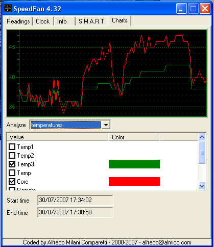

Je lance superpi 1M: la T° core monte à 45°… 2eme passe avec 2M: 47°C en pointe…
voila une courbe du test:
En gros pour le moment le X2 3800 chauffe maintenant moins que le 3200+ !!!
L’opération est donc un succès, je peut considérer le proc comme réparé!!! :slight_smile:

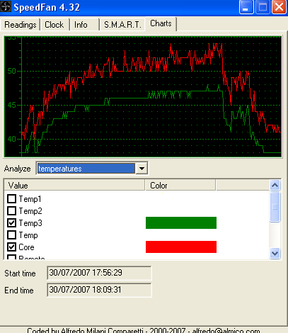

et en prime les T° après 15 minutes d’une partie de World in Conflict, où les deux cores ont bien bossé (85% pour un, 65% pour l’autre):
Edité le 30/07/2007 à 18:13
