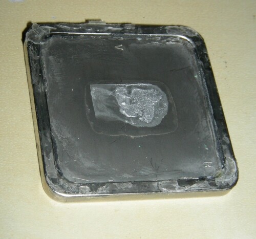

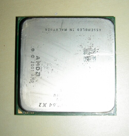

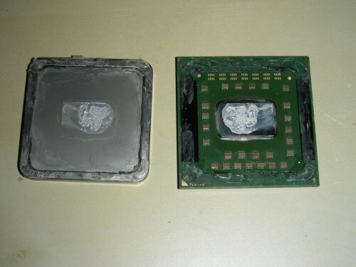

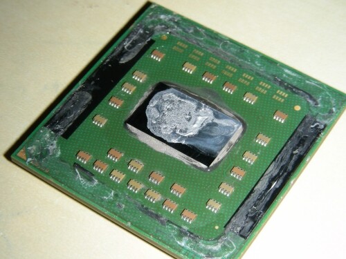

allez, quelques photos du proc dans l’état où je l’ai trouvé:
  1. Avant démontage, ce que l’on remarque: l’IHS est à l’envers :
2) Une fois démonté on voit bien les traces de colles sur tout le tour :\
  1. gros plan sur le proc
On notera la faible quantité de pate thermique :\
  1. gros plas sur l’IHS
