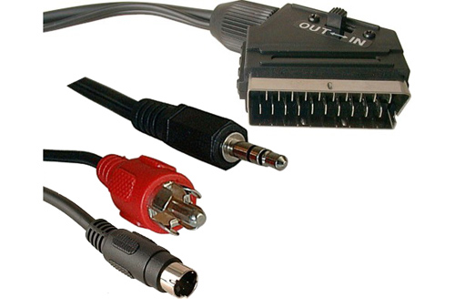

Je parlais bien d’un inverseur IN/OUT, non pas sur le magnétoscope, mais sur l’adaptateur comme sur ta photo. :oui:
Tu branches donc cet adaptateur sur la PERITEL IN/OUT de ton magntéoscope, tu positionnes l’inverseur sur OUT et ça devrait être bon.
