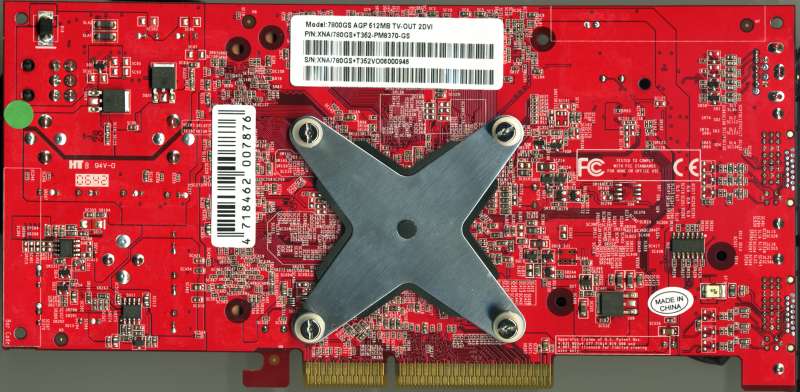

le dos de ma carte:
c’est une bliss 7800gs+ golden sample de rue du commerce fraichement achetée
d’après les photos et descriptions trouvées un peu partout sur le web, il m’avait semblé que c’était une rev2
on m’aurait envoyé une rev1 il y a une semaine :??:

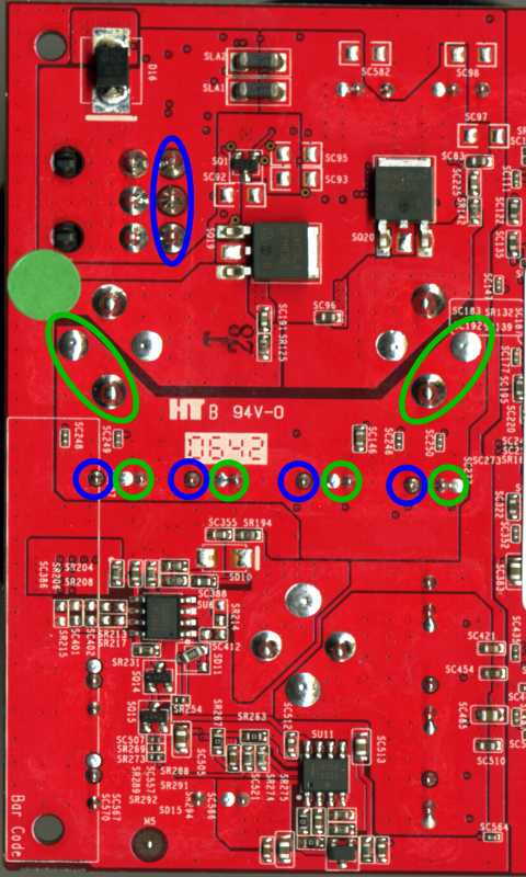

c’est assez etrange au niveau de la tension d’alim du gpu
je mesure effectivement environ 1.3V (jusqu’à 1.35V en 3D, souvent entre les 2, la transition n’est pas nette)
mais j’ai un petit doute sur les endroits où se brancher
en ouvrant le bios avec nibitor, je lis 1.2V (avec un bios de rev1, forcément)
un autocollant neuf aurait coûté top cher, je commence à avoir l’impression que gainward se fout de la guele du monde
j’ai utilisé les endroits entourés en bleu (-) et en vert (+) pour mesurer la tension d’alim du gpu, j’ai bon? :ane:
la partie inférieure visible sur cette image supporterait-elle le régulateur de la ram?

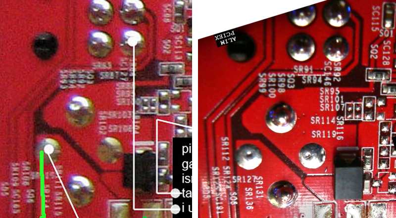

à propos des différentes déclinaisons:
j’ai remarqué plein différences entre les numéros des composants imprimés en blanc sur les pcb des rev1 :
celle de gauche a été trouvée là: http://www.buildyourown.org.uk/forums/topi…?topic_ID=17093
celle de droite est celle de megatronche
(au passage, merci aux 2 photographes pour les autorisations que je ne leur ai pas demandées :D)

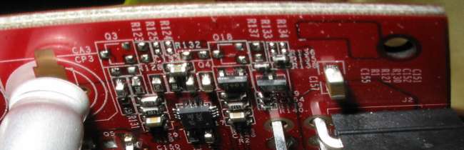

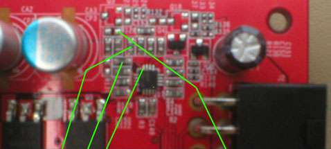

sur des rev2, le pcb est différent au niveau du coin du connecteur d’alim pci express:
-condensateur chimique ou cms
-forme en L (à quoi ça peut bien servir :heink: )
celle du haut vient encore de là http://www.buildyourown.org.uk/forums/topi…?topic_ID=17093 (vraisemblablement une 0624, si le gars n’a qu’une rev2 sous la main)
celle du bas, c’est la mienne à moi (et p’t-êt’ pas pour longtemps, elle risque de repartir chez rue du commerce) (rappel: le numéro en chiffre digitaux sur fond blanc est 0642)
