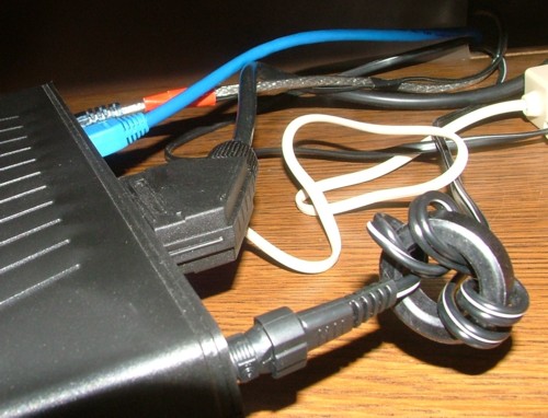

J’ai pensé aux ferrites et je ne sais pas s’il faut les mettre :
  • au niveau de la prise FT dans le local EDF
  • autour du câble téléphonique entre la prise murale et la Freebox
  • où autour de l’alim de la FreeBox
j’ai pensé à un Filtre ADSL Maître, mais est ce utile dans mon cas ?
Sinon, j’ai gardé le câblage et filtre de chez Free
Il faut tester en les permutants si nécessaire et voir s’il n’y a pas d’amélioration. Il n’y a pas de règle.
Le filtre maitre est utile si tu as plus de trois prises FT chez toi.
je les test sur les cables d’alim ou téléphonique ou les deux ?
sinon j’ai plus de trois prises mais un seul téléphone qui se trouve après le filtre de la freebox, donc en ai je besoin ?
Pour commencer je les mettrais sur le câble téléphonique, tout près à l’arrière de la Freebox.
J’ai oublié de préciser ça dans mon dernier post, mais il faudrait avoir un filtre maitre si plus de trois appareils sont branchés, donc là avec un seul, ça ne me semble pas utile.
Pour savoir si tu dois modifier quelque chose sur ton installation, tu devrais relier la Freebox directement à l’entrée FT dans ton appart pour voir si ça se comporte mieux.
comme ceci :
Je pensais à quelque chose comme ceci :

pour atténuer les freezes du à l’ascenseur, je vais acheter des ferrites anti-parasite
