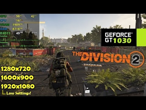

look vidéo
https://youtu.be/fbZVJErr1WQ
Si on parle de The Division 2, non : il faut au minimum une GTX 780 avec 3 Go de Vram, et bien que d’une génération plus ancienne, elle est plus performante qu’une 1050 neutre
https://support.ubisoft.com/fr-FR/Faqs/000038813/System-requirements-for-The-Division-2-TCTD2
@Blackalf Alors non t’a pas regardé la Vidéo le gars pourquoi sa fonctionne en low avec une 1050 3gb de ram alors ?
Et toi tu n’as pas regardé le lien, ce n’est pas moi qui dit ça, mais tous les sites de spécifications pour jeux neutre
@Blackalf OK c ma CG merci
Si c ma CG pourquoi la vidéo montre qu’il a une 1030 et qu’il arrive à jouer en low avec 16go RAM et moi avec une 1050 plus puissante que une 1030 j’arrive pas donc c ma ram

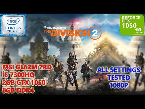

Pour t’aider, essayes d’utiliser les settings que prend ce joueur.
https://www.youtube.com/watch?v=6CkTMMIVyWc
notamment à partir de 8.43 mins
https://youtu.be/6CkTMMIVyWc?t=524
Sa config est presque identique à la tienne.

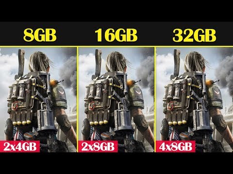

En outre, le fait de passer à 16go n’améliore pas les fps sur ce jeu:
https://www.youtube.com/watch?v=m4IVxcanx14
