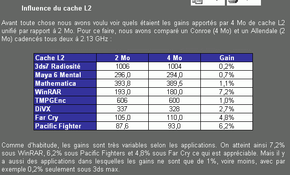

Voici mon avis, bien sur justifié:
-Le e6600 est certes plus perf que le e6400, mais cette différence est du a l’augmentation de fréquence et non au cache.
Mais pour déppartager ce point épineux, il faudrait un test avec un e6400 et un e6600 a la meme fréquence benchés.
-Pour le probleme de l’o/c: on peut o/c les deux, mais si la différence de fréquence reste la meme, le e6600 devient de moins en moins intéressant au fur et a mesure que l’on monte en fréquence, vu que la différence de puissance en % diminuera :confused:
-Pour une utilisation ou on envisage ne serait-ce que 25% de jeu, il vaut mieux privilégier la CG.
Pourquoi? Quel que soit l’age du processeur, il encodera toujours les films (ou autre chose, c’est un exemple) a la meme vitesse qu’il ait 1,2,5, ou 10 ans, le besoins n’évoluant pas, tous les fichiers a convertir ou lire auront les memes besoins.
Si ta config suffit, elle suffira pour l’éternité.
Au contraire, pour les jeux, les besoins évoluent vite et une CG se retrouve vite a la rue. Tu peux jouer avec un ordi vieux de 1an, 2ans en 1280*1024 en sacrifiant les détails et si tu as pris du haut de gamme, 5 ans ca va etre dur et je te laisse imaginer avec une config vieille de 10 ans :confused:
Conclusion: Si tu ne joues pas, prends le e6600.
Tu as deja acheté ta X1900XT? si non, les 100€ que tu économiseras en prenant le e6400 plutot que le 6600 seront beaucoup plus utiles en les réinjectant dans le budget CG.
Donc E6300 @ X1900XT vaut mieux que E6600 @ X1900GT si tu aimes jouer…enfin quand t’as le temps, ce qui ne seras plus trop le cas…put*** de PREPA !!! :paf:
Voila un avis simple et concrêt :oui: Merci

voici donc le fameux screen hfr :
et celui de matbe :
http://perso.orange.fr/nicolas.dupont4/topic%20conroe/cache.png
oubliez les perfs jeux, comme je l’ai dit tantôt (en tous cas du côté de matbe, ce sont des perfs en 640 et 800.
