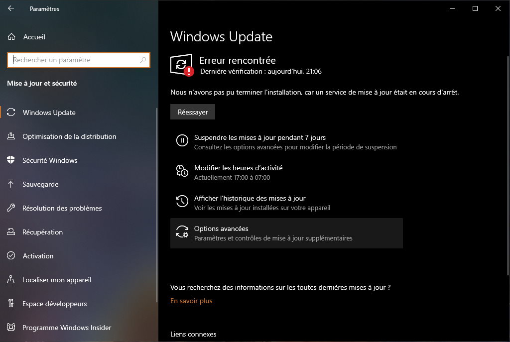

Bon, sur le PC de bureau, j’ai une erreur avec Windows Update :
… Evidemment, je n’ai désactivé ni arrêté aucun service. ![]()
Sur le PC portable, ça fonctionne en revanche.
Heureusement que sous Windows, il n y’a pas à bricoler, contrairement à Linux. ![]()
Le plus fort là-dedans, c’est que malgré le message d’erreur, il m’a recherché et téléchargé des mises à jour. ![]()
Avant j’ai déjà eu ça, j’ai laisser tel quel et quelques jours plus tard ça s’était débloqué, je n’avais trouvé aucune raison apparente ![]()
Ouais, ce matin c’est revenu à la normale. ![]()
