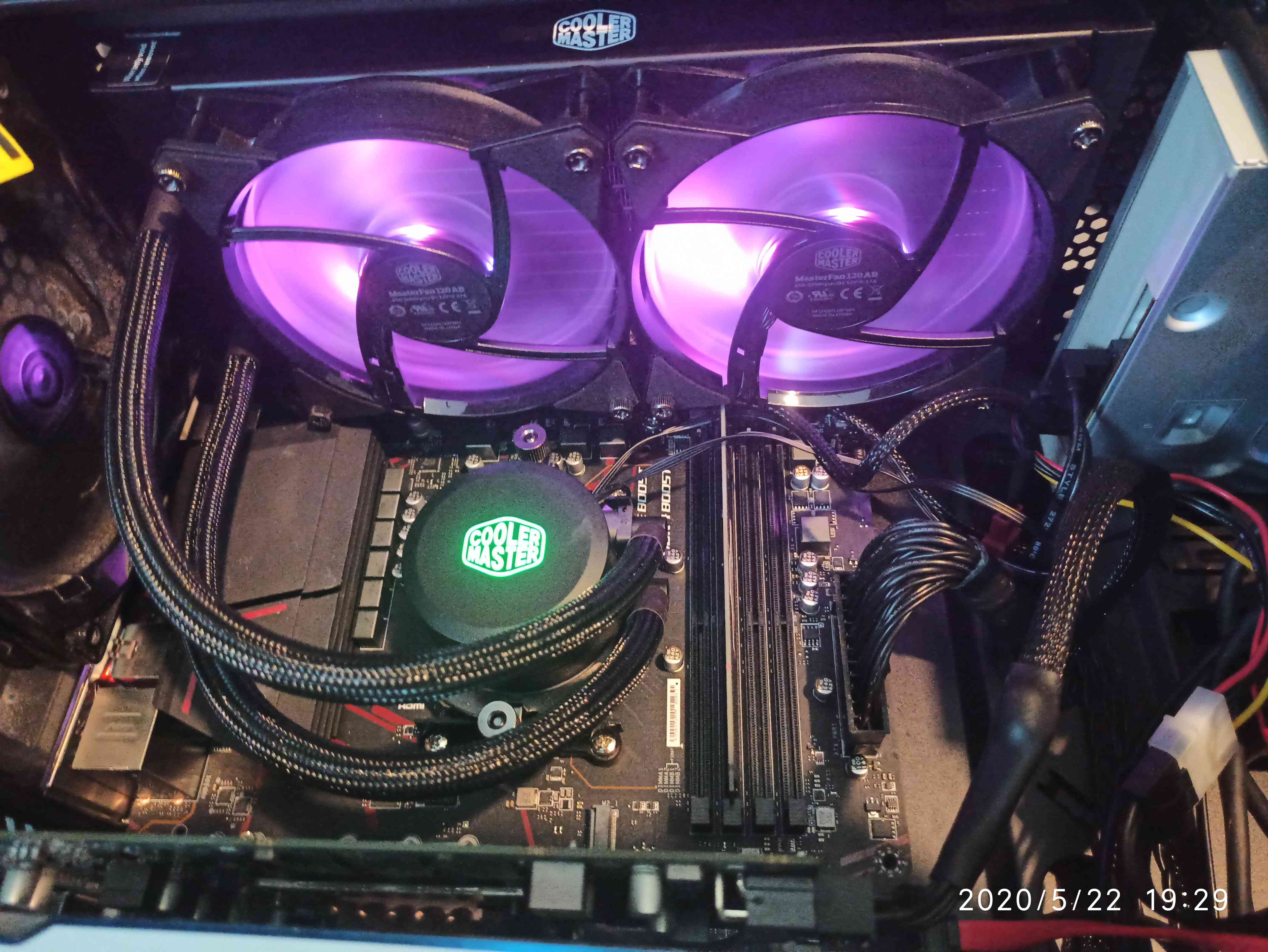

Sous le rad que tu as retiré, il y a quoi, des régulateurs de tension ?
Si oui, à mon avis, ce n’est pas une bonne idée de le retirer. :confused:
Je suis assez d’accord. :confused:
Compliqué tout ça. :confused:
Je crois aussi que ce sont de régulateurs de tension. J’ai pas eu le courage de tout redemonter pour voir si avec mon montage ça pouvait passer.
D’un autre coté la ou c’etait passif, on a un leger courant d’air… est ce suffisant pour contrebalancer tout ca ?
Sinon un truc : j’ai de l’ecart de temperature assez consequent entre Dragon center (Le poste de commande MSI) et le bios.
A moins qu’en 3 minutes, uniquement avec firefox, on passe de 35 a 65 degres…
C’est bien possible les températures fluctuent énormément.
Voila les photos, je voulai faire un ros plan mais on voit a peine mieux que dedant pour montrer les regulateurs.
Pour aujourd’hui en tout cas je laisse comme ca et je mise sur le courant d’air pour refroidir le tout. Mais peut etre que demain j’aurai le courage de tout demonter pour voir si le rad d’origine passe… Mais j’avoue que c’est ch… demonter le refroidisssement puis toutes les cartes et enfin la mobo (ya un trou mais que pour la backplate, les vis du rad d’origine sont visibles mais inaccessibles…

+1 c’est nécessaire de laisser le radiateur pour permettre une dissipation thermique.
@JohnnyG Tu t’es lancé dans un montage compliqué pour pas grand chose au final :confused:

@JohnnyG ta pompe est branchée sur une prise de ta carte mère ?
Tu as désactivé la régulation de cette prise dans le bios ?
Sinon +1 avec le gars du 22, pas fan de retirer un rad de la CM :confused:
Question flux d’air je pense que ce serait mieux de mettre les ventilos dans l’autre sens, la tu fais rentrer de l’air par le dessus au lieu de l’extraire (et pousser la chaleur du rad à l’extérieur du boitier)
Retourner le ventilo arrière peut peut être servir également, pour avoir un apport d’air frais à l’intérieur du PC (sauf si ta CG est un modèle avec blower, la ce sera pas hyper productif )
La pompe est branchée sur la prise… Pompe de la CM. Et la pompe est en 3pin et le connecteur
sur la CM en 4 pins (et je me demande bien pourquoi…)
Les ventilo du radiateur soufflent vers l’extérieur du boîtier, tout comme les autres et également.

Edit : apres demontage de l’ensemble j’ai pu remettre le rad sur les regulateurs de tension.
Par contre faut que je change la pate thermique… Les temps jouent au yoyo et le soft de MSI = Ryzen master… un ide vachement haut et du coup j’ai les ventilateurs qui soufflent et le proc qui ralenti…
