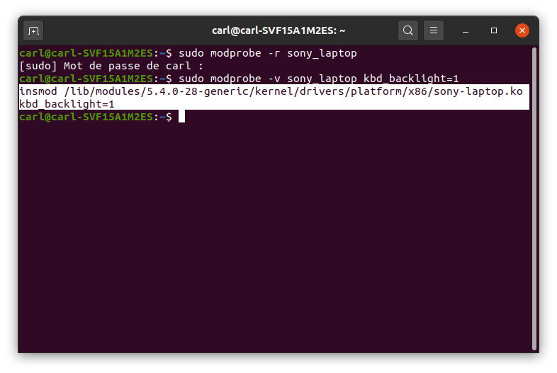

Oui, en effet, via le terminal.
Tu peux très bien saisir les commandes ligne par ligne, en faisant "entrée à chaque fois, comme ça, ça permet de voir ce qui se passe entre chaque s’il donne un retour.
Ah oui désolé j’avais mal compris et oui ça fonctionne, le clavier s’éclaire après les deux lignes de commande en sudo :slight_smile:
D’ailleurs, la 3e ligne ne sert en fait qu’une seule fois : chmod +x permet au fichier d’être considéré comme exécutable, une fois qu’un chmod +x est fait, le fichier garde sa propriété exécutable. :wink:

Pro-tip : Quand on a besoin d’un script pour faire fonctionner quelque chose, il faut toujours le lancer au moins une fois via un terminal, comme ça s’il devait y avoir une erreur, ça permet de l’avoir affichée. :wink:
merci Ju !

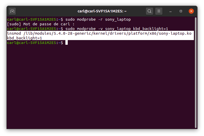

Je t’envoie une capture du terminal quand j’active le script peut être que ça peut t’aider.

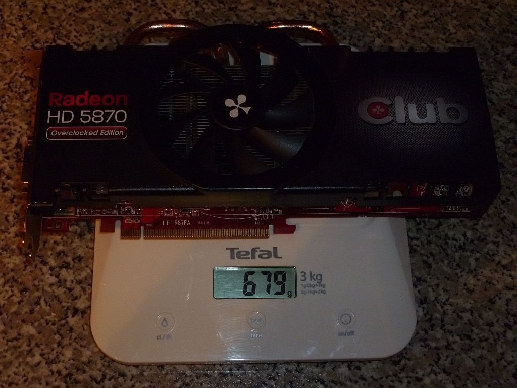

Remplacement de la HD5870 par la R9 280X en novembre 2013 :
:+1:
2928g la prochaine ?

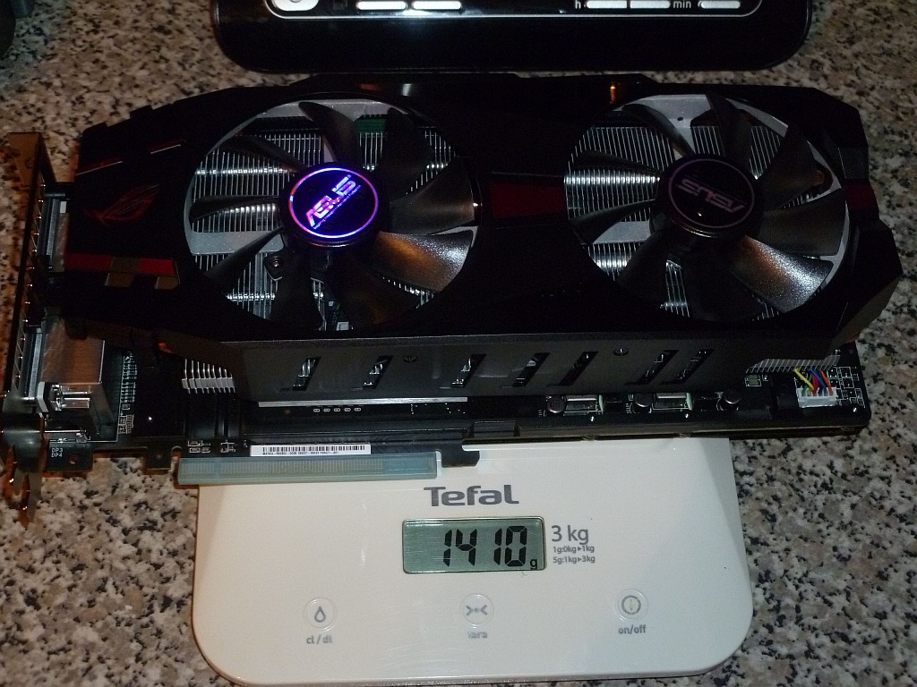

Je le ferais bien, mais je n’ai pas de petite balance. ane
1410 g la carte graphique. ane
Enfin, avec un ventirad de ce genre, ça grimpe très vite …

Alors, déjà, j’ai testé un truc, mais étant en VM et n’ayant pas de Vaio, je ne sais pas si le clavier sera éclairé, par contre, mon système n’a pas explosé. ^^
Déjà, par rapport à la méthode que tu utilise actuellement, le problème que tu rencontres actuellement vient du fait que ta commande utilise sudo et que le système attends un mot de passe … Forcément dans un script, ça bloque …
L’idée est de charger le module (du kernel) au boot.
Il y a un fichier dédié à ce genre de choses.
Il va falloir ajouter le module et ses paramètres dans le fichier dédié:
Pour se faire, dans le terminal, lance la commande :
pkexec nano /etc/modules-load.d/modules.conf
pkexec c’est le « sudo » de Ubuntu avec une fenêtre graphique (je n’ai pas réussi a installer sudo sur ma VM ^^ ).

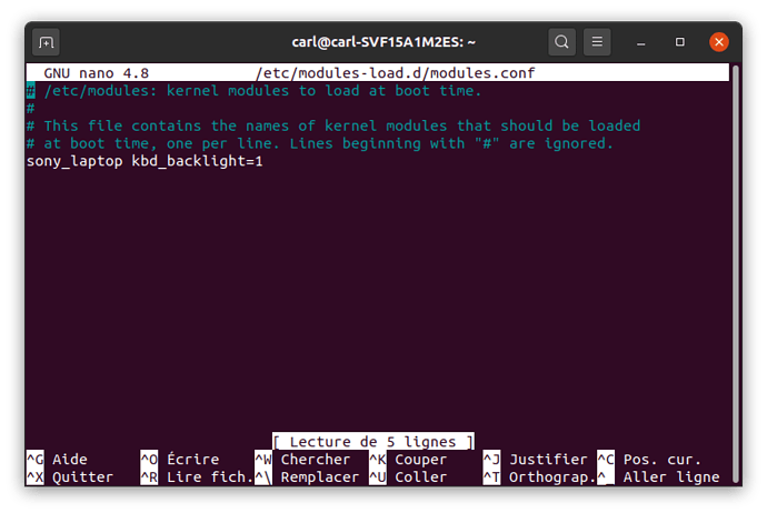

Une fois ce fichier chargé dans nano, tu auras ceci (il est possible qu’il y ait des lignes en plus sur ta machine) :
# /etc/modules: kernel modules to load at boot time.
# This file contains the names of kernel modules that should be loaded
# at boot time, one per line. Lines beginning with "#" are ignored.
Je te conseille de laisser ces lignes, ce sont des commentaires, ça permet de savoir à quoi sert le fichier quand on a besoin de le modifier. :wink:
Sous ces lignes (et sous d’autres éventuelles, ajoute ceci (tu peux déplacer le curseur dans l’éditeur nano avec les flèches directionnelles) :
sony_laptop
sony_laptop kbd_backlight=1
Ensuite, pour enregistrer le fichier, fait Ctrl+X, puis O, puis entrée quand il demande le nom de fichier (on l’enregistre sous le même nom).
Pour finir, redémarre la machine et regarde si le clavier s’allume.
N’hésite pas a me tenir au courant.
P.S. : SI tu le souhaite, je pourrai détailler les actions des commandes saisies.

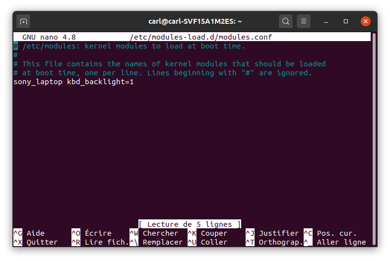

P.S. 2 : Etant donné que je n’ai pas pu tester en situation réelle, je ne sais pas s’il est nécessaire d’avoir les deux lignes dans le fichier modules.conf que l’on ouvre dans nano, si cela ne fonctionne pas la première fois, essaie de modifier de nouveau ce fichier et supprime la ligne sans paramètres, c’est à dire, supprime cette ligne là :
sony_laptop

Je viens de tenter la manip et non toujours pas :confused:
Tant pis, je ferai sans :stuck_out_tongue:
hello
Et avec les deux lignes dans le fichier c’est la même ?
Ca c’est quand même, selon moi, l’un des soucis de Linux, avec le nombre de distribs, de modules divers et varié pour faire le même truc, on n’est jamais sûr qu’une manip fonctionne (en plus le module responsable du démarrage a changé sur pas mal de distribs et ça impacte ce genre de trucs).
Après, c’est comme tu veux, je peux continuer a chercher un peu si tu le souhaites. :wink:
Bon, au pire, tu peux toujours lancer manuellement le script pour lancer le rétro-éclairage, c’est toujours ça. :wink:
