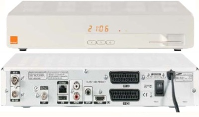

Mais il ressemble à ça :
Apparemment ce serait un Samsung HD quelque chose…

Ton décodeur est un Samsung SHD85 :super:
