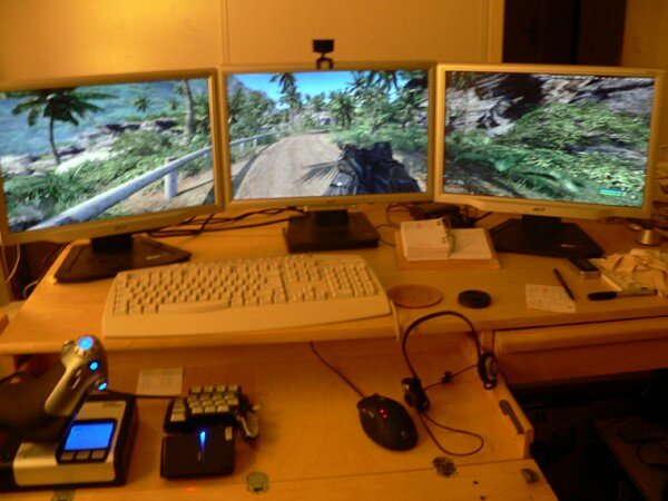

lol, moi je joue en 3072 x 768 (3 écrans 19 pouces) :sol:
Wow, et tu as 2x 8800GTX ? :paf:
+1
Certains fps récents ne l’égalent pas niveau graphismes. :neutre:
Impressionnant fsxpassion …
Tout ca avec une seule GTX, ca laisse songeur, même si la premiere fois ca a du faire drole :pt1cable::pt1cable::pt1cable:

nan :icon_biggrin: une 8800 GTX + une Matrox TripleHead 2Go Analogique :
Matrox.com
Avec le surround gaming, angle de vu à 135° :kaola:
[quote=""] Impressionnant fsxpassion ... Tout ca avec une seule GTX, ca laisse songeur, même si la premiere fois ca a du faire drole [/quote]
lol, c clair, la première fois ça impressionne. faut régler la souris à la vitesse maxi (2000 dpi) pour avoir de bonne rotation :icon_biggrin: (vu le champ à parcourir)
