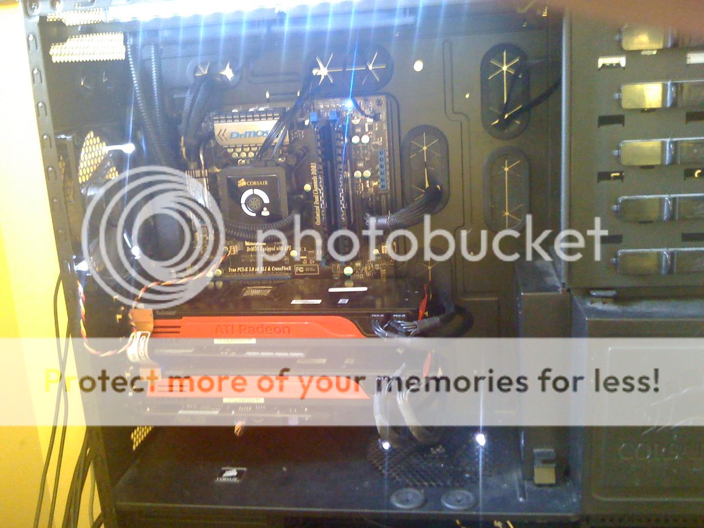

voila la machine avec la quel j’ai fait mes teste
ummm, les deux sont brancher? ta essayé sans molxe? ta cm a un 4 ou 8 pins? ta essayé juste 4 pins?

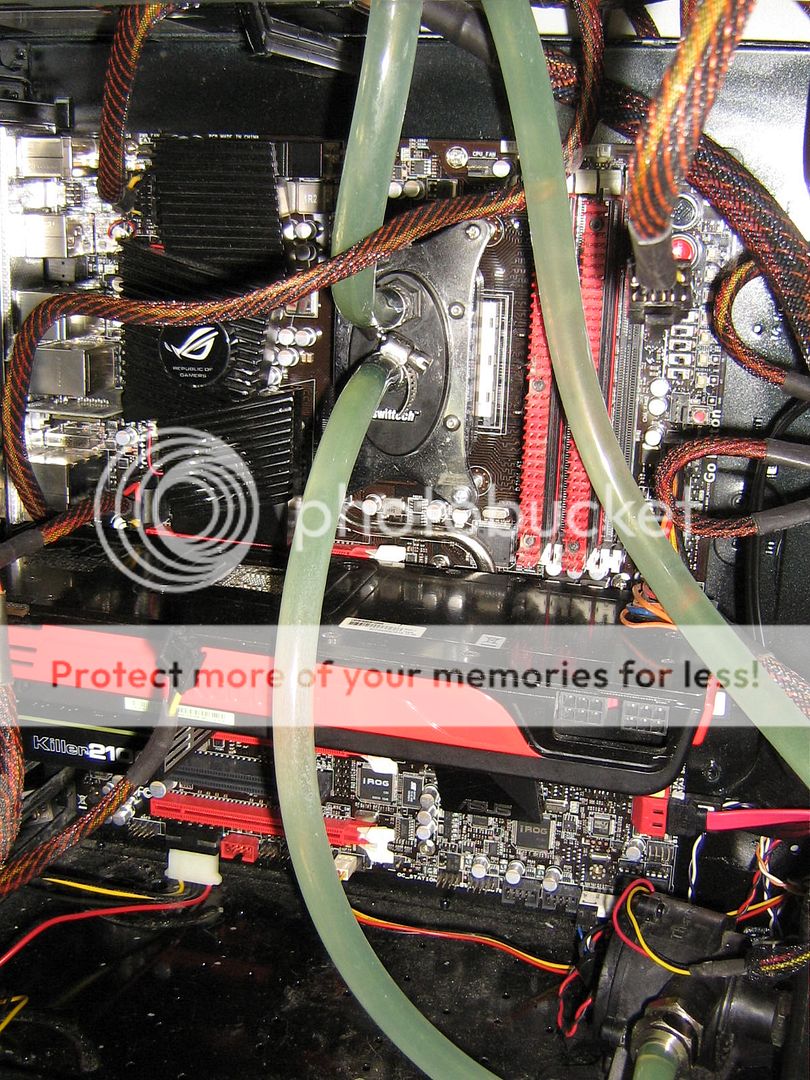

oui jai tout tester cela ,mais comme je tes dis moi jai 2 molex sur la carte mere ,(je vais te montré des photo tu va comprendre )je vient de réussir a brancher le deuxième molex . je te poste des photo sous peut tu va comprendre :wink:

dsl pour les photo j’Ai pas eu le temps :arf: mais sa sen vien :jap:
voila pour quoi il est dur d’alimenter la prise elle nous laisse aucune place …

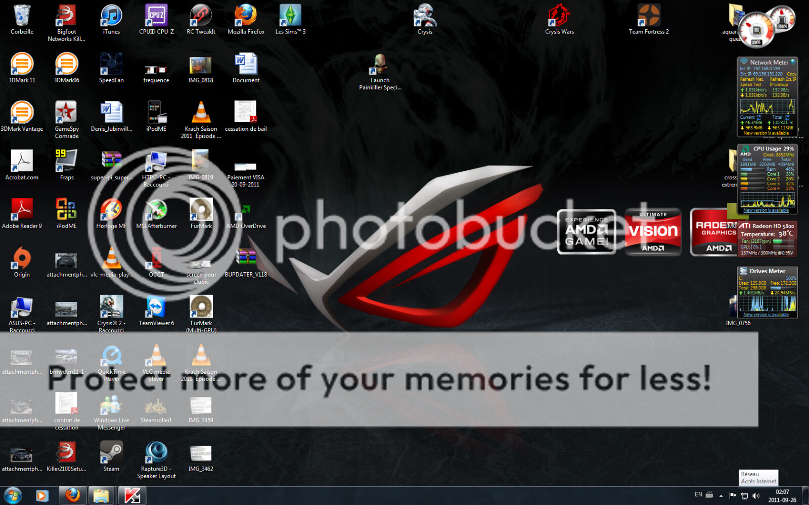

j'ai remarquer aussi que la fréquence de la carte est automatique ... quand je suis en idel elle déssend a 157 gpu et 400 pour la mémoire
comment faire pour ajuster cette option par défaut a une valeur voulu
(regarder le gadget de carte video je suis a 157 et300)
mais quand je suis sur 2 carte j’ai une carte qui a pas la même valeur que l’autre et donc si je peut modifier ce détail peut être je pourais règler mon trouble

bon j’ai encore quel que ligne qui apparait sur windows mais rien d’extrême je me rend compte que je suis jamais au valeur par défaut quand je suis en idel sois 157/300 je tien plus a 400/1200 ce qui est loin d’être écono donc … je cherche a savoir comment modifier les paramêtre en idel et je trouve foutrement rien :yeux1:…
mais en mode jeux sa c’est calmer
