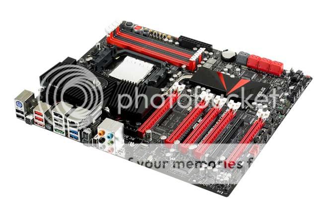

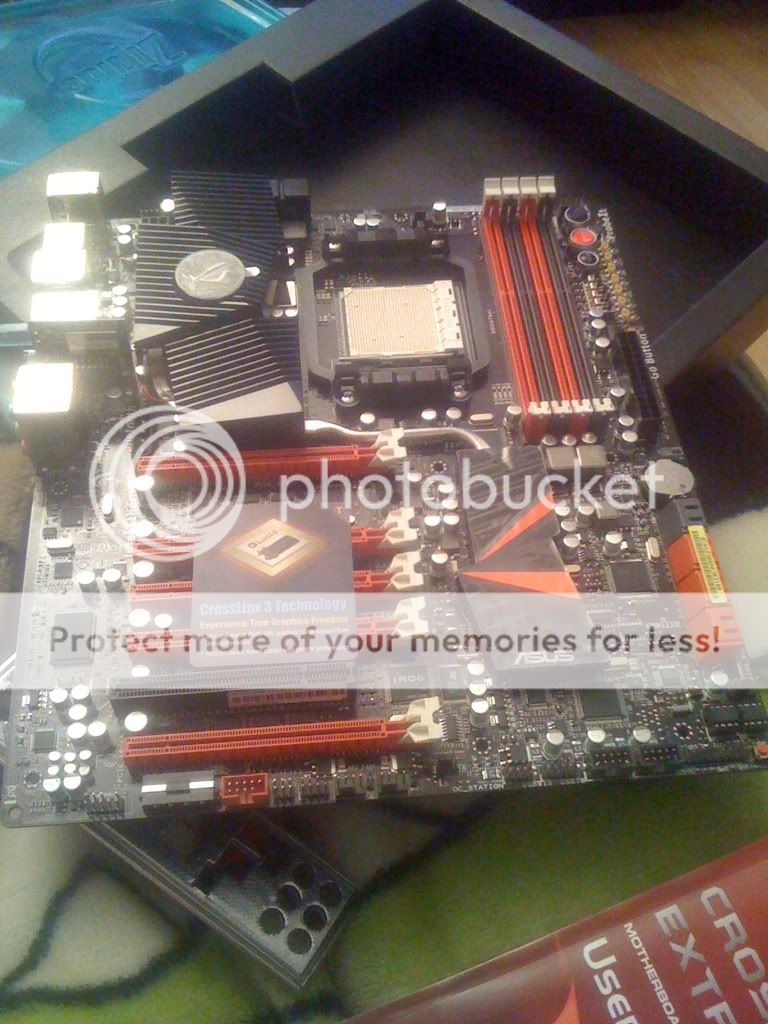

je voulais être sur que les gens confonde pas la formula et la extreme … :wink:

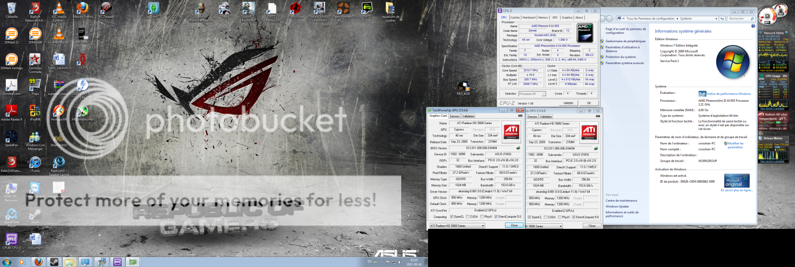

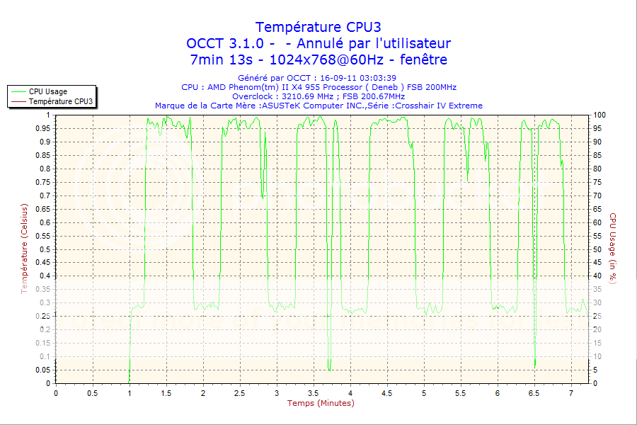

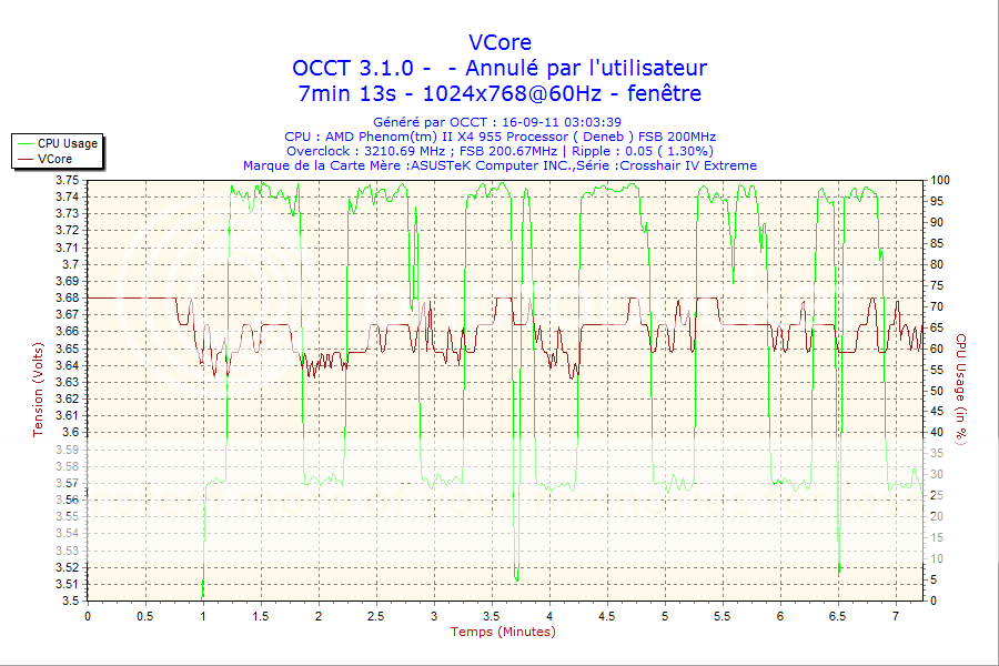

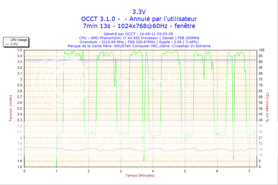

je comprend mal les shéma mais si quel qun vois un trouble avec mon alim dite le
cette fois cest l’écran principal
www.youtube.com…

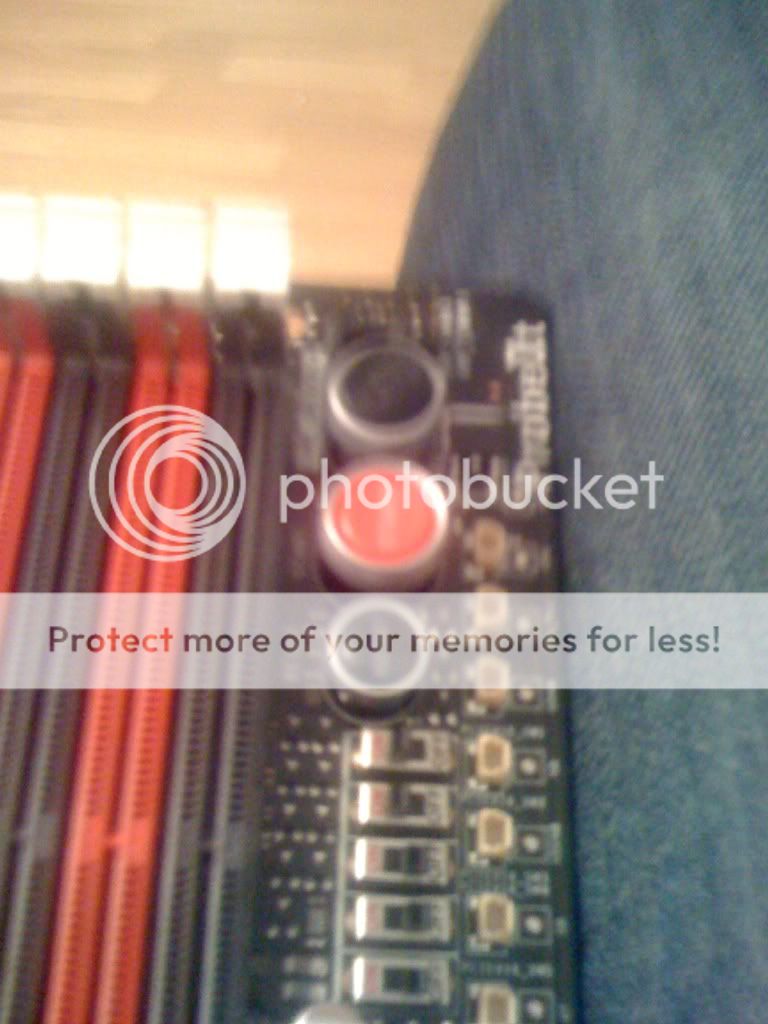

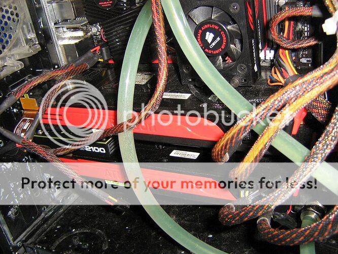

je sais pas si cela est causer par la nouvelle carte réseau et ou je les brancher je pense pas mais quand même

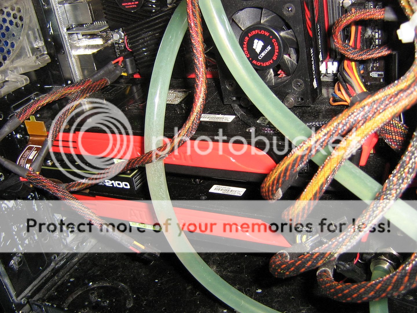

bon vue les manip hardware que je dois faire le rangement laisse a désirer mais bon une photo peut aider
