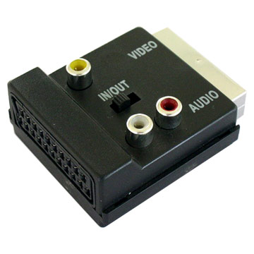

Voilà ce que j’ai fait comme connexions :
[Photo supprimée]
Edité le 22/02/2011 à 18:13

Le commutateur IN/OUT c’est un adaptateur péritel comme j’ai mis en images au dessus, et on peut choisir le sens de circulation du signal avec le bouton IN/OUT
