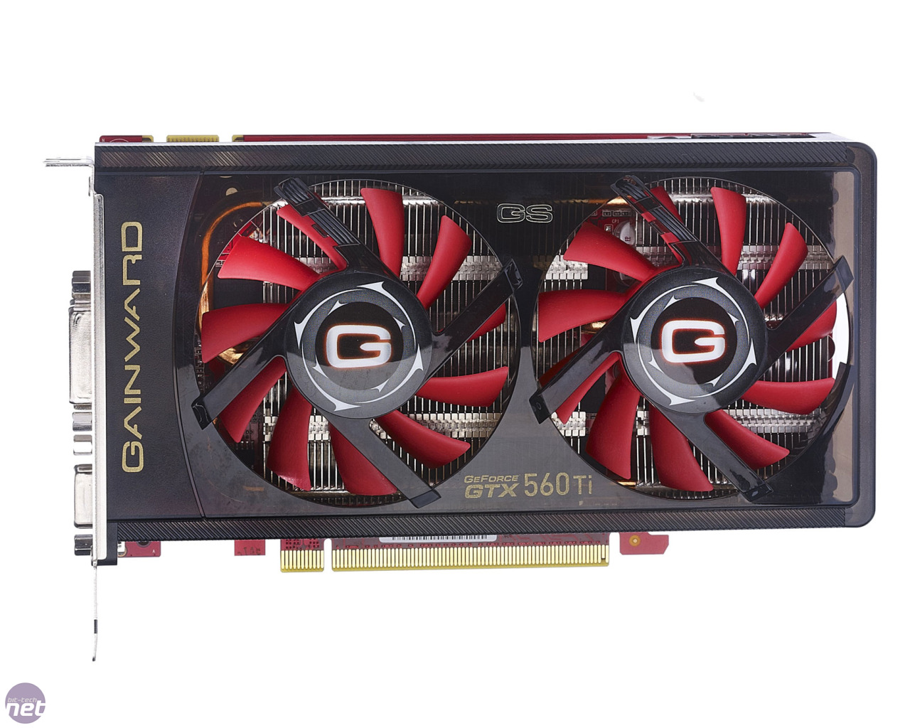

Tu as la phantom ?
C’est normal,le ventilo souffle vers le radiateur pour le refroidir et dissiper l’air chaud :neutre:
Non j’ai la Golden Sample.
Si j’ai fait un schema c’est bien pour montrer que les ventilos soufflent à l’opposer des radiateurs. Ils aspirent l’air du radiateur pour l’expulser dans mon boitier, au lieu de souffler sur les radiateur et rejeter à l’exterieur. En gros j’aimerais que les fleches de la carte graphique soient inversé. Logique, non ?
Edité le 19/02/2012 à 20:00
T’es ventilos tournent dans quel sens en regardant en haut ?
c’est pas possible ca, tu as peut etre cet impression, mais a moins que les palm soit tourner en sens inverse de la photo si dessus (ce qui m’etonnerai quand meme) ca ne peut pas arriver ces truc la
ou alors c’est vraiment, mais vraiment un cas tres rare
vu que meme si les ventilo tourne a l’envers, palm toujours comme sur la photo, ca ne souffle pas, tout simplement, pour que ca souffle a l’opposé faut tourner les palm
Edité le 19/02/2012 à 20:43
Tu ressent juste le surplus d’air qui en ressort des ventilos :sarcastic:
Effectivement, les ventilos aspire bien.
J’ai testé avec la fumée d’une allumette. Ca aspire et rejete l’air chaud par les cotés.
