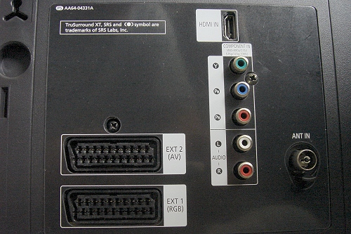

Ça me parait bizarre que tu n’ai que ça comme entrées sur ta télé. Le YUV est pourtant le dernier standard analogique et est généralement présent sur toutes les HDTV et même pas mal d’écrans cathodiques 16:9. Il est parfois nommé YPbPr comme sur cette photo:

bonjour pour repondre la photo si dessus donne la reponse tu branche les 5 fiches dans l’ ordre vert bleu rouge et blanc et rouge et voila tu as le son et l’ image :wink:
Vu les prises de ta tv la seule solution est de vérifier dans le manuel si la péritel est compatible RGB, auquel cas tu prend un cable Wii RGB et tu auras la meilleur qualité d’image possible avec ta tv …
