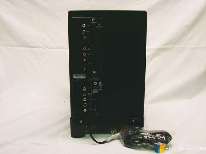

-Enceintes Logitech G51: 115€ => Peux on brancher plusieurs souces sur ce type d’enceinte ?

Si je me trompe pas, il y a en plus des entrées Jack deux entrées RCA.
