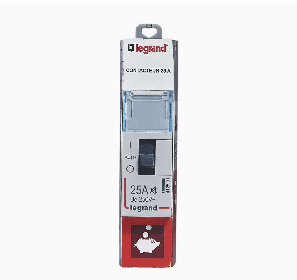

C’est pas le compteur qui pilote le cumulus, c’est le contacteur heure creuse du tableau.
Il est en pur ana pas besoin de signal compliqué et si il ne reçoit pas de signal heure creuse pas d’eau chaude.
Pour maintenir l’alim il faudra le passer en marche forcer à chaque bascule (puisqu’il va revenir en auto la nuit)
Ça ressemble à ça (j’ai pas d’actions chez Legrand)

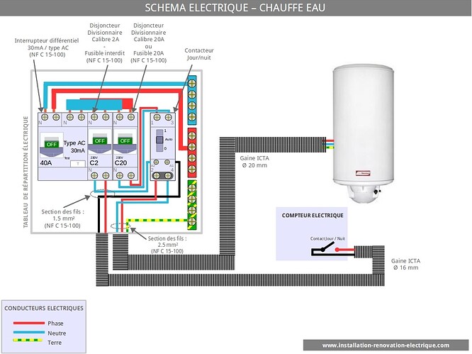

Oui, oui, je sais que c’est le contacteur HC/HP qui pilote le cumulus!
Je m’exprime mal, désolé!
Voici ce que je ne comprends pas:
  1. Le contacteur permet l’alimentation du cumuls en HC, pour cela, le contacteur doit recevoir un signal.
  2. J’imagine que c’est ce même signal qui permet au compteur électrique de savoir si l’énergie consommée est sous les HC ou HP
  3. Comment le compteur peut-il recevoir le signal HC pour facture la consommation sous le tarif HC sans que cela ne déclenche le contacteur du chauffe eau?
C’est ce dernier point que je ne comprends pas :slight_smile:
En réponse à moi même, normalement, le signal de passage en HC ou HP est d’abord reçu par le compteur, qui a sont tour pilote le contacteur du chauffe eau:
Donc, dans le cas de Linky, je suppose qu’il est possible de téléprogrammer le compteur via courant porteur pour lui demander de na pas activer ce contact sec sur réception du signal HC/HP. Ainsi, que le compteur reçoit le signal, il compte bien la consommation sous le bon régime HC ou HP mais ne pilote pas le contacteur du cumulus.
Oui, ça doit être quelque chose comme ça. Ou alors ils passent par un autre index, le Linky gère 6 index différents, il suffit que dans le lot il y en ai au moins deux qui n’activent pas le chauffe eau.
Du coup il comptabiliserait alors la conso sur 3 index différents, HC, HP et un 3ème pour le HC sans chauffe-eau, et au moment de la facturation il suffit de faire le total du HC et du 3ème index pour avoir la vraie consommation HC.
