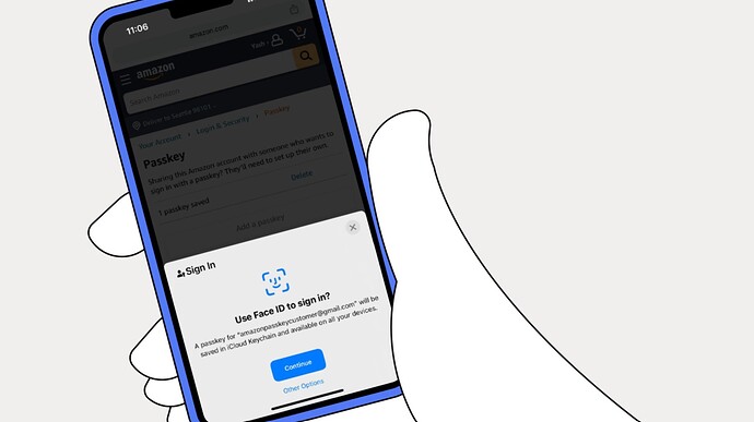

Commentaires : Vous avez un compte Amazon ? Adieu le mot de passe et la vérification en deux étapes!
Plus sécurisée et plus pratique que le mot de passe, la passkey (clé d’accès) vient protéger nos comptes Amazon.

Pour Amazon, il demande une clé USB pour finaliser. Je vois pas comment ca peut fonctionner si on nous demande une clé USB.
Pourquoi pas ? Amazon ne le supporte pour l’instant que dans les applis mobiles, mais techniquement rien ne les empêche de le supporter un jour sur le site et donc que ça fonctionne sur n’importe quel PC compatible avec les clés d’accès.
Normalement pas plus loin que le lecteur d’empreintes. Dans le pire des cas, jusqu’à l’OS. Jamais à Amazon.
Oui, si tu le fait sur un téléphone Android ou iOS, ça utilisera les fonctions de biométrie natives de l’OS.
Tu te connectes une première fois avec ton login/mot de passe. Là tu demandes d’activer la fonctionnalité. Ça va générer une clé d’authentification cryptographique que ton appareil va stocker dans son gestionnaire de clés (en général, géré par l’OS).
Quand tu reviens sur Amazon plus tard depuis le même appareil (en théorie, y compris avec une autre application que celle de départ, tant qu’elle gère aussi l’authentification par clé d’accès… mais je ne sais pas s’il existe un système pour restreindre les clés d’accès à une application… en tout cas par expérience sous Windows toutes celles que j’ai créées avec un navigateur sont ensuite disponible dans les autres navigateurs), l’appli va demander au gestionnaire de clés s’il y a une clé correspondant à ton login pour Amazon. Si oui, le gestionnaire de clés t’authentifie (c’est là qu’intervient éventuellement la biométrie) pour autoriser l’accès à la clé. Amazon peut alors vérifier que la clé est valide pour ton compte, et si oui, ouvrir l’accès à ton compte.
