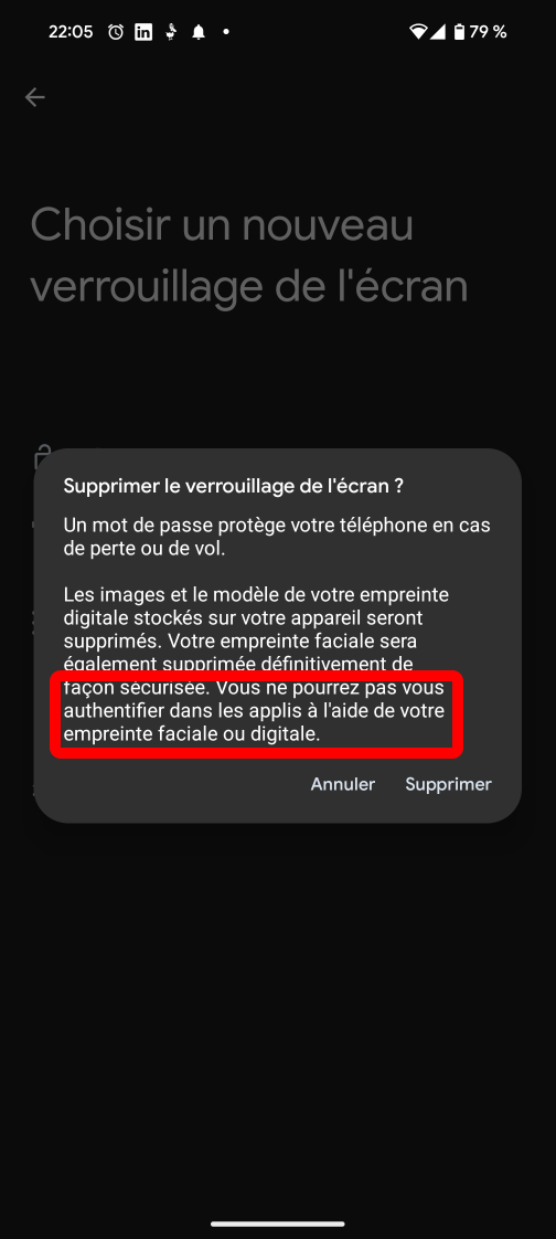

Ca me gonfle déja teeeeeeellement de mettre verouillage sur mon telephone! :triumph:. J’etais tout content de changer de banque pour pouvoir mettre ma CB sur mon gogole wallet… Tout ca pour que cet emmerdeur m’oblige a verouiller le tel! au lieu de me demander la meme procédure UNIQUEMENT quand je veux payer… :rage:

Concernant le verouillage du tel, oui je trouve ca juste insupportable… Retaper un code/ faire une forme, viser le lecteur d’empreinre etc… A chaque sms/message/ mail recu… c’est chiant.
Comme de se voir imposé une casse spécifique pour un mdp, Ou les changements obligatoires etc…
Je peux comprendre les enjeux, mais les methodes mises a dispositions sont souvent trop contraignantes. Par essence, le numerique est crackable, la seule parade qu’on a, c’est le temps , la duree pour cracker, mais a la base, ca cree des contraintes, qui pour moi, sont trop grandes.
Du coup, OUI, devoir mettre un mot de passe pour verouiller mon telephone complet, uniquement parceque l’appli qui gere le paiement par CB ne donne pas la possibilité de valider l’action pas une securité spécifique et uniquement les 3 fois par jour ou je l’utilise, est pour moi completement avsurde et rebarbatif :man_shrugging:t2:

On est en 2023, déverrouiller son tel c’est instantané maintenant que ce soit via l’empreinte ou via reco faciale (sauf si t’as plus de doigts ou plus de tete).
Mais par contre comparer un système d’authentification tel que celui présenter avec de l’installation de contrôle d’accès/surveillance de bâtiment sans vouloir manquer de respect à personne chacun son domaine de compétence.
