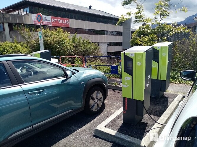

Côté borne, ça dépend du type de prise. Si c’est du type 2 ou du CCS2, c’est en général verrouillé tant que la charge est pas désactivée (soit quand l’utilisateur demande à la borne d’arrêter la charge, soit quand c’est débranché côté voiture). Pour les prises domestiques, il n’y a pas de verrouillage au niveau de la prise, mais les bornes ont souvent un espèce de capot qui empêche de débrancher.
Par exemple sur celle là, la partie droite en vert s’ouvre et les prises sont à l’intérieur (on voit le câble qui ressort de sous le capot en bas à droite sur la première borne), et pendant la charge ça se verrouille :
Non, une borne c’est pour une seule voiture à la fois, il faut que le premier se débranche pour que le second puisse se charger, même s’il n’utilise pas le même type de prise. Comme à la pompe à carburant, tu peux pas te servir en SP95 pendant qu’un autre se sert en gasoil sur la même pompe.
Pas nécessairement, il y a des bornes sans câbles, mais il y a aussi des bornes avec câble.
En général, c’est sans câble pour le type 2 (charge « accélérée », jusqu’à 22 kW) et avec câble pour les CCS2 (charge « rapide », jusqu’à plusieurs centaines de kW), les câbles CCS2 étant beaucoup plus lourds, rigides et coûteux.

Tu veux dire quoi par désactivée? Quand ma charge est terminée? Donc si je la branche à 18h, elle finit de charger à 21h, quelqu’un arrive à 22h peut débrancher côté borne et prendre ma place?
Non, désactivée par l’utilisateur qui l’a initiée.
Par exemple sur les bornes que j’ai mis en illustration juste au-dessus, tu peux arrêter la charge via l’écran de la borne, en te ré-identifiant avec ton badge, et ça déverrouille alors la trappe pour permettre de retirer le câble.
