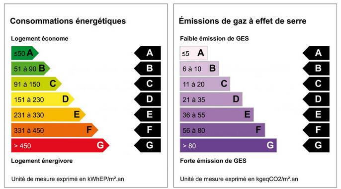

Il y a deux composantes dans le DPE, l’une qui indique la consommation d’énergie primaire (échelle rouge à vert), une qui indique les émissions de GES (échelle violette) :
Donc une maison en chauffage électrique bien isolée sera parfois moins bien qu’une maison en chauffage gaz ou fioul sur le classement de la consommation d’énergie primaire, mais elle sera meilleure sur le classement GES .

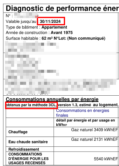

Non, le DPE était souvent basé sur les factures au début, mais depuis quelques années il me semble que c’est la méthode 3CL qui est obligatoire, et cette méthode se base bien sur une analyse technique du logement.
Et cette méthode s’utilisait déjà avant, sur mon appartement acheté en 2016 le DPE qui m’avait été fourni était déjà un 3CL :
Et du coup d’ailleurs trèèèès largement surévalué, parce que l’efficacité de l’isolation n’avait visiblement pas été bien prise en compte… Déjà l’ancien proprio, il m’avait indiqué consommer 3x moins de gaz que ce qui était calculé, moi qui suis pas frileux je suis carrément tombé à 20x moins :sweat_smile: Avec un DPE sur facture je passerai A haut la mains :slight_smile:

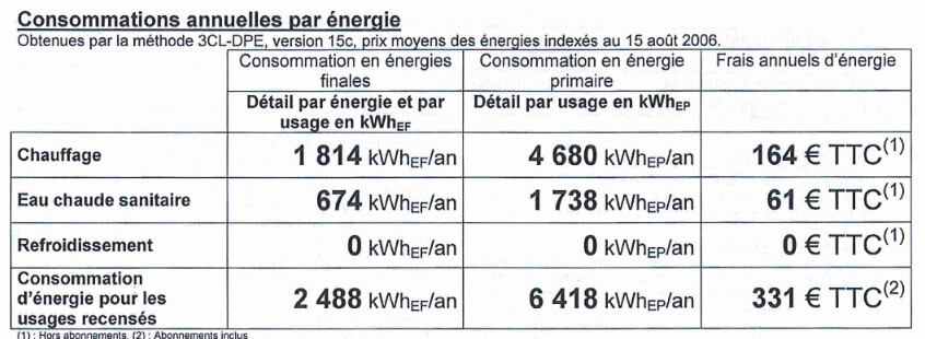

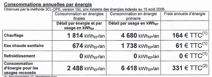

Mais plus simplement, sur le DPE, il y a AUSSI une mention du coût en €, et celui-ci n’est pas juste le nombre de kWhEP multiplié par un même prix au kWh quelque soit l’énergie utilisée.
Petit exemple avec un DPE de logement tout électrique :

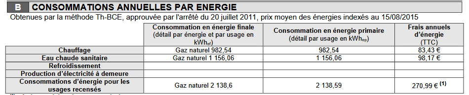

Et un autre de logement chauffé au gaz :
Si c’était le même coefficient indépendamment de l’énergie utilisée, on aurait un ratio coût/kWhEP du même ordre de grandeur sur les deux. Là on a un 5.2 cts/kWhEP sur celui en électrique, 12.7 sur celui en gaz (ou 3.5 / 8.7 si on se base sur la première ligne, je ne sais pas pourquoi la dernière ligne a dans les deux cas un total plus élevé en € par rapport à la somme des lignes…).
Alors certes, le premier est basé sur les prix de 2006 et le second sur ceux de 2015, mais les prix de l’énergie n’ont pas augmenté de 150% sur cette période… C’est donc bien que le prix en euros mentionné n’est pas juste kWhEP * €/kWhEP sans tenir compte de l’énergie utilisée.
