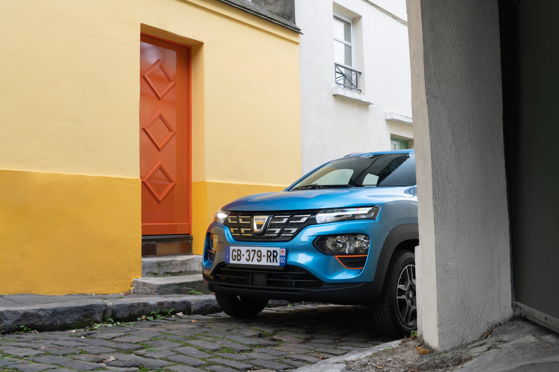

Dacia fait mieux que Tesla ou même… Renault, et montre que l’argent ne fait pas forcément le bonheur des consommateurs, mais surtout de la planète.
https://www.clubic.com/transport-electrique/actualite-462885-vehicules-electriques-la-championne-europeenne-du-co2-n-est-certainement-pas-celle-que-vous-croyez.html
Intéressant comme analyse, mais il faut prendre en compte aussi les usages.
Quel pourcentage des propriétaires de Spring ont UNIQUEMENT une Spring ? Ça doit être dérisoire, puisqu’elle est incapable de faire bien plus de 100 km sur autoroute.
La Spring est une voiture secondaire quand la Tesla est le véhicule principal.
Donc, la plupart des utilisateurs de Spring ont un moteur thermique derrière (ou une autre électrique plus « solide ») pour les longs déplacements, voire des usages simultannés des 2 véhicules (couple par exemple). Ils ont donc une empreinte globale encore plus mauvaise que la normale.
