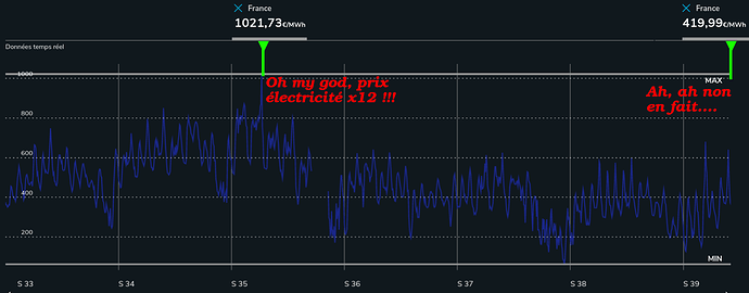

  1. tu fais probablement référence au prix de gros de l’électricité qui a explosé fin août… C’est déjà retombé.
  2. Le prix de gros n’est pas le prix de l’électricité que tu payes; c’est le prix que EDF paye pour importer s’il n’arrive pas à produire suffisamment.
    Donc non, l’électricité est encore abordable en France, les réacteurs nucléaires qui étaient en maintenance sont en train de redémarrer progressivement, et la situation devrait s’éclaircir.
Rien que ce matin : Energie-RTE rendra plus d’un milliard d’euros à ses clients début 2023
