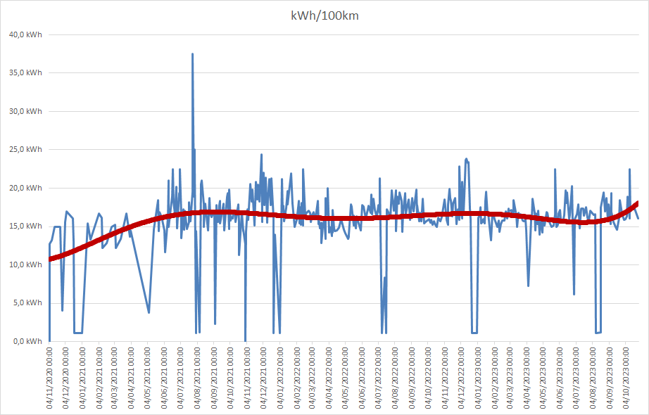

Avec mon PHEV, en faisant la courbe de consommation en fonction de la date, je ne remarque tout simplement aucune surconsommation en hiver (bon après, je précise quand même que je suis quelqu’un de pas frileux du tout) :
(note : les « anomalies » basses sur la courbe, ce sont les longs trajets, où le moteur thermique a été utilisé, d’où une consommation électrique particulièrement faible, tandis que le anomalie haute en juillet 2021 correspond à une « mini-recharge » faite après un trajet de seulement 4 km, donc la mesure n’est pas significative.

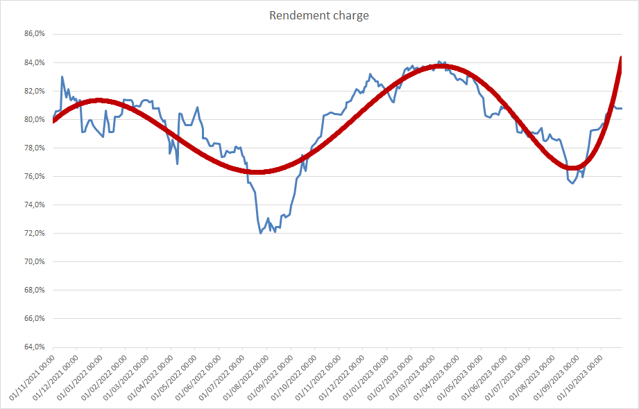

Par contre quand je regarde le rendement de la recharge depuis que je ne charge quasiment plus que dans mon garage (avant ça c’était plus irrégulier, notamment parce que la puissance de charge n’était pas toujours la même), je constate qu’il est plus élevé en hiver qu’en été, avec un net décrochage pendant les canicules :
Je suppose que c’est parce que par fortes chaleur la batterie a besoin d’être refroidie pendant la charge.
2 « J'aime »
