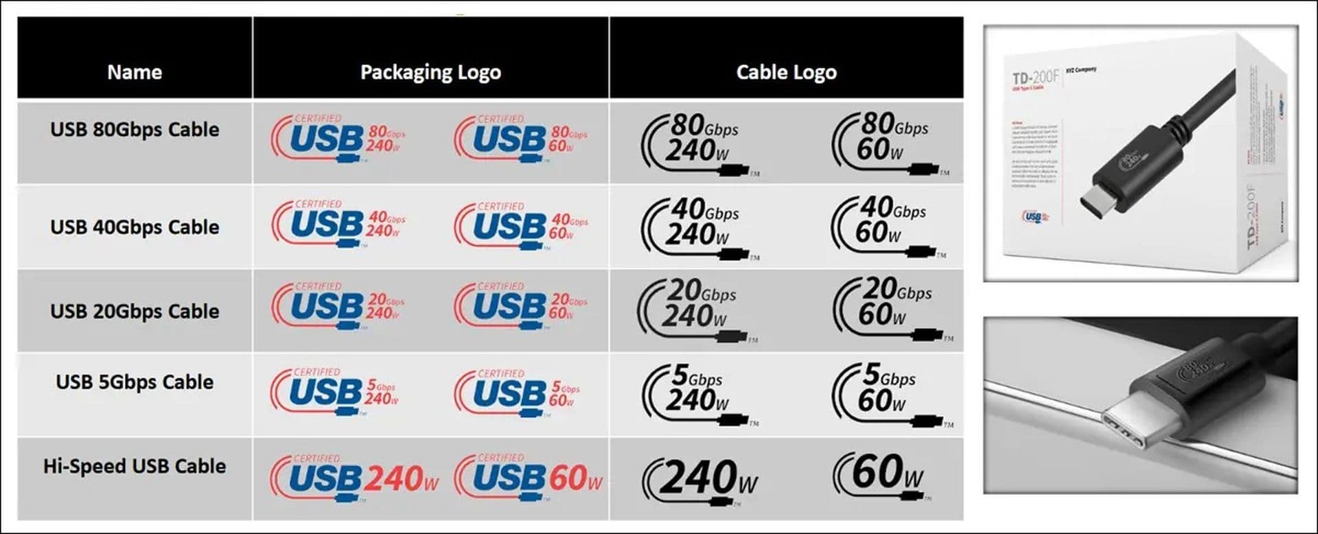

La norme USB-C évolue sans arrêt (ce qui prouve que la norme n’est pas l’ennemi du progrès technologique). Il y a plusieurs sous-normes qui évoluent elles aussi. Mais Ii y a un problème, rien sur le câble n’identifie sa norme.
