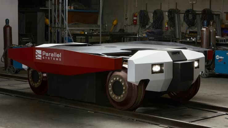

Trois anciens ingénieurs de chez SpaceX ont imaginé un tout nouveau concept de transport de marchandises par rail. S’ils n’en sont qu’au stade de prototype, leur technologie est très prometteuse.
Intéressant mais quelques gros challenge à relever :
1- l’autonomie est faible. Pour du ferroviaire aux US 800km c’est pas top. On serait donc plutôt sur la dernière portion, le local, pour lequel il n’est pas évident d’avoir un gain VS un camion.
2- si il s’agit d’une plateforme sur laquelle poser un (plusieurs) container(s) cela semble compliquer de mettre un pantographe pour une alimentation via une voie électrifiée aérienne
3- chaque plateforme étant motrice, la maintenance est sans doute plus complexe. A voir si le gain VS un thermique (plus de pièce mobiles sur du thermique) compense la hausse lié à la multiplication des motrices

1- 800km/h mais te rends tu compte que chaque wagon possèdent 2 packs de batteries contenus dans ses bogies. On est loin d’un plancher recouvert de batteries. L’efficience du système (ferroviaire) le permet… On est sur du x4!!!
2- Aux US, peu de voies électrifiées et ils empilent déjà deux containers sur les wagons de train de marchandises.
3- Le thermique vs l’électrique: c’est le jour et la nuit, en entretien et en efficience…

On n’a pas lu le même article : « Les véhicules (…) possèdent une autonomie de 800 km ». Leur site parle de 500 miles (804). Sans compter que pour atteindre cette autonomie il faut un système de charge à chaque extrémité, sinon on tombe a 400 km de distance couvrable (400 aller + 400 retour). Je ne comprend donc pas de quel x4 tu parles

Oui, sauf qu’avec 2 motrices, les trains US tractent 150 wagons. Du coup on échange la maintenance de 2 motrices diesel contre celle de 150 motrices électriques. Les gains n’ont donc rien à voir avec ceux existant entre une voiture thermique et une voiture électrique.
Et attention, je ne dit pas que c’est inutile. C’est sans doute un très bon complément à l’existant (gros trains, gros hubs) pour le local (gros hub - petit hub, petite desserte). Dans ce cas le concurrent n’est plus le rail mais la route par contre.
