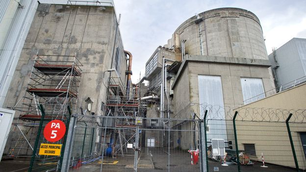

https://www.rts.ch/info/monde/11111935-le-reacteur-n-1-de-la-centrale-nucleaire-de-fessenheim-debranche-sans-probleme.html
