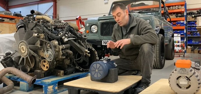

Autre exemple, un peu extrême (car c’est clairement pas le plus compact des moteurs thermiques), tiré de cette vidéo :
À gauche, un moteur thermique 120 ch de Land Rover Defender. Complètement à droite, en gris, un moteur électrique à aimants permanents de 120 ch… (en bleu au milieu, un moteur électrique à induction de 65 ch)

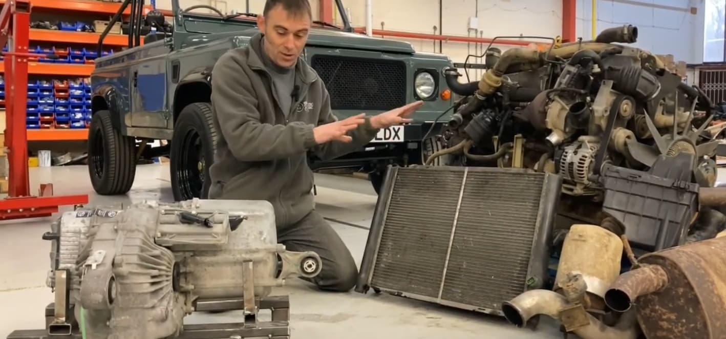

Et là, à gauche, un « drive unit » complet de 120 ch de chez Tesla, incluant un moteur de 120 ch (en gros, la moitié droite du bloc), un réducteur (l’élément qui débord vers l’avant) et l’électronique de gestion et l’inverter (le bloc un peu plus clair sur la gauche) :
84 kg à gauche, 350 à droite… Même puissance, même couple.

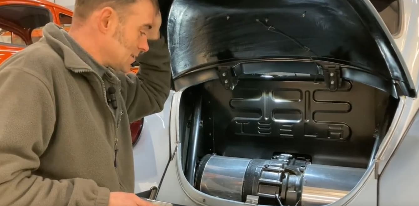

Et pour finir, le clou du spectacle, le « drive unit » (donc encore une fois, le truc complet) Tesla de 480 ch qui rentre sans problème dans le compartiment moteur d’une Coccinelle, tout en y laissant même encore beaucoup d’espace vide :
Aucun moteur thermique ne peut arriver à un tel ration puissance/volume.

Merci pour ce comparo, très intéressant. Je connaissais la compacité du bloc Tesla, mais de là à savoir qu’il rentrait dans la baie d’une Cox, certainement pas !
